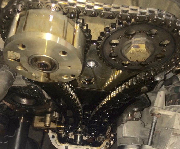

Определение растяжения цепи
Угол расхождения цепи надо смотреть в блоке двигателя в настраиваемых группах. там искать Camshaft adaptation indtake bank 1, phase position. Мотор должен быть заведен и прогрет до 90 градусов, после завода не газовать, смотреть на холостых. цепь меняют при значении -3, если близко к этому значению, то можно уже готовиться так же следить за ошибками в блоке двигателя типа расхождение фаз, например Р0016, если такие есть, то тоже менять   в последней версии васи все на русском, искать адаптация распредвала: впуск: ряд 1: длина фазы   угол расхождения распредвала и коленвала определяется на основе двух датчиков

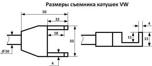

Съемник катушек
Сделать можно из электрода от сварки 3-4 мм Я согнул из сварочного электрода диаметром 3 мм. Главное соблюсти размеры — внутреннее расстояние между лапами 25 мм и длина крючков 10-11 мм. Все остальное произвольно, как удобно будет держать в руке при применении. Перемычка между крючками, для того, чтобы они не разъезжались, можно взять пластиковую стяжку. В общем нет, 3 мм недостаточно, конструкция хлипкая и соскакивает, стяжка с 3трешкой тоже не очень, катушки снять не смог, буду делать из четверки видимо, если найду. вот пример
