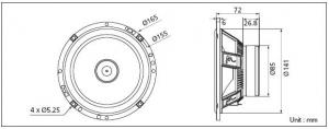

Установил 2-х компонентную аккустику Focal в Джетту
Приобрел я себе по совету соклубников и друзей занимающихся автоэлектрикой Focal Access 165 A1. И сам установил smile.gif

Далее нужно выбрать место под размещение кроссовера, и "замастырить" подиумы... так как динамики по глубине упираются в направляющую стеклоподьемника...
Подиумы делал из толстой фанеры:
Для того чтобы красиво все разметить понадобиться циркуль, или хотябы Штангельциркуль... Диаметр внешний будет одинаков для всех динамиков = 210мм, а внутренний = размеру ваших динамиков, у меня был = 141мм.
Все слой фанеры между собой на силиконовом клее...
