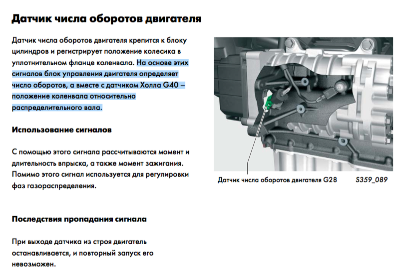

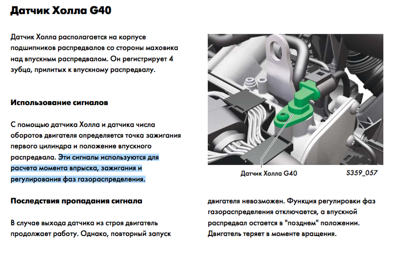

угол расхождения распредвала и коленвала определяется на основе двух датчиков
