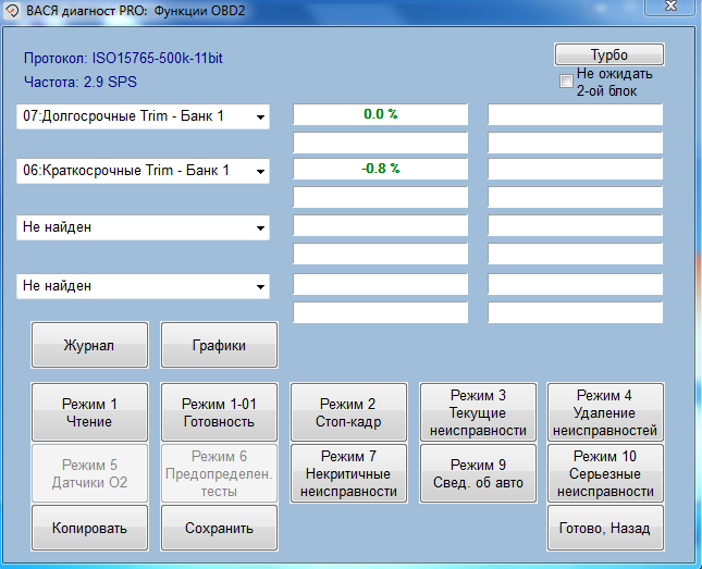

Смотреть коррекции в ОБД2 или Настраиваемых группах:
 IDE00604       Short term adaptation of mixture formation bank 1       Кратковременная адаптация смесеобразования: ряд 1
 IDE00597       Long term adaptation of mixture formation bank 1       Долговременная адаптация смесеобразования: ряд 1
Большие коррекции показывают, что есть проблемы, но не показывают из-за чего.
 IDE01869       Long-term fuel trim bank 1 at idle       Долговременная адаптация смесеобразования: ряд 1 на х.х.
IDE02119    Long term adaptation of oxygen sensor control: bank 1    Долговременная адаптация лямбда-регулирования: ряд 1
