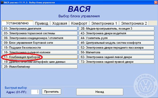

Смена интервалов и обнуление счетчиков ТО
блок 17 (Панель приборов),10 (адаптация)
канал адаптации – 02, ввести величину адаптации – 00000 и сохранить...

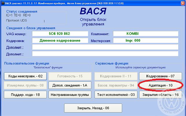

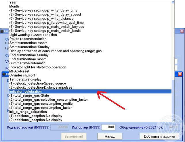

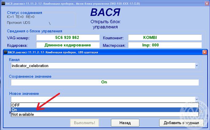

Активация теста стрелок при включении зажигания
Активация происходит в блоке 17 (Комбинация приборов) в разделе 10 - адаптация. Выбираем канал indicator_celebration и присваиваем значение On. Активация невозможна, если при выборе этого канала появляется сообщение о его недоступности.
Либо там же но, параметр Staging(для старых блоков):
- Функция теста стрелок тахометра и спидометра при включении зажигания – Главное меню -> 17 блок -> Адаптация 10 -> в открывшемся окне выбираем канал -> выбираем канал с именем "Staging"->
в открывшемся окне видим значение not active->
выбираем новое значение active->
выполнить -> да -> ОК -> назад -> выход и т.д.

Идем в 17 блок (панель приборов) -> Адаптация 10 -> выбираем канал с именем Cruise control display->
в открывшемся окне видим значение not active->выбираем новое значение active->
выполнить -> подтверждаем-> ОК->назад-> выход и т.д.
