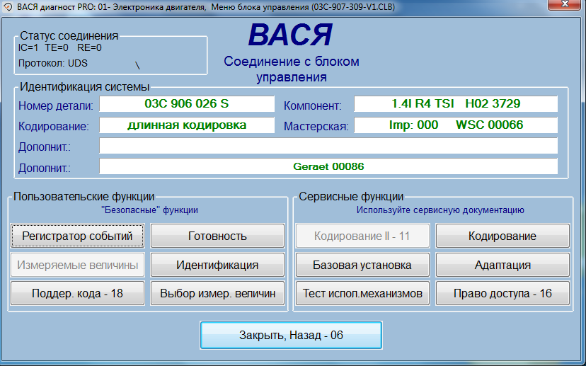

Для того что бы проверить заслонку идем в блок двигателя 01 и жмем кнопку Тест исполнительных механизмов

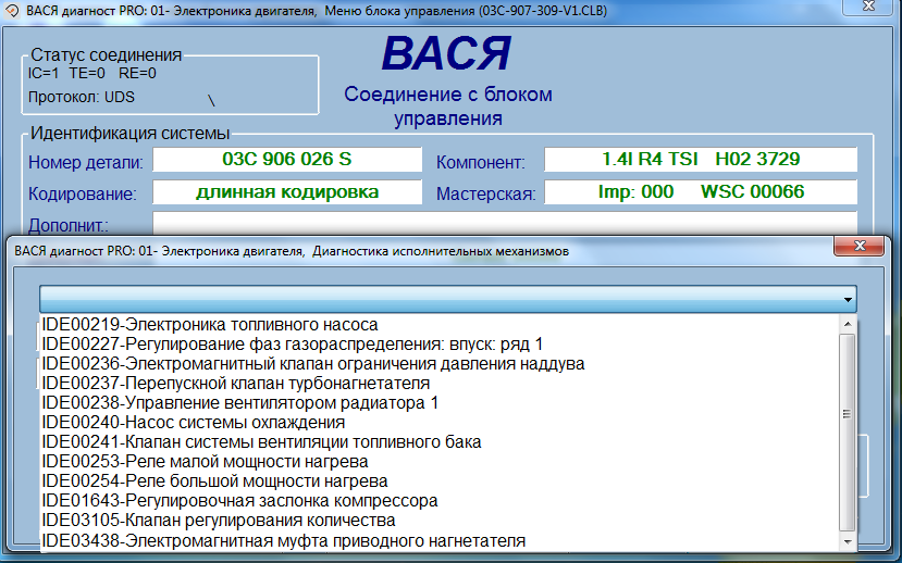

Выбираем IDE01643-Регулировочная заслонка компрессора

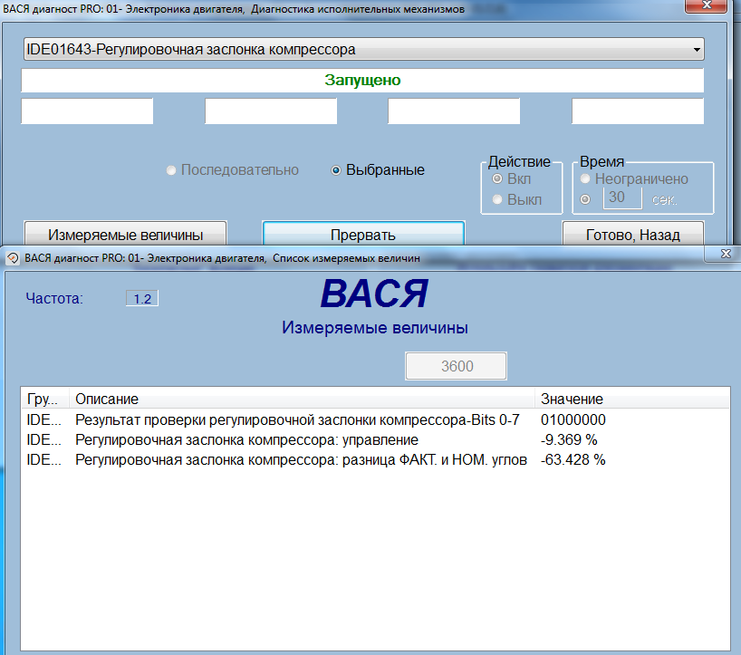

жмем кнопку Выбор измеряемых величин и выбираем следующие параметры
IDE05130 |
Regulating flap for compressor: activation |
Регулировочная заслонка компрессора: управление |
IDE06018 |
Regulating flap for compressor: ACTUAL/TARGET angle difference |
Регулировочная заслонка компрессора: разница ФАКТ, и НОМ. углов |
затем жмем выполнить
После этого заслонка в течение установленного времени теста будет менять свои крайние положения это будет видно в управлении, там должны меняться значения от 0 до 100%. У меня значения и 100 и 0 были, но далеко не всегда, при это во втором параметре(расхождение углов) у меня были совершенно разные расхождения, самые большие я видел 63% - это очень много, в общем заедает факт, отсюда явно у меня провал на низах. В общем непонятка, заслонка при визуальном контроле в тесте нормально работала(почти), все равно было принято решение разобрать и внутри масла не оказалось, зубья все целые, все в порядке. вместе с регулирующей заслонкой был снят дроссель, все почищено, моторчики на обоих заслонках прокручены под напряжением, но видимо они тут нормально ходят, шестеренки в порядке, после всех чисток профилактик машина преобразилась, провал похоже ушел(сначала), но после всех адаптаций, провал опять появился и я находил информацию, что у людей визуально тоже все было в порядке, но заслонке был крандец, в общем пока не поменяю видимо не пойму. Обязательно проводить визуальный контроль в момент выполнения теста, если не заедает внутрь лезть не нужно.
