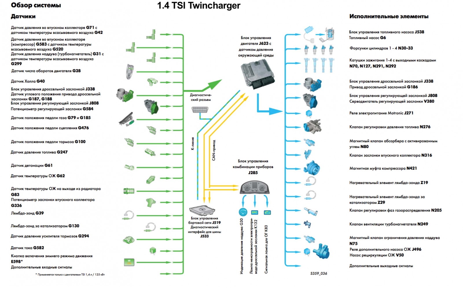

3.Соответственно нужно подумать что же еще можно посмотреть , для начала можно посмотреть какие датчики собственно есть у этого мотора:
Картина маслом! датчиков и исполнительных механизмов много, мотор не из простых, но все можно проконтролировать и желательно в динамике -для этого есть процедура снятия логов, когда фиксируются определенные параметры во времени, при этом у части этих параметров можно проконтролировать не только актуальное значение, но и запрашиваемое ЭБУ и отсюда сделать вывод насколько корректно отрабатывает тот или иной механизм.
