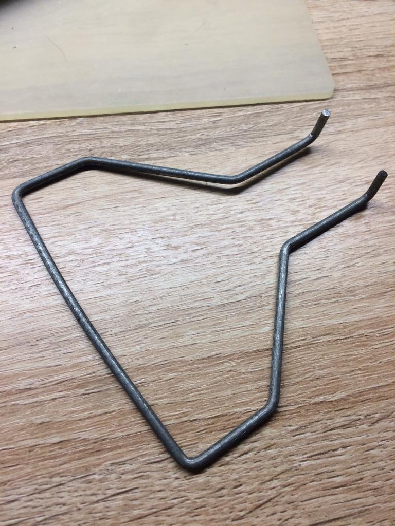

Сделать можно из электрода от сварки 3-4 мм
Я согнул из сварочного электрода диаметром 3 мм. Главное соблюсти размеры — внутреннее расстояние между лапами 25 мм и длина крючков 10-11 мм. Все остальное произвольно, как удобно будет держать в руке при применении. Перемычка между крючками, для того, чтобы они не разъезжались, можно взять пластиковую стяжку.
В общем нет, 3 мм недостаточно, конструкция хлипкая и соскакивает, стяжка с 3трешкой тоже не очень, катушки снять не смог, буду делать из четверки видимо, если найду.

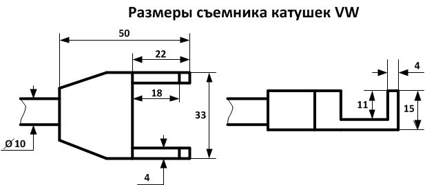

вот пример
