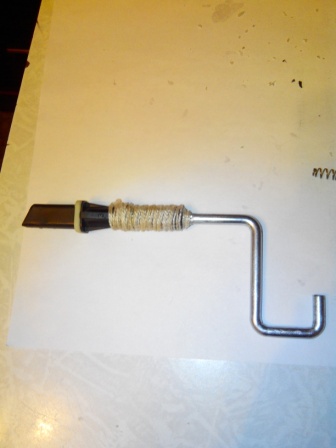

Жалоба на ответ ExTeSy 5 Опубликовано: 17 января 2015 Добрый день, вижу у вас пружинку справа...Как работает механизм без неё? Тоже сломалась, на кончике...Напечатал на 3Д принтере , завтра попробую установить...При удачном опыте выложу фотоотчёт... Поделиться комментарием Ссылка на комментарий
Жалоба на ответ Sanek_40RUS 0 Опубликовано: 17 января 2015 здравствуй! чтобы механизм работал без пружины, надо соединить пластиковую и металлическую деталь воедино как у меня на фото. но я ещё не ставил себе ее. сегодня забрал новую деталь в экзисте, но она блин чуть другая, не подойдёт. теперь надо токарю показать, обьяснить что мне надо чтобы выточил мне металлическую. хочу чтобы было как оригинал с пружинкой. Поделиться комментарием Ссылка на комментарий
Жалоба на ответ Sanek_40RUS 0 Опубликовано: 17 января 2015 механизм отводится назад при ЗАКРЫТИИ лючка за счёт моторчика. а не за счёт пружинки. Поделиться комментарием Ссылка на комментарий
Жалоба на ответ ExTeSy 5 Опубликовано: 17 января 2015 Понятно, вот тут есть чертежи 461 пост...Я её слегка облегчил(сделал полще стенки, вместо каркасных усилителей), но если надо могу скинуть деталь чтоб 1 в 1 была... http://jetta-club.org/topic/3988-%D0%9A%D1%80%D1%8B%D1%88%D0%BA%D0%B0-%D0%BB%D1%8E%D1%87%D0%BA%D0%B0-%D0%B1%D0%B5%D0%BD%D0%B7%D0%BE%D0%B1%D0%B0%D0%BA%D0%B0/page-47?do=findComment&comment=402772 Поделиться комментарием Ссылка на комментарий
Жалоба на ответ Sanek_40RUS 0 Опубликовано: 17 января 2015 скинь, пожалуйста! Поделиться комментарием Ссылка на комментарий
Жалоба на ответ ExTeSy 5 Опубликовано: 19 января 2015 http://www.divshare.com/download/26715687-b52 Держи! Поделиться комментарием Ссылка на комментарий
