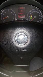

проблема вообще непонятная для нас. зимой не было ее, а сейчас опять появилась. сейчас еле домой доехала. опять епс, а потом чек. сейчас опять отдиагностировали машину - теперь проблем только две - ошибка 17549 исчезла. появились эти 17950 - Angle Sensor 1 for Throttle Actuator (G187): Implausible Signal P1542 - 008 - Implausible Signal Стоп-кадр: Уг.Дрос.Засл: 0.0° Уг.Дрос.Засл: 11.3° Возд. масса: 103.6 мг / ул Возд. масса: 43.6 мг / ул Уг.Дрос.Засл: 0.0° Уг.Дрос.Засл: 8.5° Возд. масса: 109.0 мг / ул Возд. масса: 43.6 мг / ул 17579 - Angle Sensor 2 for Throttle Actuator (G188) Implausible Signal P1171 - 008 - Implausible Signal - Непостоянно - Индикатор неисправности ВКЛ Стоп-кадр: Уг.Дрос.Засл: 13.2° Уг.Дрос.Засл: 21.2° Возд. масса: 60.0 мг / ул
Друзья, уже год как управляю jetta V 2009 года. Стала ездить на ней сразу после ремонта двигателя. Якобы тогда заклинило у нас цилиндры, и пришлось поменять их все. Как потом выяснилось, в этом не было необходимости, просто сбилось зажигание. Ладно, это все лирика. Муж отдавал машину на ремонт двигателя своему другу, а тот не удостоился ее правильно собрать и уже год пожимаю плоды его ремонта. Он сломал шланг, идущий к дроссельной заслонке. Все прошлое лето чистили раз в 3-4 недели дроссельную заслонку. Зиму отъездили без единой проблемы, а теперь опять пошли ошибки. Сейчас сброшу коды ошибок. Одна для нас новенькая. Хотелось бы узнать, чем она грозит нам. 17579 - Angle Sensor 2 for Throttle Actuator (G188) Implausible Signal P1171 - 008 - Implausible Signal - Непостоянно - Индикатор неисправности ВКЛ 17549 - Load Calculation Cross Check: Implausible Value P1141 - 007 - Short to Ground - Непостоянно Вчера приехала домой. После срабатывания Check и EPS машина ехала неохотно, но когда перезапустила зажигание, пошла резвее и осталась только одна ошибка Check. Друзья, помогите уже справиться с этими ошибками навсегда. Очень напрягает это
