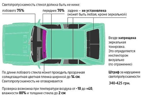

Таким образом, именно ГОСТ 5727-88 регулирует степень затемнения стекол автомобиля (cм. рис. 1). Какие же требования предъявляет этот ГОСТ? Согласно пункту 2.2.4 этого ГОСТа: «Светопропускание стекол, обеспечивающих видимость для водителя, должно быть не менее:
75% - для ветровых* стекол;
70% - для стекол, не являющихся ветровыми, входящих в нормативное поле обзора П (рис. 2), определяющее переднюю обзорность**.
Светопропускание прочих неветровых стекол не нормируется. Стекла со светопропусканием менее 70% дополнительно маркируются знаком V. Ветровые стекла, окрашенные в массе и тонированные, не должны искажать правильное восприятие белого, желтого, красного, зеленого и голубого цветов».
* - ветровые стекла - это стекла, применяемые для остекления переднего проема транспортных средств (ГОСТ 5727-88, приложение 2);
** - передня обзорность это обзорность через переднее и боковые окна кабины, ограниченная полем зрения водителя, равным 180° в горизонтальной плоскости, при направлении линии взора с места водителя параллельно средней продольной плоскости АТС (ГОСТ 5727-88, приложение 2).
Тонировка автомобилей: правила и нормы
Рисунок 1. Тонировка автомобилей: правила и нормы

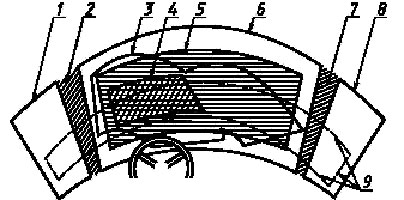

Расположение нормативных зон А и В переднего окна и нормативного поля обзора П
Рисунок 2. Расположение нормативных зон А и В переднего окна и нормативного поля обзора П
1 - граница прозрачной части левого бокового окна; 2 - левая боковая стойка переднего окна; 3 - контур очистки переднего окна; 4 - граница нормативной зоны А; 5 - граница нормативной зоны В; 6 - граница прозрачной части переднего окна; 7 - правая боковая стойка переднего окна; 8 - граница прозрачной части правого бокового окна; 9 - следы от плоскостей, являющихся границами нормативного поля обзора П.
