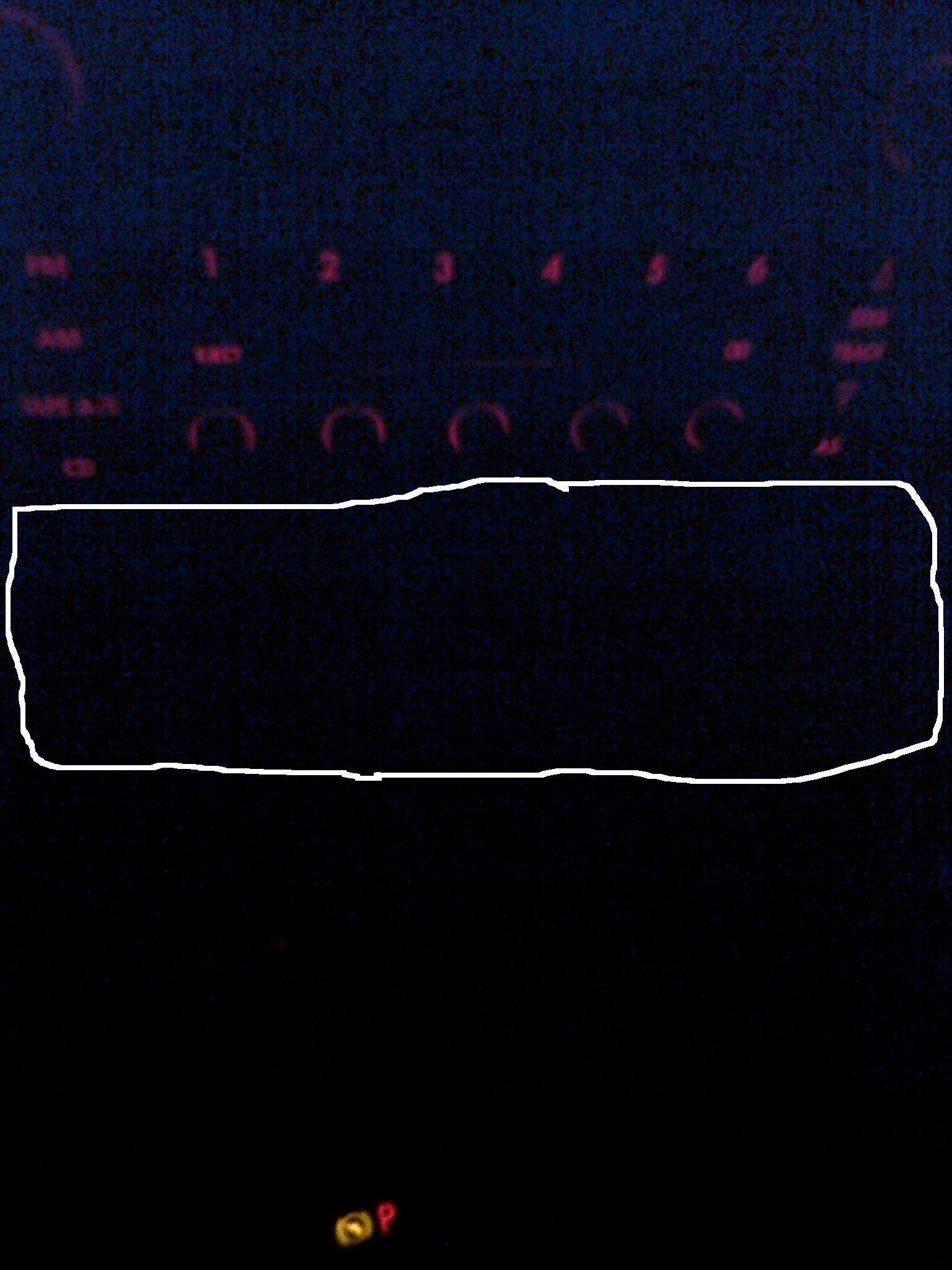

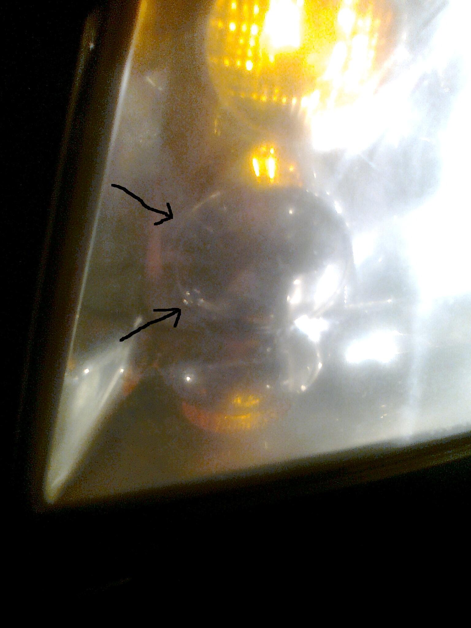

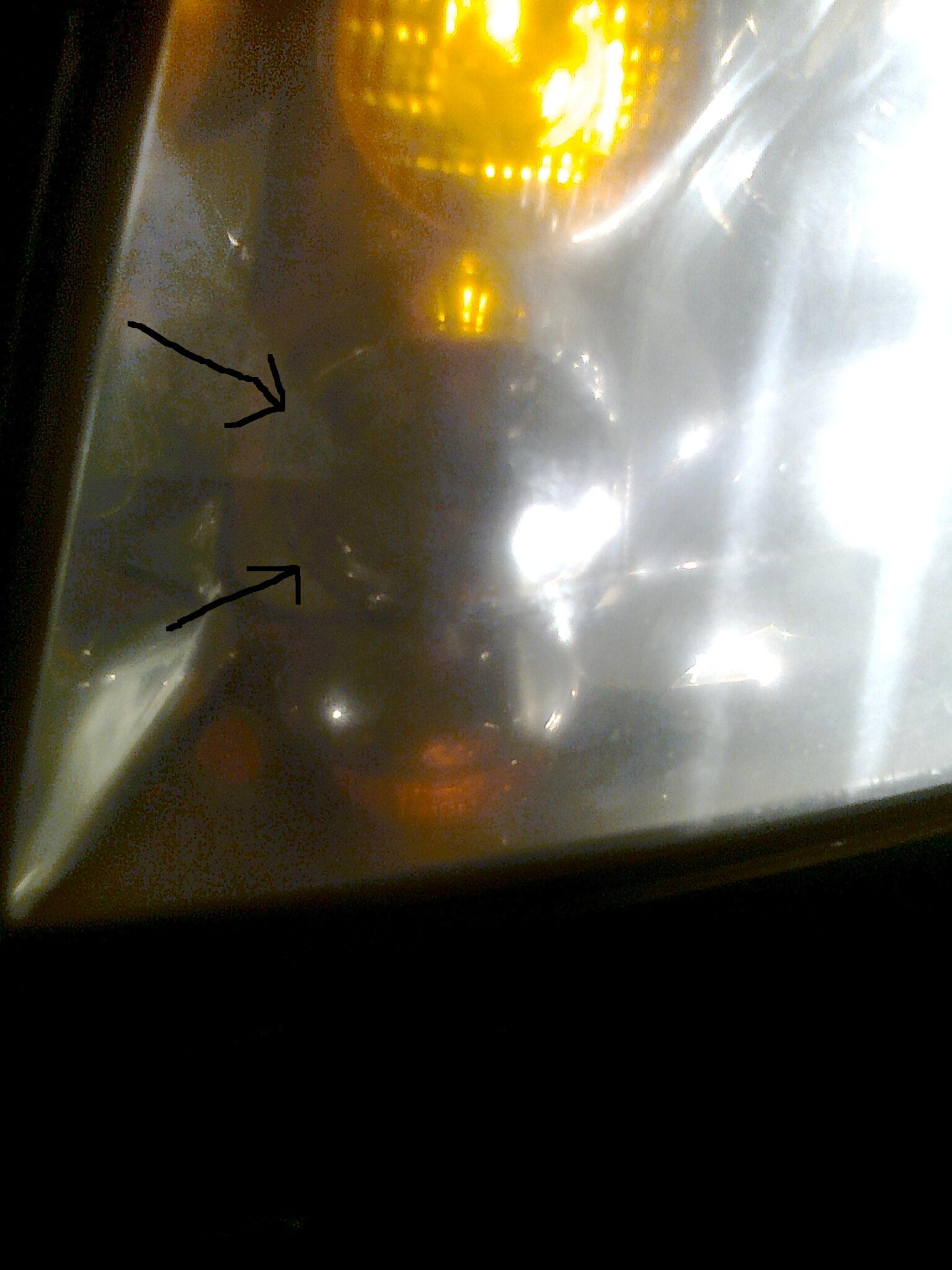

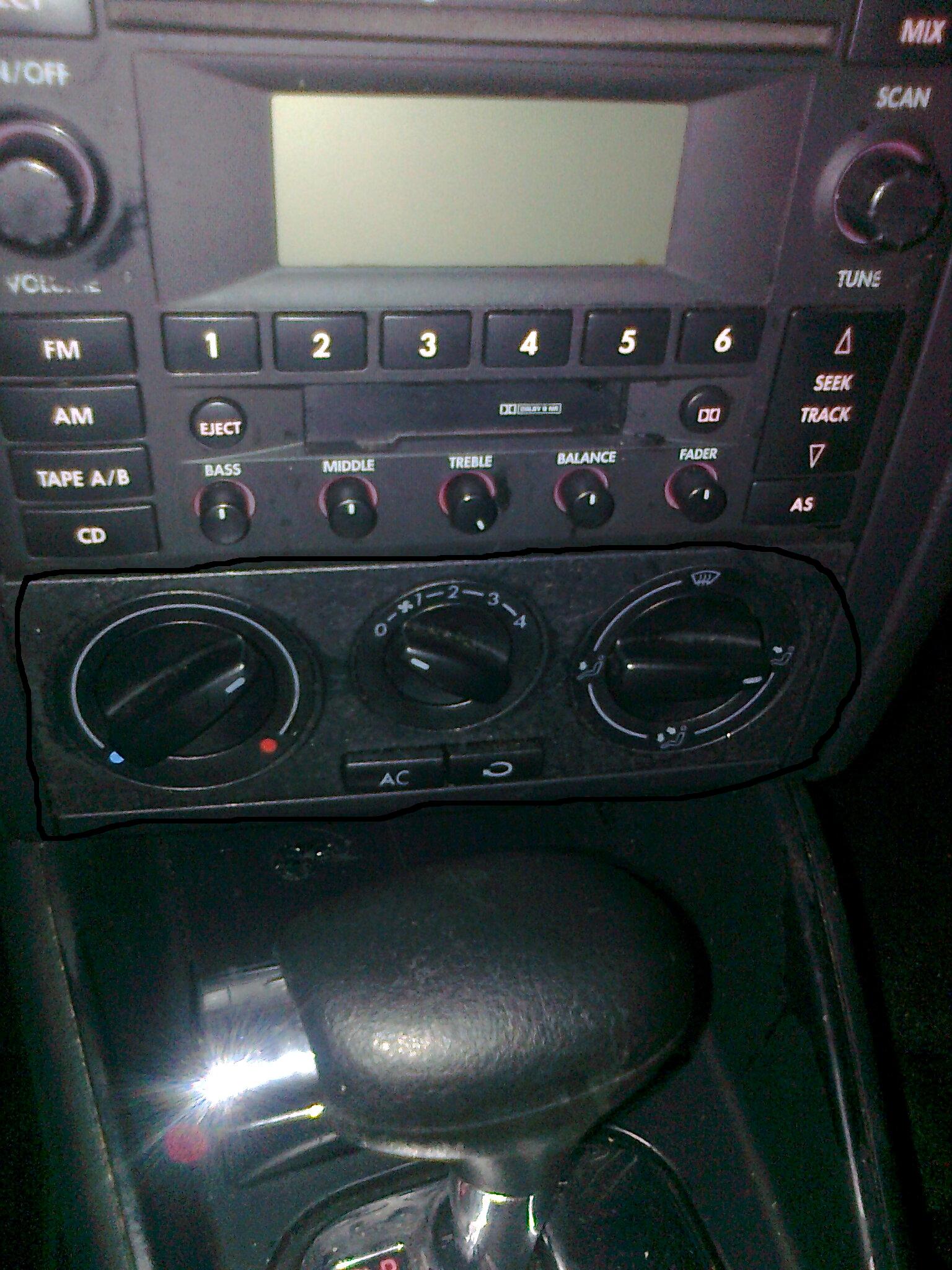

у меня Jetta 4 2003г и возник такой вопрос- когда включаю подсветку не горит участок панели, это что так надо? или что то неисправно.И ещё, на двух фарах по одной линзе не горят,

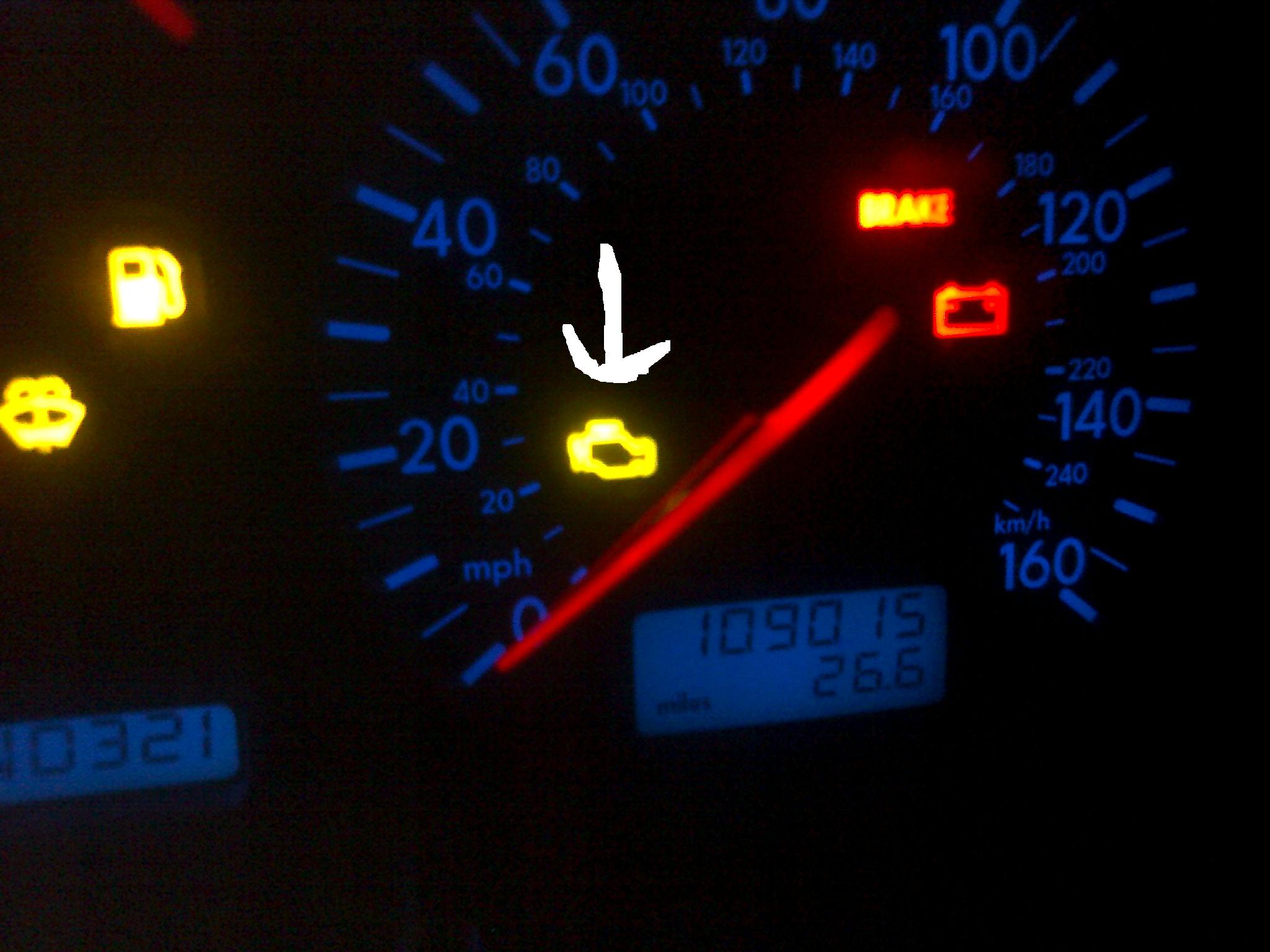

мне сказали что они там как декоративные просто стоят это так? спасибоpost-7964-0-27747100-1313620697_thumb.jpg post-7964-0-59092500-1313620717_thumb.jpg post-7964-0-40219700-1313620747_thumb.jpgpost-7964-0-26841900-1313620764_thumb.jpg и её один вопрос что это за индикатор такой горит что он обозначает?post-7964-0-79757900-1313622312_thumb.jpg ещё раз спасибо
индикатор чек ин, вариантов уйма что это значит... Либо топливо гавмно залил, либо еще что-то...
У меня горел не давно, диагностика показала сгорел лямбда зонт (датчик кислорода) по гарантии сделали)
по подсветки панели она должна гореть мне кажется может контакт отошел я хз но она 100% должна гореть а по линзе я незнаю
А там лампочки есть? Или просто пластмассовые заглушки? Насколько я помню, в Боре в этом месте противотуманки. Если не горят обе, см. сначала предохранитель, выключитель ПТФ, реле, далее по проводке.
На Боре там противотуманки стоят, а на Джетту-4 их НЕ СТАВИЛИ. У меня предыдущий хозяин машины самостоятельно ставил и проводку дополнительную прокладывал.
Проверь переключатель ПТФ (на себя потяни в режиме включенных габаритов или ближнего света), а еще можно пластмасску сзади фары снять и изучить содержимое фары более детально.

По поводу подсветки климат-зоны, то насколько я помню, там должно стоять несколько безцокольных лампочек. Такая же проблема была на Пассате-4 (предыдущая моя машинка), так у меня одна лампочка перегорела и часть крутелок не светилось. Чинится все довольно просто. Думаю, в Джетте-4 не сложнее должно быть.
По поводу фар еще вспомнил. Менял себе в начале этого года фары, было два варианта тайваньских Depo, на американца (без ПТФ) и на европейца (с ПТФ). Поставил европейские, стали без проблем, но с учетом того, что проводка под ПТФ уже была...
На борах тоже не на всех эта опция есть. Все зависело от комплекта. У меня не было, но я ставил другую оптику и протягивал сам с заменой переключателя головного освещения.
