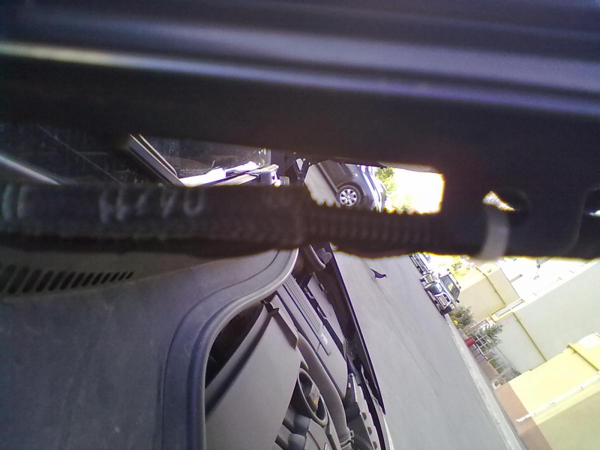

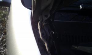

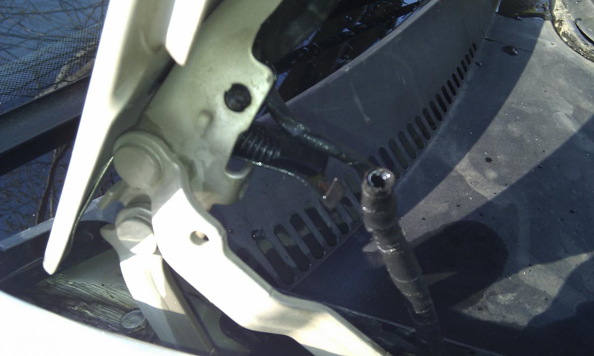

Сегодня снял форсунки, легко раскачивая и потягивая на себя, отстегнул разъем электропроводки и отсоединил трубки от форсунок. Попробовал подачу воды без форсунок, результат - напор из трубок очень слабый. Размотал тряпичную изоленту в районе изгиба трубки у края капота и обнаружил, что пластиковая гофротрубка имеет поперечную трещину :-(
Внутренний диаметр трубки равен 5мм. Пришлось подбирать штуцер (как вариант можно подобрать медную или пластиковую трубку подходящего диаметра). Соединив трубки через двусторонний штуцер, снаружи закрепил все термоусадочной трубкой и снова покрыл тряпичной изолентой. В результате форсунки снова стали брызгать хорошим и сильным распылом! :yoyoman:
К сожалению не оказалось под рукой клапана, т.к. не нравится задержка между нажатием на рычаг и собственно распылом. Есть вариант коллеги по использованию такого клапана от Тойоты (код для Екзиста 85321-26020). Заказал себе такой, как придет поставлю, чтобы вода из трубок в обратку не утекала.
Лечил ету маму всяко-разно, ломалось все-равно, причем рядом с ремонтным участком. Наверно пересыхает гофрочка от всяких омываек. :mellow: Случайно увидел тормозной шланг от чего-то нашего (девятка штоль). Обрезал гофру - весь кусок с изгибом, и заменил тормозным шлангом, который даже при полном складывании !!! не пережимается (благодаря толстостенности). Штуцера не нужны, тупо всовываете гофру внутрь шланга с двух сторон и изолента для эстетики. Працуе - я те дам... :victory:
