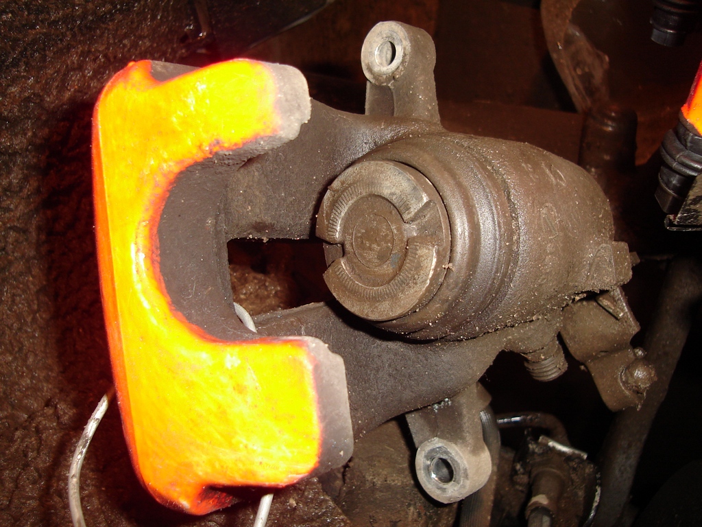

Теперь самое интересное, нужно зажать\свести суппорт...
то что тут писали типа ключем от болгарки и все такое = не прокатило... крутил я им минут 15 а поршень остался на том же месте... ну дело - не беда, за 5 минут был сконструирован типа "модный инструмент" с помощью которого можно утопить поршень суппорта...

Меняю заднии колодки . вопрос про модный инструмент при том что давили болтом поршень тупо сам заходил или надо его тоже проварачивать заварачивать?????
Но судя по болту он просто давит на поршень, или он его чем то вращает??? чем??? (там резьба, или спираль или что внутри почему так не давится???)

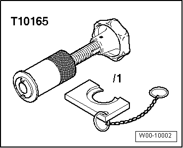

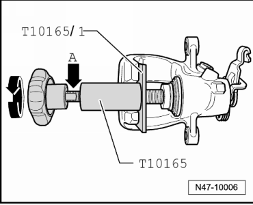

Да, вроде все понятно - без приспособы не обойтись..... post-2008-0-59898500-1321804251_thumb.pngpost-2008-0-06309100-1321804268_thumb.pngpost-2008-0-02388700-1321804297_thumb.jpg
Понятно понятно что нуна приспособа!!! не поняяяятно конструктивно почему вращщать надо при давлении на поршень ?? у
seoa40
на картинке тоже конструктива поршня нет повторюсь там резьба или спираль или еще чего мудренного???
Я давлю болтом не идет по типу приспособы с верху сделал просто он не написал что при этом поварачивать еще надо (завтра буду пробывать поварачивать и давить одновременно) есть еше тема про замену задних колодок там просто давят отверткой , при этом поворачивают ключем от болгарки и все залазит.
Сам с самодельной приспособой мучался.... если не много на перекос, то поршень клинит! По любому лучше купить хорошую приспособу или отдать в сервис.
Потому наверное что у нас саморегулируемый ручник и в поршне супорта винт, по крайней мере на Ауди так было.
Отдал в сто 700р.уб 20мин. и нет гемора хотя у мастера то же самодельный инструмент больше похож на заводской он его под себя делал, у меня не вышло скорее всего на перекос пошло,
