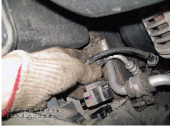

как отсоединить разъем на левой фаре?!
Понимаю, вопрос идиотский, но впервые в жизни спасовал перез разъемом жгута проводов к левой фаре. Что там за хитрая защелка, никак не поддается, глухо! Мне надо нащупать провод ближнего света, где он в колодке! хелп! Машине год, закиснуть там не может ничего....

да, джетта V, разъем такой, как на фото, но ни в какую не поддается! Т.е. просто потянуть за него, и все? Сколько машин ранее было, типов разъемов.... а перед этим пасую

Он очень туго сидит. Нужно нажать на защутку (на фото в правй части корпуса) и тянуть сильно, поддевая аккуратно отвёрткой. Мне даже поломать их пришлось, когда фары менял. Но даже если сломаешь корпус- это не страшно. Там просто уплотнитель резиновый, он как присоска. Не бойся.
Спасибо! так и сделал, защелку надломил, дальше тонкой отверткой поддел, удалось несильно все покурожить. Оказалось, провод на ближний свет желтый с черной полосой. Наконец-то нормально подключил DRL.
