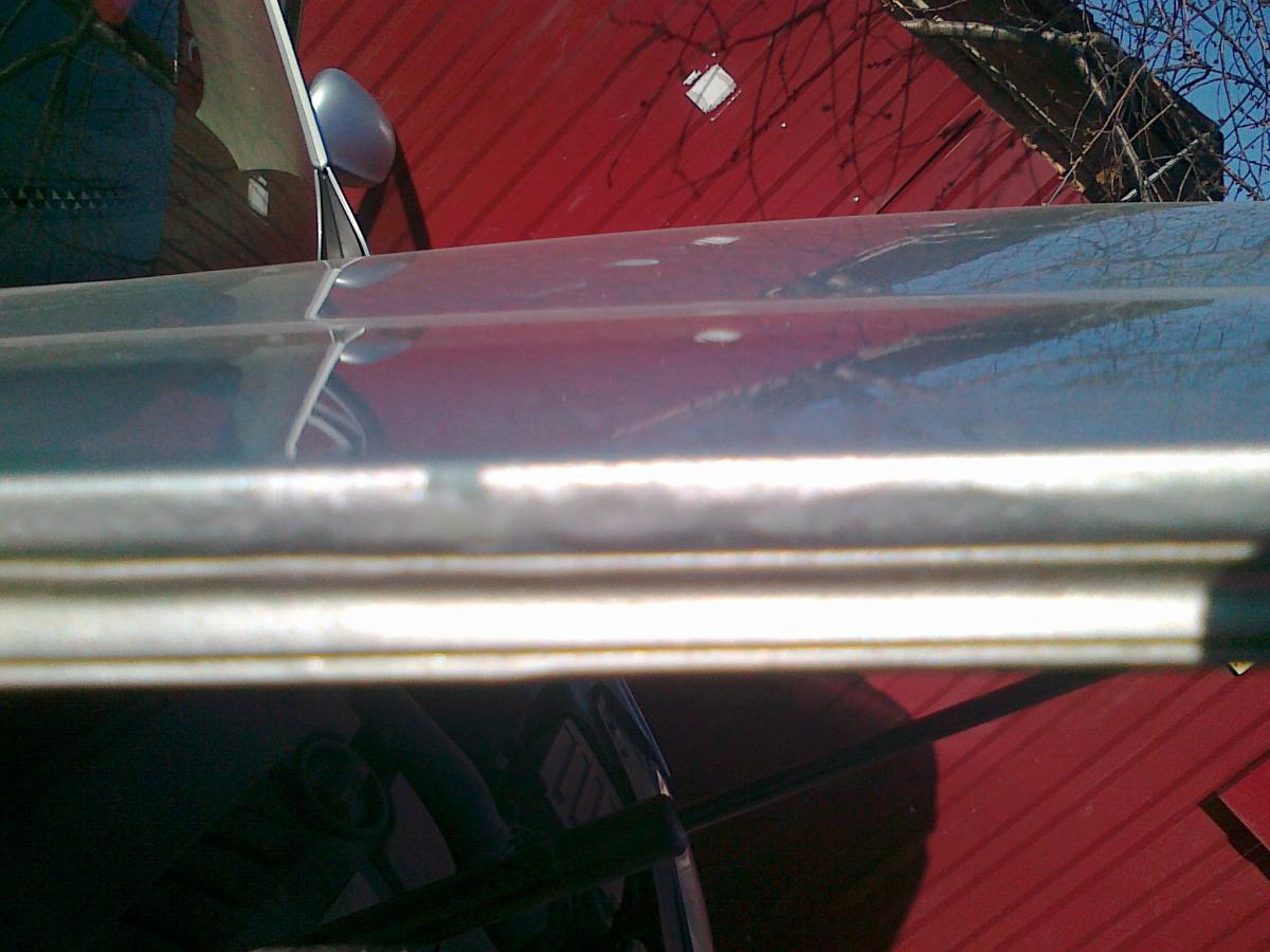

@Val174, а почему не по всему дверному проему? Что это за клочки-полозки?
Оптимизация расходов на пленочки ;)
@Val174, то есть там где на терло, больше не будет, а в новом месте подождем пока начнет. Оригинально!
То, что будет видно - это понятно, никуда не денешься.
Вот только я слабо себе представляю как зачистить 5мм скол, не повредив краску вокруг.
А если оставить как есть или просто преобразователем, а потом кисточкой, то что будет? Будет увеличиваться площадь ржавчины, сквозная коррозия?
Не повредить (не затереть) будет сложно. Можно так - если скольчик маленький, можно расширить "лунку" на миллиметр-два, до гарантированно чистого металла по периметру, чем нибудь типа булавки. Почистить акуратно металлической щеточкой из набора или той же булавкой металл. Обработать преобразователем в грунт (слой без фанатизма). Далее, после подготовки грунта,  как бы "заполнить" краской эту лунку. Тоже без фанатизма, без капли, в пару слоев. Лаком потом можно чуть шире закрыть, как бы с нахлестом маленьким (все равно будет видно, как мы говорили ранее).
Ну как то так.

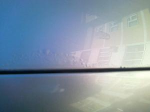

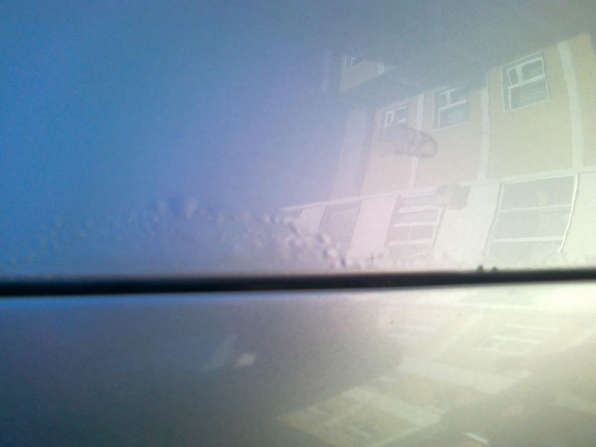

Прошлой осенью на капоте появилась пара мелких волдыриков. Ну, ладно, подумал я. Весной уже было вот так.post-6207-0-81220300-1471350268_thumb.jpgpost-6207-0-34016900-1471350282_thumb.jpg Ржа лезла из под мастики, из сочленения наружной панели и усилителя. А он, как мне показалось, не совсем металл. В обще перекрасил весь капот.
Прошлой осенью на капоте появилась пара мелких волдыриков. Ну, ладно, подумал я. Весной уже было вот так. Ржа лезла из под мастики, из сочленения наружной панели и усилителя. А он, как мне показалось, не совсем металл. В обще перекрасил весь капот.
Сам или по гарантии?
Мастику (ту что вдоль кромки снаружи, я так понял) отодрал, выкинул и покрасил без нее?
@Brown,Гарантии нет. Наружнюю краску смывали. Мастику сняли, вычистили всё до металла, преобразователем тоже обрабатывали. Прогрунтовали, мастику нанесли заново. Всё как и было раньше.
