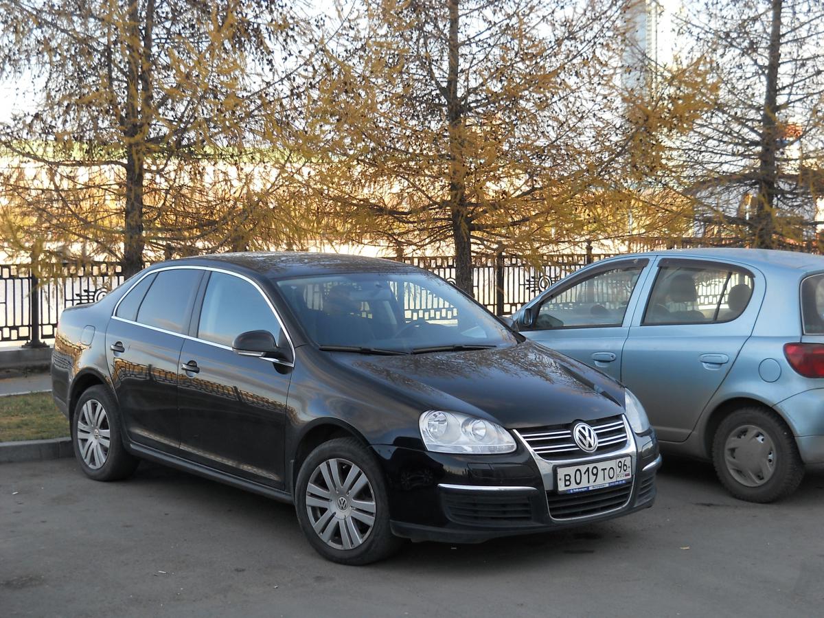

Еще сразу хотелось бы спросить у знающих ( в инструкции инфо не нашел) ГРМ когда стоит менять??? post-8223-0-05869500-1319911102_thumb.jpg
моя красотка, кстати хромированные молдинги смотрятся симпатично, и придают машине солидность, почему то очень мало джетт в Екатеринбурге с такими молдингами
