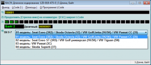

Сегодня столкнулся с тем, что на пассате 2012 вася не смог подтянуть лейбл для блока парктроника и я не смог понять как его закодировать так, чтобы заработала камера. Выкладываю кодировки блока парка, чтобы у всех всегда была возможность закодировать блок даже без подсказок...

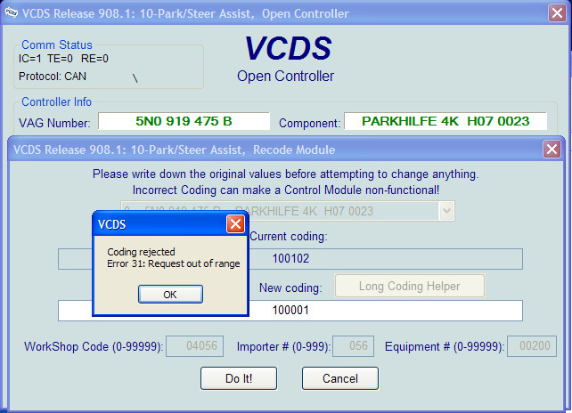

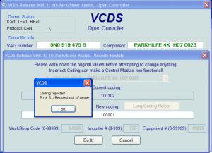

У меня не получается перекодировать блок парка (Тигуан). Так и "езжу" с автоматической трансмиссией и с картинкой "Тигуан" на РНС.
Может это из-за ошибки? И еще вопрос, Этот "Work Shop Code.." только один раз вбивается, поменять его нельзя?

у меня камера тигуановская тоже не кодируется под пассат, тоже езжу с картинкой тигуана, подкидывал пассатовский блок - показывается пассат :)
странно, но эта ошибка:
Address 10: Park/Steer Assist Labels: 3C8-919-475.clb
Control Module Part Number: 5N0 919 475 B HW: 5N0 919 475
Component and/or Version: PARKHILFE 4K H07 0023
Software Coding: 100102
Work Shop Code: WSC 04056 056 00200
VCID: 38742ABE74099DDC
1 Fault Found
00473 - Control Module for Elect. Park/Hand Brake (J540)
004 - No Signal/Communication
Freeze Frame
Fault Status: 01100100
Fault Priority: 6
Fault Frequency: 1
Reset counter: 128
Mileage: 67336 km
Time Indication: 0
Date: 2000.00.00
Time: 15:38:27
Freeze Frame
Temperature: 21.0°C
больше имеет отношение к 3му блоку ABS, даже не знаю как ее интерпретировать к блоку парка.

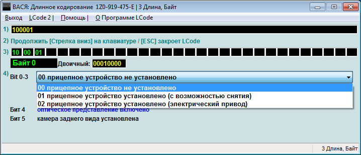

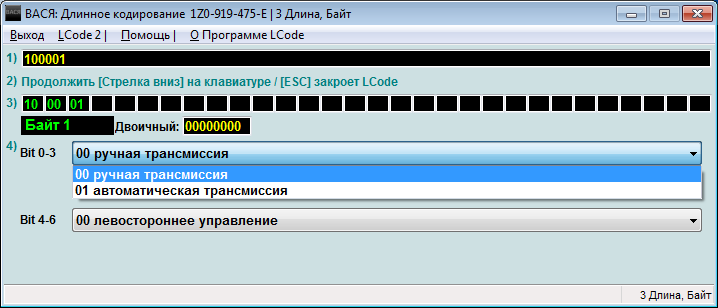

Описание этого блока в тексте.
LC,00,0~3,00,прицепное устройство не установлено
LC,00,0~3,01,прицепное устройство установлено (с возможностью снятия)
LC,00,0~3,02,прицепное устройство установлено (электрический привод)
LC,00,4,оптическое представление включено
LC,00,5,камера заднего вида установлена
LC,00,7=,некоторые опции могут требовать ввести код доступа до кодирования
LC,01,0,автоматическая трансмиссия установлена
LC,01,7,функция отключения звука включена
LC,02,0~7,00,блок управления не кодирован
LC,02,0~7,01,модель: Skoda Octavia (1Z3) седан
LC,02,0~7,02,модель: Skoda Octavia (1Z3) универсал
LC,02,0~7,04,модель: Skoda Superb (3T4) седан
LC,02,0~7,06,модель: Skoda Yeti (5L7)
LC,02,0~7,08,модель: Skoda Superb (3T5) универсал
а точно это описание к блоку от тигуана?
То что написано выше - относится к названию темы, а для блока, точнее содерижимое файла 3C8-919-475.clb вот такое:
LC,02,0~7,01,модель: Seat Exeo (3R2) / Seat Leon (1P) / VW Golf/Jetta (1K/5K) / VW Passat CC (35)
LC,02,0~7,02,модель: Seat Exeo ST (3R5) / VW Golf Plus и универсал (1K/52/5K) / VW Tiguan (5N) / VW Passat (3C5) универсал
LC,02,0~7,03,модель: VW Golf (5K1) / VW Passat (3C2) седан
LC,02,0~7,04,модель: VW Golf (5K1)
