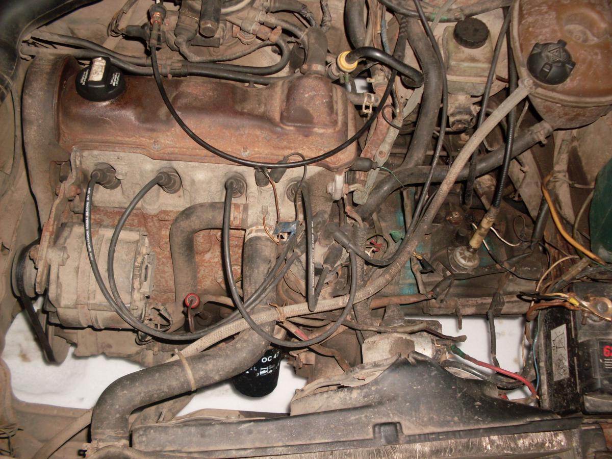

alexxxx63.2010 0 Жалоба Опубликовано: 6 декабря 2011 jetta II RP 1.8 моник заводиться в последнее время отлично, иногда троит, свечи сухие, менял, масло в норме, новое. работает 1 мин хорошо, потом глохнет, без педали газа не прогреешь. НО теперь когда грею и прогреваю. пытаюсь тронуться, глохнет, в чем дело? не понимаю(( читал есть похожие ситуации, сменить лямбд-зонд и синий датчик охл.жидкости. думайте поможет? но купил синий датчик, а куда его крепить??? фото выложил, посмотрите, может кто поможет??? Поделиться сообщением Ссылка на сообщение Поделиться на других сайтах
Pulsar 0 Жалоба Опубликовано: 9 декабря 2011 (изменено) jetta II RP 1.8 моник в чем дело? не понимаю(( Естественно, чтобы это понимать, надо как минимум себе представлять отличие физических определений - топливного заряда, от топл. смеси. Изменено 9 декабря 2011 пользователем Pulsar Поделиться сообщением Ссылка на сообщение Поделиться на других сайтах
