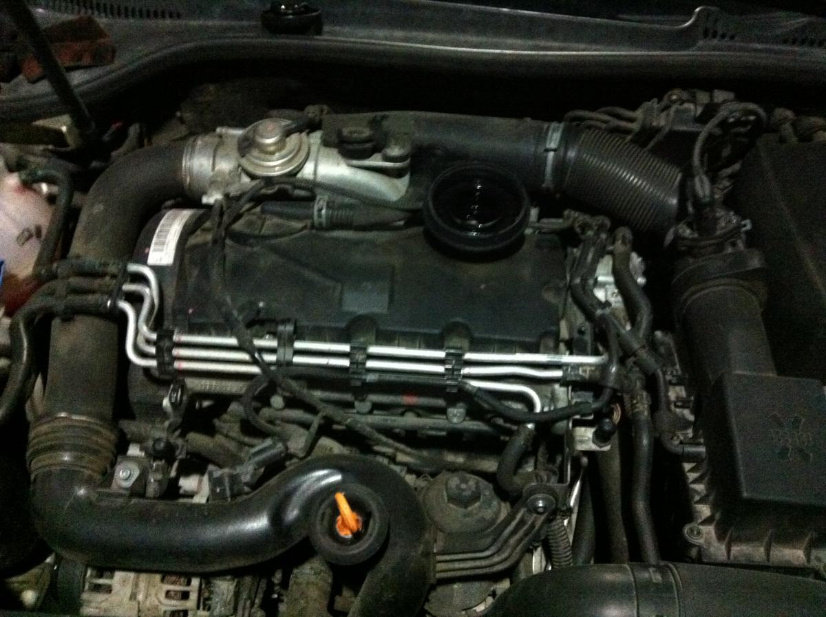

И так пришел час делать ТО-6 пробег сейчас 81060 тыс. км. (когда то сместил по этому не 90 тыс как положено)хотя инфы вроде много есть но думаю лишней не будет не когда. До ОД не ездил так гарантии нет да и выбрасывать деньги уже надоело на них. Замечу все фильтра а это - масляный, воздушный, салона, топливный были заменены на ТО-5. Все работы проводил в гараже(без ямы, но с ней было б удобней) сам.
Инструмент нужно набор торксов(звездочки), головка на 13, 32, 19, плоская отвертка, и крестообразная, домкраты(это в моем случаи) ну и терпения и не забываем про технику безопасности.

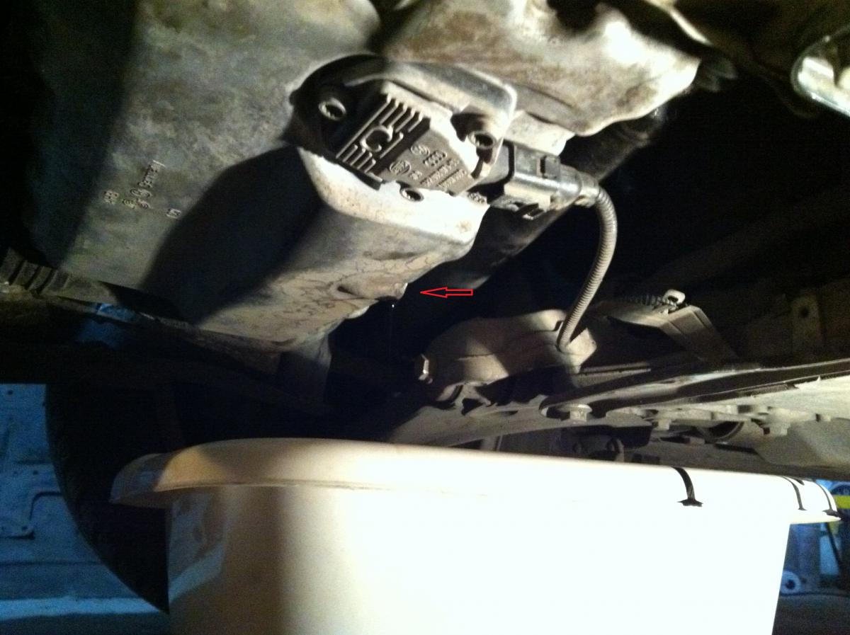

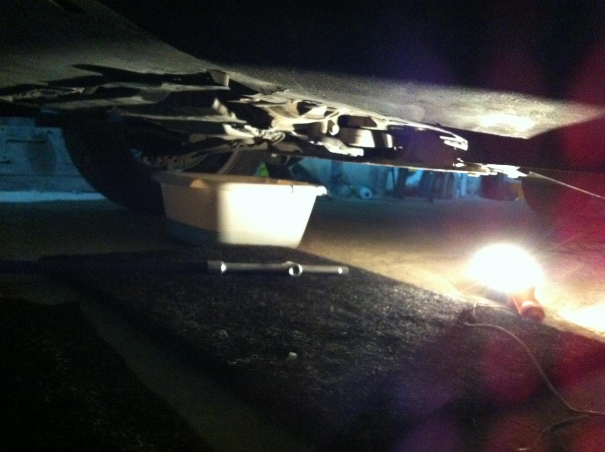

Главной задачей было у меня это как слить масло без ямы но посмотрел я что у меня есть два домкрата еще ссср производства главное что надежные )). Не забываем про то чтоб затянуть ручник или подпереть колесо заднее чтоб авто не подвижным. Поднял я на двух домкратах свое авто начал откручивать защиту она у меня металлическая и что главная тяжелая к чертам)). Защита держится на 3 болтах спереди и 2 сзади (головка 13) и торксы по 4 на одну и вторую сторону подкрыльников, Защиту в сторонку нашел масло сливную пробку , здесь нужна нам головка на 19 и вороток для откручивания и посудина для слива масла
post-2936-0-57072200-1322503962_thumb.jpg,
чтоб быстрее стекало нужно открутить масло заливную пробку

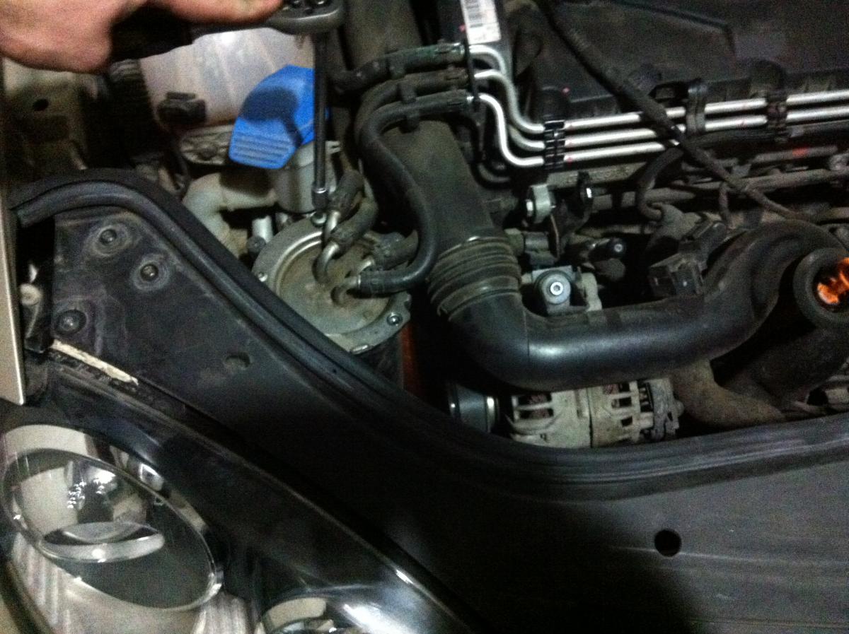

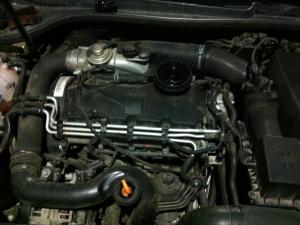

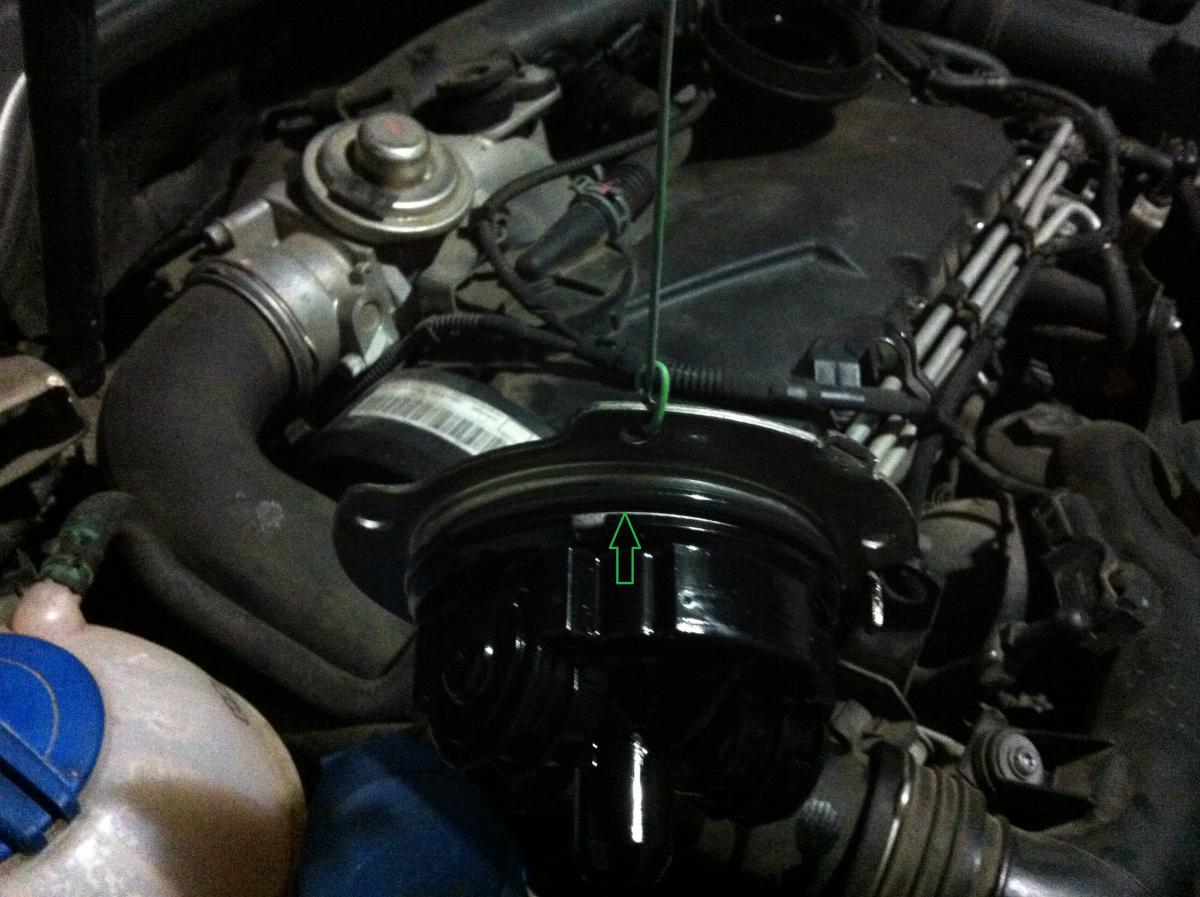

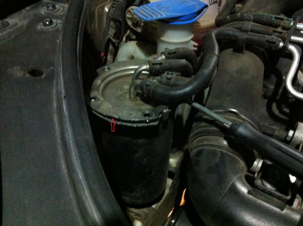

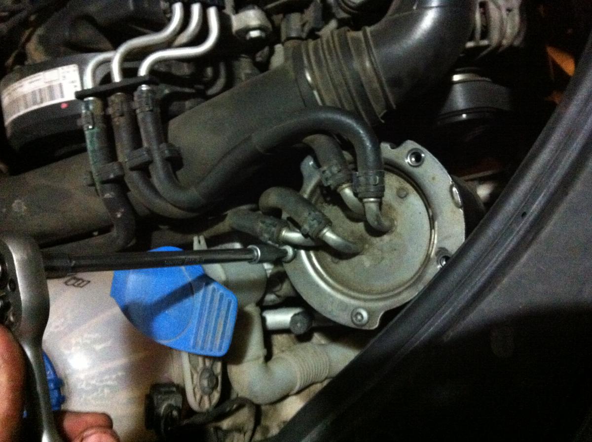

Пока стекает масло занялся я откручиванием топливного фильтра , нужно открутить 5 болтиков (торкс)
теперь нам понадобиться отвертка плоская чтоб приподнять верхнюю часть патрона , там есть выемка и так идем по колу и приподнимаем (если резко приподнять можно немного хлюпнуть диз. топлива как у меня)))

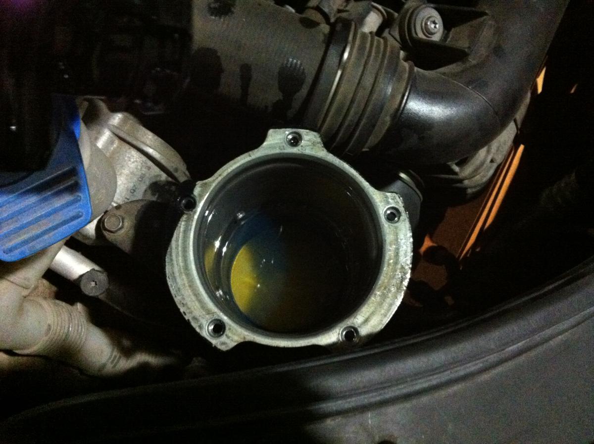

осадков на дне не было , но фильтр был не очень( оригинал) так как менял 15 тыс. тому
Снимаем уплотнительное резиновое кольцо и ставим новое оно идет в комплекте с фильтром перед этим смочив его в топливе
вставляем фильтр в верхний патрон
и аккуратно ставим обратно но не до конца чтоб фильтр натянул в себя топливо (чтоб потом не было заморочек с заводкой когда то так сказал мне мастер ) и собираем в обратной стороне.

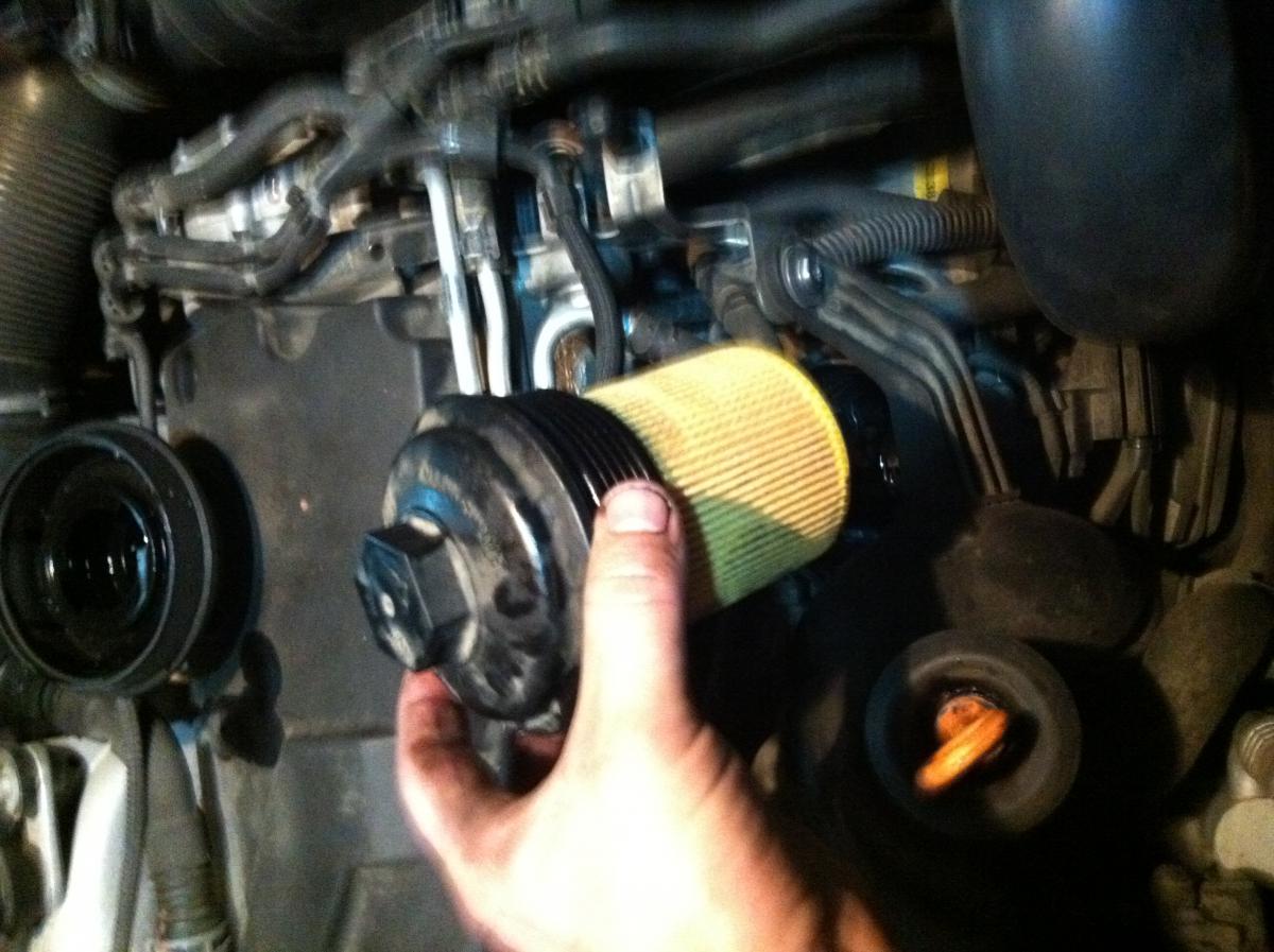

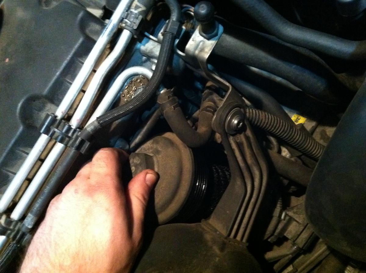

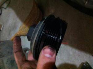

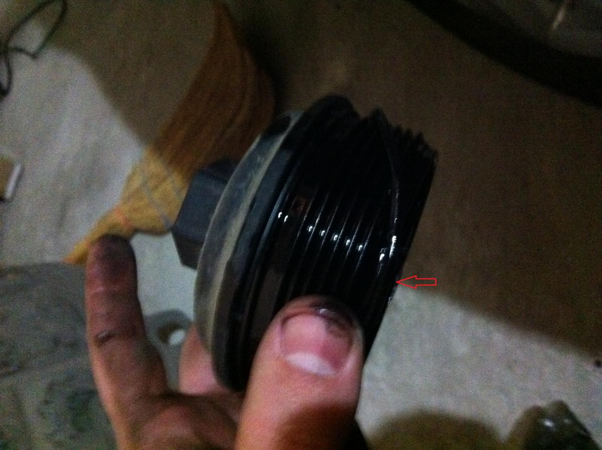

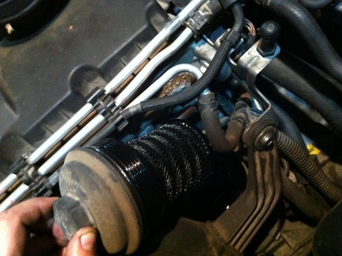

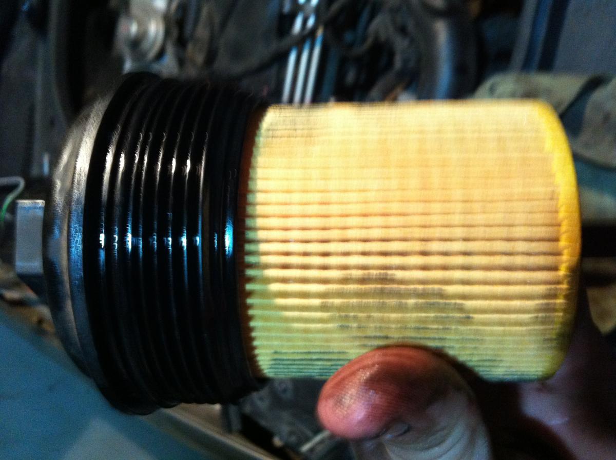

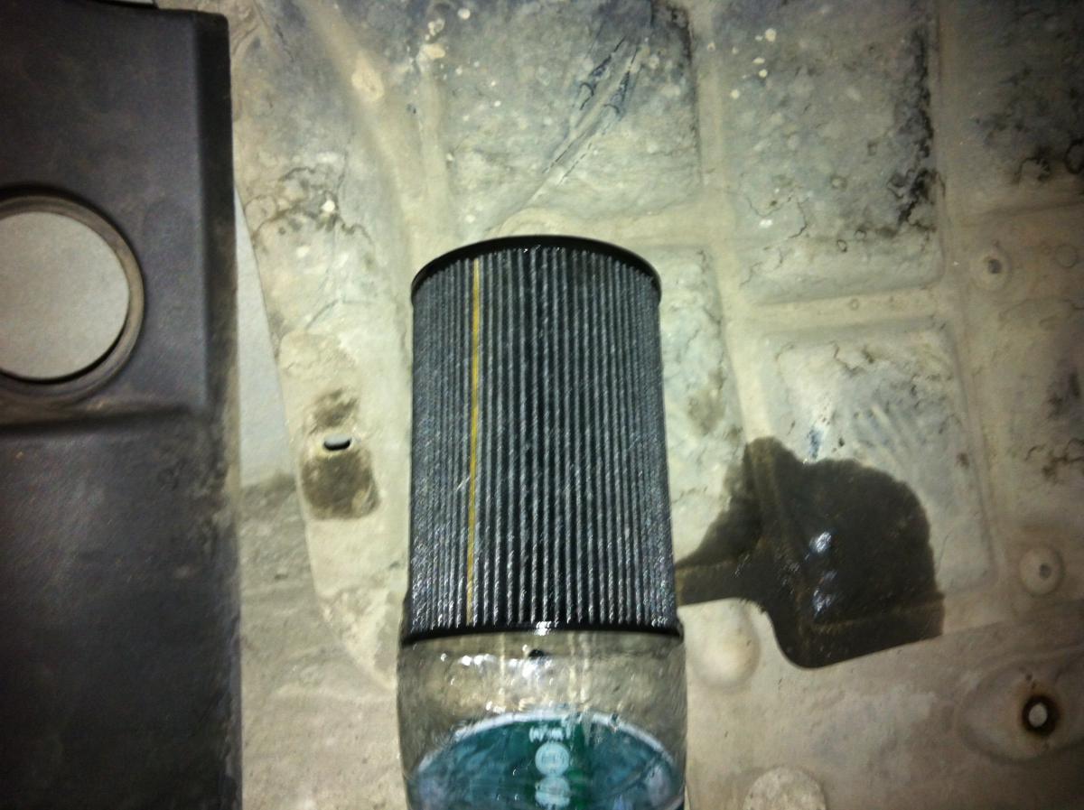

Тем временем масло уже стекло , открутил я маслиной патрон фильтра (головка 32)
здесь тоже есть уплотнительное резиновое кольцо его тоже смазать нужно масло чтоб село хорошо в пасы , он первый з самого верху
Старый фильтр снимем он держится на защелках (так мне показалось) сдергиваем его вниз и ставим новый
закручиваем и собираем назад в обратной стороне.

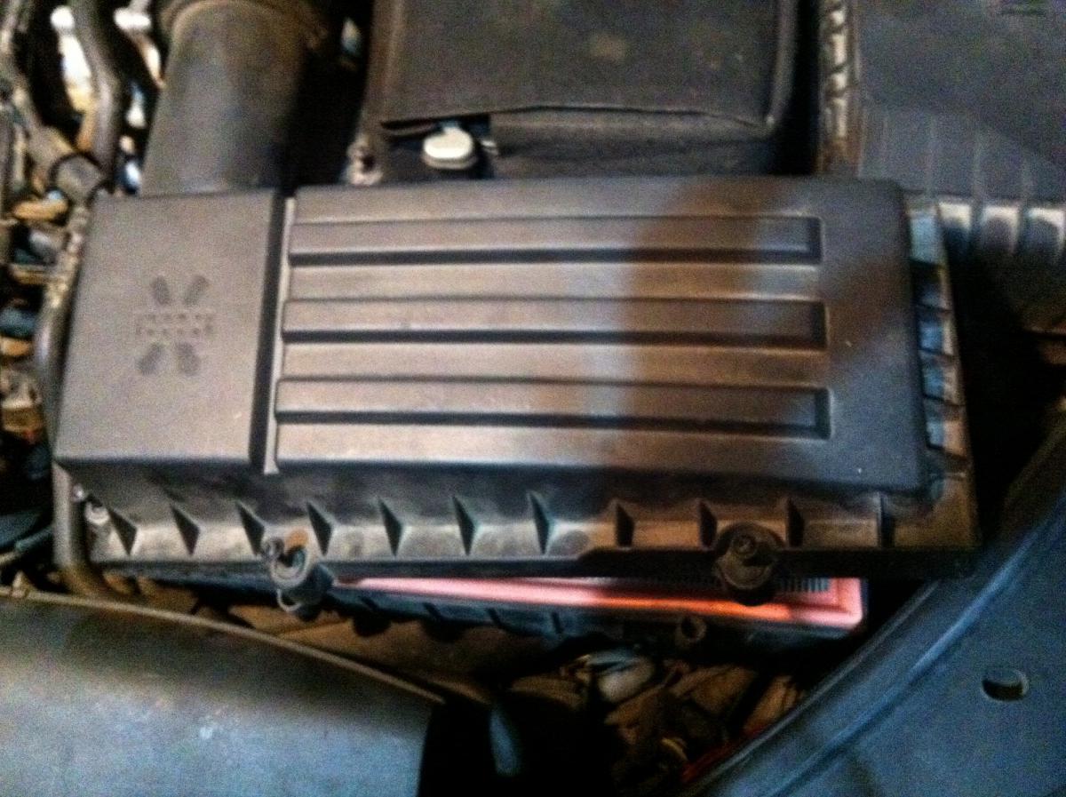

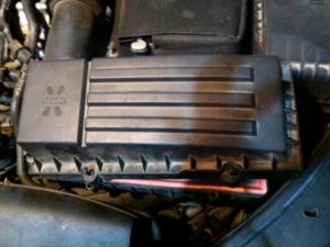

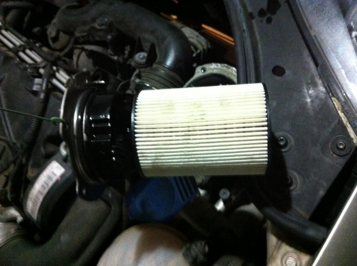

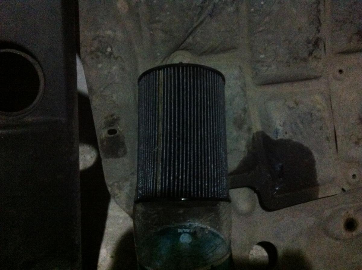

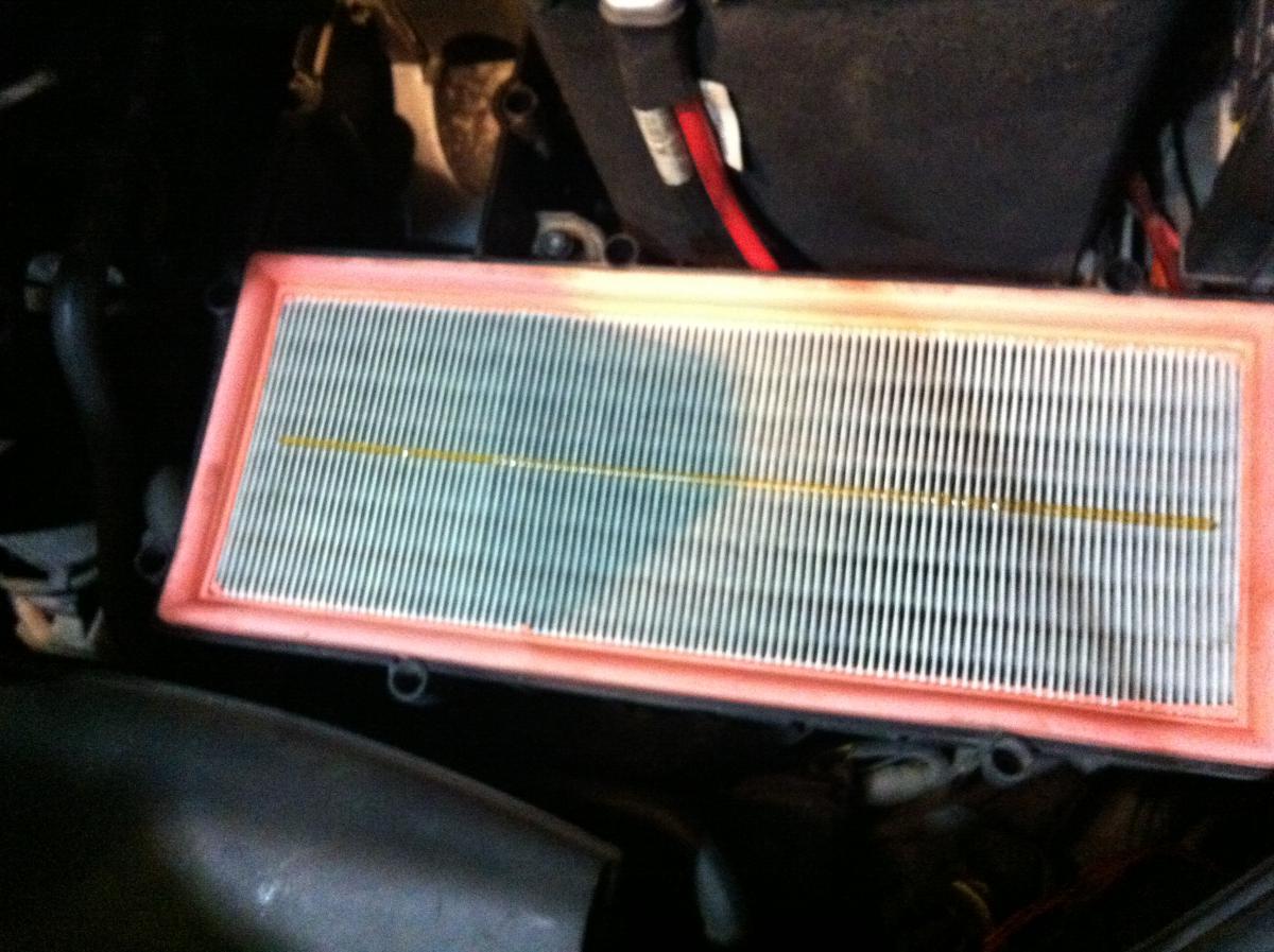

Потом сменил я воздушный фильтр (их есть два вида обычный и для плохих условий эксплуатации он имеет снизу ворс) попался обычный хотя покупал для плохи условий. Патрон откручиваем отверткой фигурной
по колу
фильтр был не в самом плохом состоянию
сборка в обратной стороне.

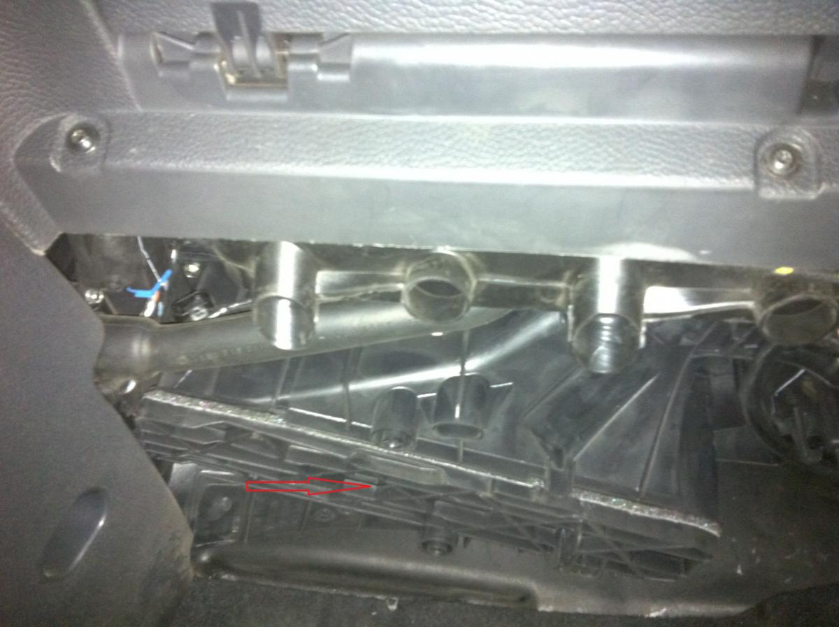

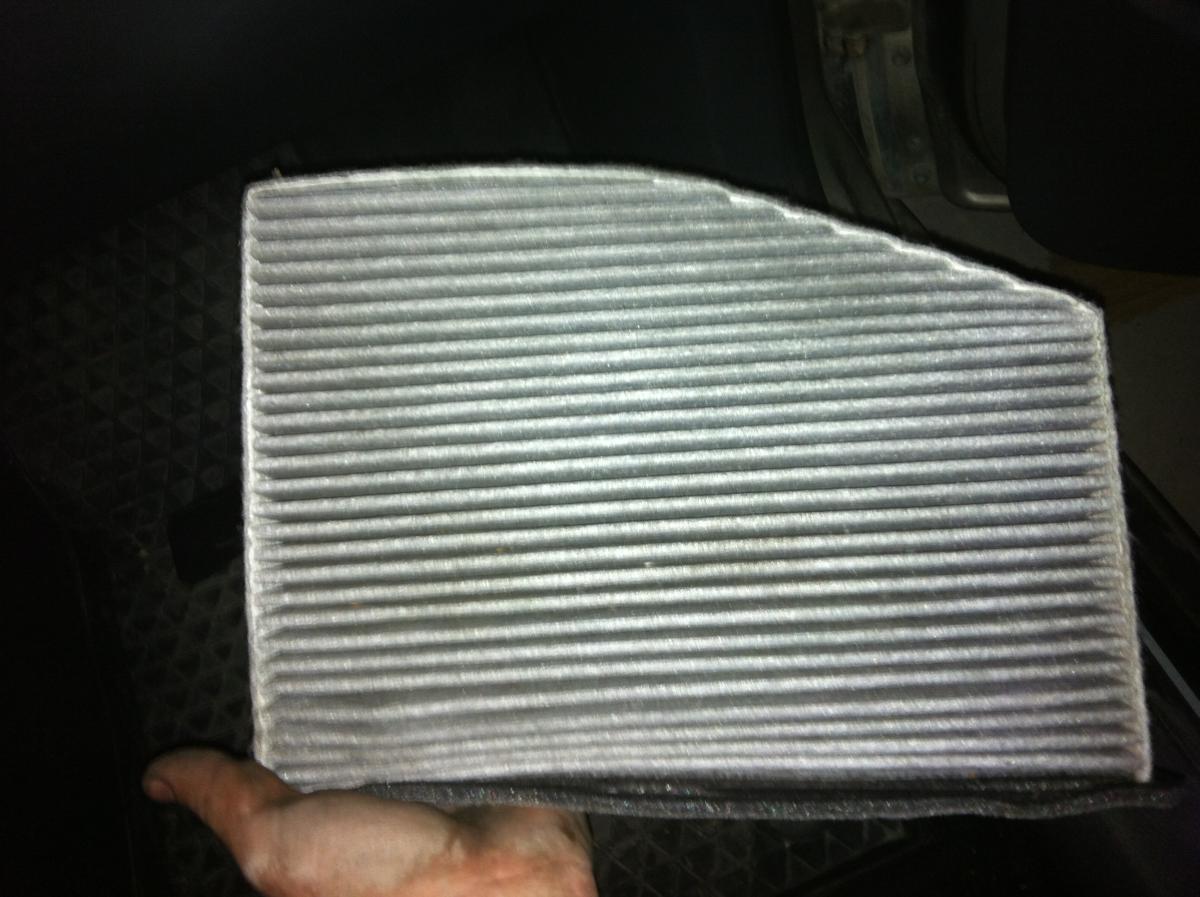

Замена фильтра салона тоже была произведена сам фильтр находиться спереди в ногах пассажира откручиваем руками два пистона и снимаем накладку и сдвигаем держатель в право
фильтр тоже бы еще не самый плохой их тоже есть два вида угольный и обычный белый, всегда покупал угольный говорили он лучше.
