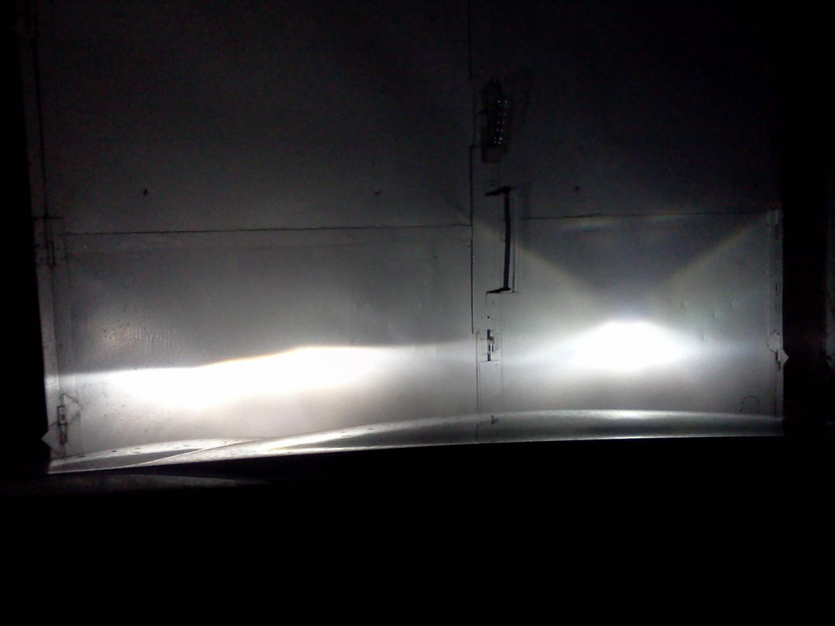

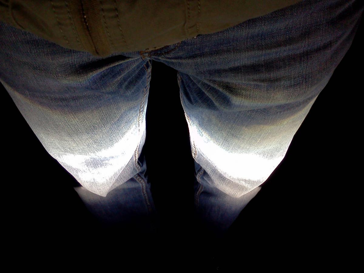

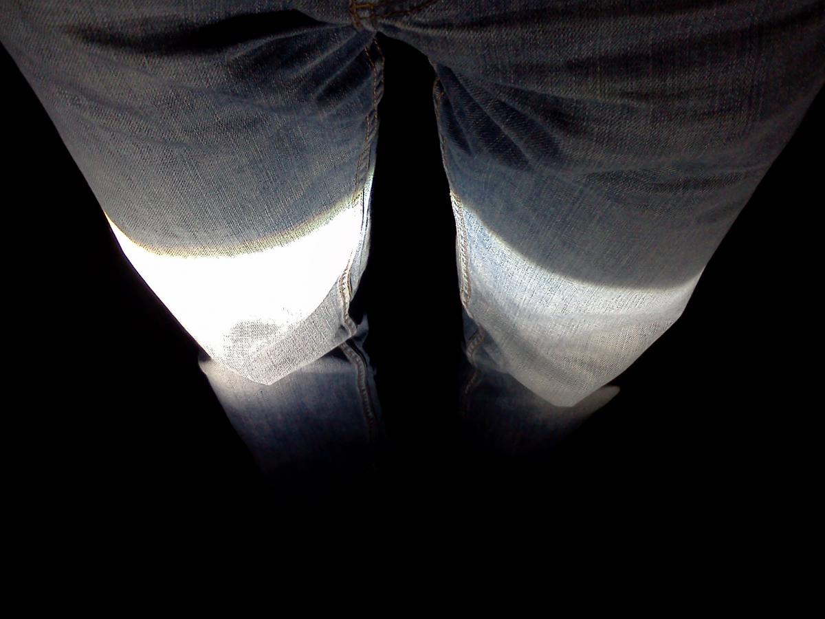

maximbkru 0 Жалоба Опубликовано: 14 декабря 2011 (изменено) Продолжаю гадать на гуще, ответа на вопрос не нашел, из последнего общения: спец посмотрел все что можно, но он такого не встречал, все работает, щелкает, корректор поворачивает и самонастраивается, проверил компом, ошибок нет, все ок, и к его удевлению пробег тоже родной, Проблема в том, что фара создает ареол, который не должен быть на ближнем. Фото 1 Вот фара с четким светом на моих четких джинсах Фото 2 Вот фара с проблемой Фото 3 А вот не чоткий свет от этого на гараже. На vwts один подсказал что может быть поменять местами лампочки, типа предполагает что так она готовится умереть, но никто не слыхал, чтобы они так умирали. Жду советов и видимо свою очередь в оф. сервис фв Изменено 15 декабря 2011 пользователем maximbkru Поделиться сообщением Ссылка на сообщение Поделиться на других сайтах
vkylymnyk 179 Жалоба Опубликовано: 14 декабря 2011 (изменено) когда включаешь дальний у тебя должна подняться шторка(щелчок) , может она заклинила и держит вкл дальний свет. Лапы местами менял , или вытягивай поочередно с фары или д2с или н7 и сканируй вагом покажет ли он что нет лампы . Если нет значить что то в фаре. Фары с завода стояли или доставлял?(это уже не в тему на линзе есть у тебя полоса хоть на одной) Изменено 14 декабря 2011 пользователем vkylymnyk Поделиться сообщением Ссылка на сообщение Поделиться на других сайтах

maximbkru 0 Жалоба Опубликовано: 15 декабря 2011 (изменено) когда включаешь дальний у тебя должна подняться шторка(щелчок) , может она заклинила и держит вкл дальний свет. Фары с завода стояли или доставлял?(это уже не в тему на линзе есть у тебя полоса хоть на одной) Спасибо за советы, мне тут один тоже про эту шторку говорил, но только как туда залесть добраться, материал бы какой посмотреть заранее. Фару вынимать получается? Оф. сервис скажет - неисправна фара = замена, шторку чинить не будут наверное. Фары кстати родные, штатные, еще ни одной лампочки не поменялпри пробезе 143 т. Изменено 15 декабря 2011 пользователем maximbkru Поделиться сообщением Ссылка на сообщение Поделиться на других сайтах
vkylymnyk 179 Жалоба Опубликовано: 15 декабря 2011 Фару снимать точно нужно вообще чтоб посмотреть что там внутри и как там обстоят дела с проводкой. До фары никто не лазил ни чего не менял , или она просто сама по себе переключилась и все . Пробовал лампочки вытаскивать. И как себя она тогда ведет. Поделиться сообщением Ссылка на сообщение Поделиться на других сайтах
maximbkru 0 Жалоба Опубликовано: 15 декабря 2011 До фары никто не лазил ни чего не менял , или она просто сама по себе переключилась и все . Пробовал лампочки вытаскивать. И как себя она тогда ведет. Фары никто не трогал, получается как будто сама глюканула. Лампочки собираюсь скоро пойти поменять, но чета мне не верится что это дело в лампе. Было бы супер. Поделиться сообщением Ссылка на сообщение Поделиться на других сайтах
vkylymnyk 179 Жалоба Опубликовано: 15 декабря 2011 как сказать это ж фольц))))) Думаю шторку перекрутило , было б хорошо снять фару и смотреть внутренность фары. Поделиться сообщением Ссылка на сообщение Поделиться на других сайтах
