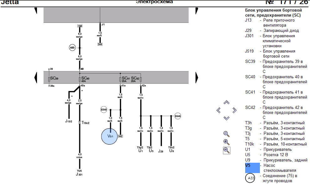

В сырую погоду неожиданно произошел сбой омывателя лобового стекла: насос после горячего старта вдруг стал работать без остановки.
Всю жидкость высосал, но, понятное дело, мотор насоса продолжает работать, это отчетливо слышно.
Машину полностью выключал давал "выстоять". Но ничего не изменилось. Уже при включении стартера слышно, как начинает работать насос. Дворники при этом работают штатно.
Пару раз было, что после 2-3 часового простоя выключенной машины, при запуске двигателя машины насос омывателя молчал. Но как только нажал рычага насоса (переключатель, что справа от руля), его моторчик запускался вновь и больше не останавливался, причем даже заново перезапустив двигатель.

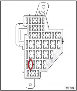

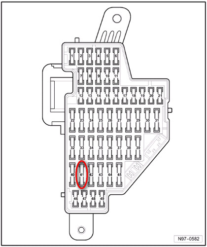

Подскажите, что это может быть. Если это предохранитель перегорел, то почему моторчик вообще работает.

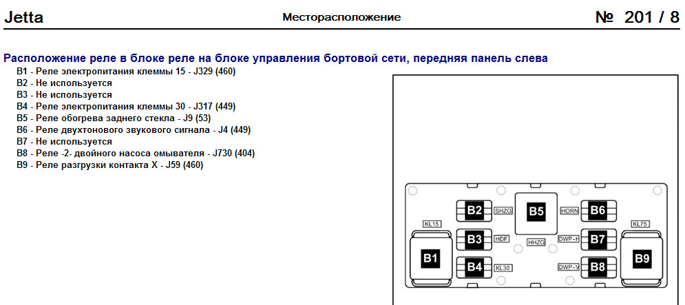

Если это какое-то реле, то где его искать. Я обнаружил лишь два реле в блоке предохранителей в под капотом.
Но за что они отвечают в мануале не написано. Они лишь обозначены R1 и R2.

Для начала надо сделать диагностику и посмотреть, что за ошибка в блоке центральной электроники (ищи ВАГ-КОМ или к ОД). Может реле "залипает".?.?.. Если так насосу дать поработать - может сгореть моторчик!...
