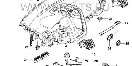

Silver Sky 5 Жалоба Опубликовано: 19 декабря 2011 Поломал дефлектор передний, нашел на exist №13 (1K0 819 703 D1QB) Вопрос: как разбирается? Поделиться сообщением Ссылка на сообщение Поделиться на других сайтах
Sergei36 866 Жалоба Опубликовано: 19 декабря 2011 Разбирается в течении 5 минут. Все защёлки видны. Поддеваешь ножом с тонким лезвием и всё. После поездки на ТО-2 обнаружил, что сломан "рычажок" с хром-й полоской на этом же дефлекторе. Благо дело все зубчики-пластмаски ссыпались в одну кучу. Разобрал собрал всё на свои места и склеил. Пока работает. 1 Поделиться сообщением Ссылка на сообщение Поделиться на других сайтах
