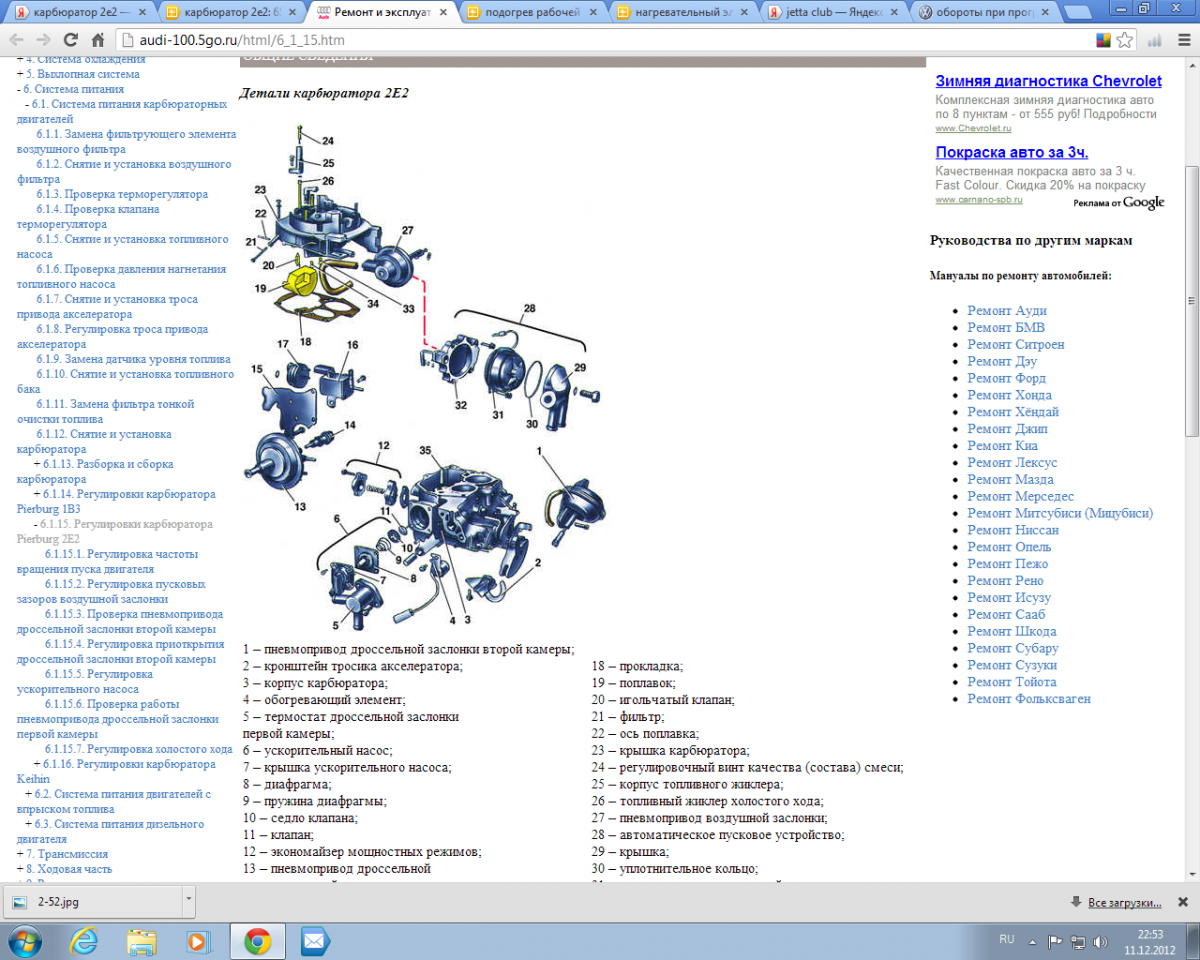

А ВОТ ТРЕХЛЕТНИЙ ГЕМОР С ОБОРОТАМИ И ЗАЖИГАНИЕМ И РАСХОДОМ ТОПЛИВА И ДЕЛАНЬЕМ МОЗГА САМОМУ СЕБЕ ....РЕШИЛ ЗАЕЗДОМ НА СТАНЦИЮ (которую нашел за 5 минут набрав в инете в поисковике "ремонт карбюратора гольф2") К КВАЛИФИЦИРОВАННОМУ СПЕЦИАЛИСТУ, который за 800 р (диагностика) и 10 минут времени показал на неисправности.
В итоге 2000 р за работу. А вот запчасти 6000 р !!! чуть сознание не потерял в магазине )))))

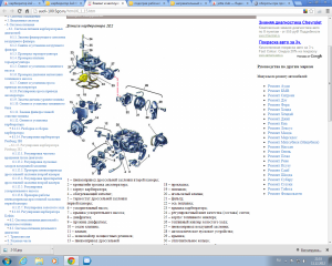

поменял : 1) термостат дроссельной заслонки первой камеры (на рисунке № 5 (4200р!!!))
2) пневмопривод воздушной заслонки (на рисунке № 27 (1100р))
В общем машину теперь не узнать и обороты (и расход топлива соответственно) как по паспорту и СО и всё остальное....
