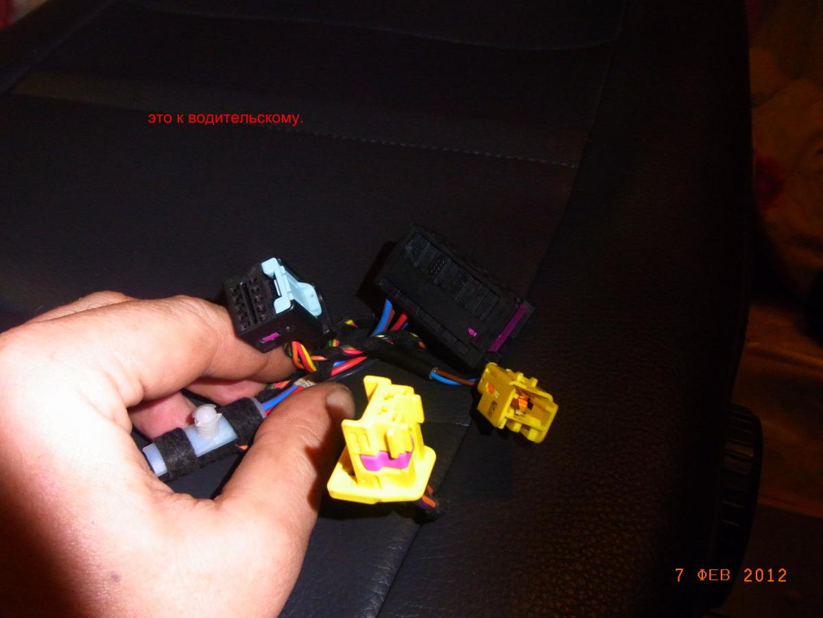

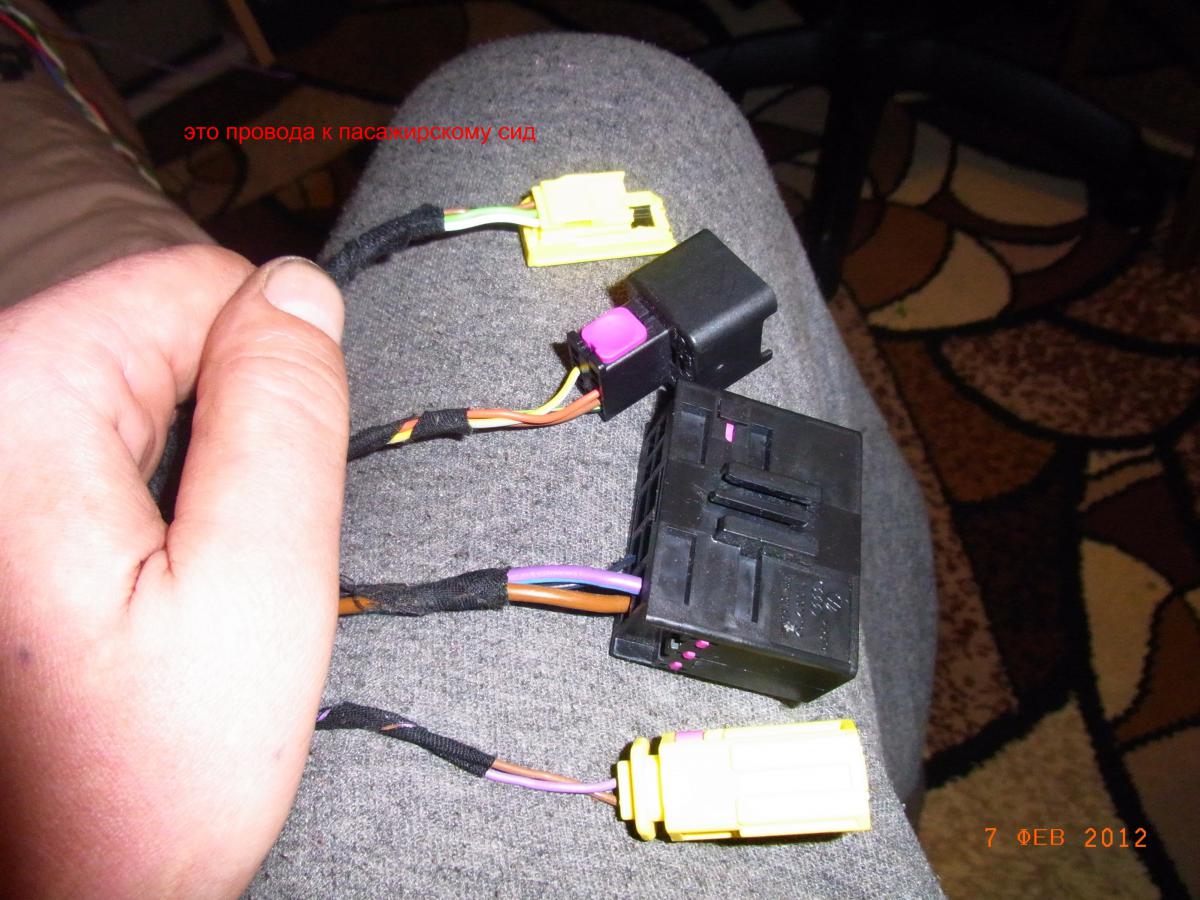

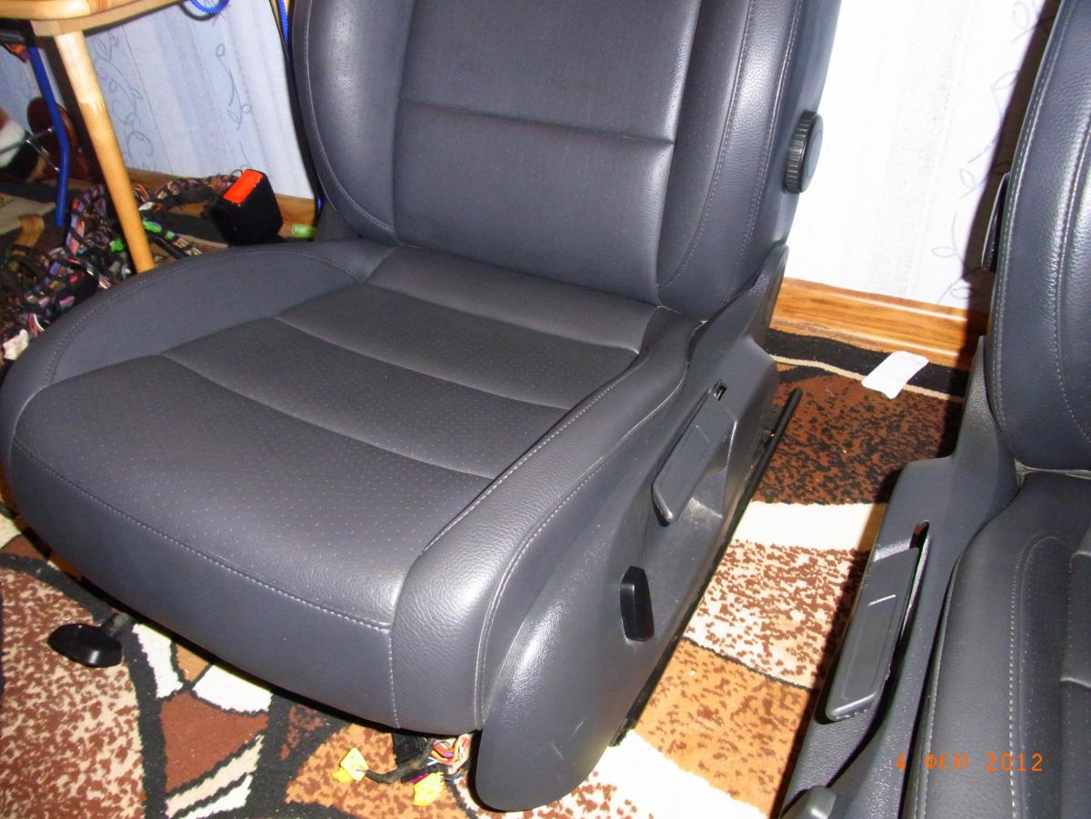

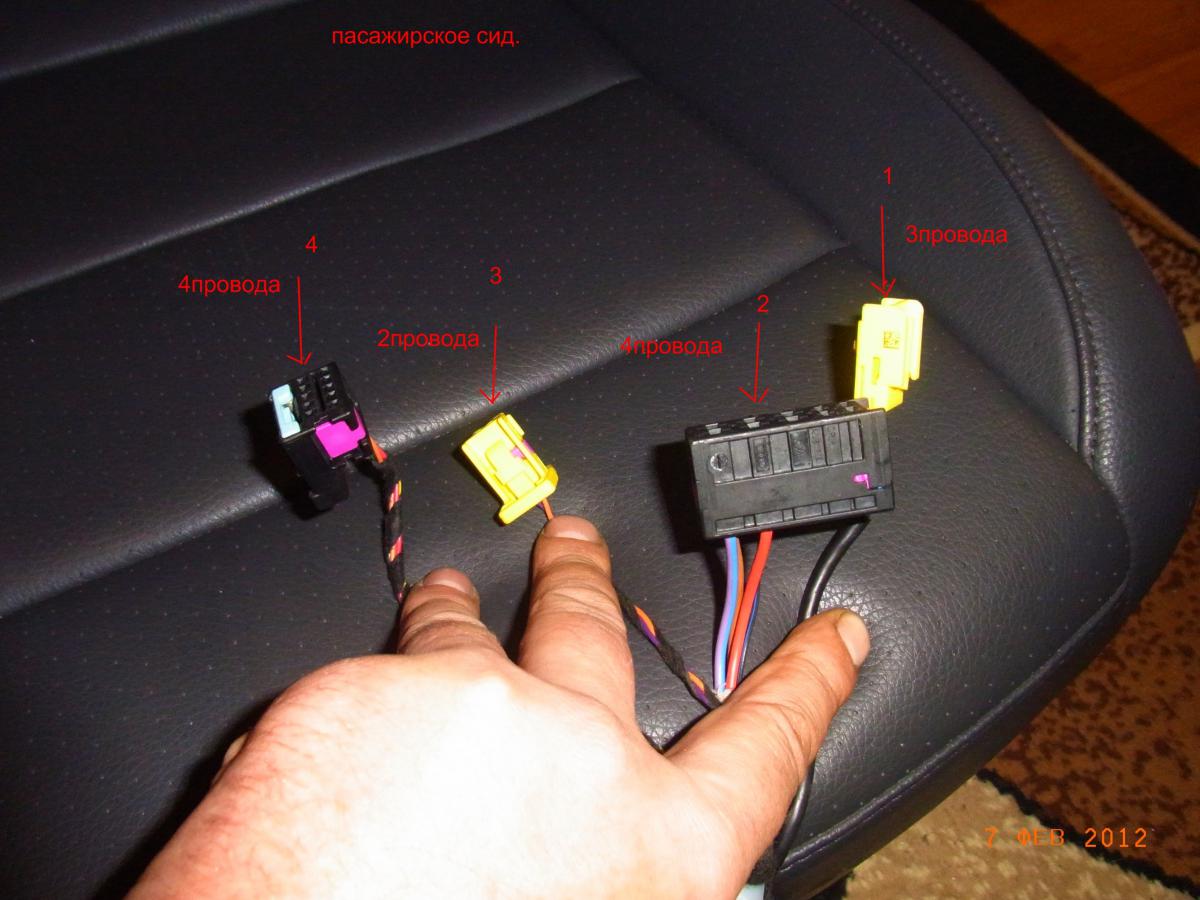

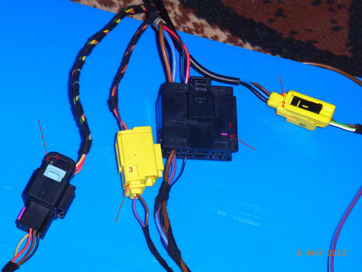

помогите разобраться с электрикой в передних сид. элктрика только спинка. как подключить,и за что отвечают разъёмы. На пасажирском сид. чёрный разъём там 4 провода а в ответной части только з. за что отвечает разъём №4 на пас.сид. какой идёт на обогрев,какой на подушку и т.д.

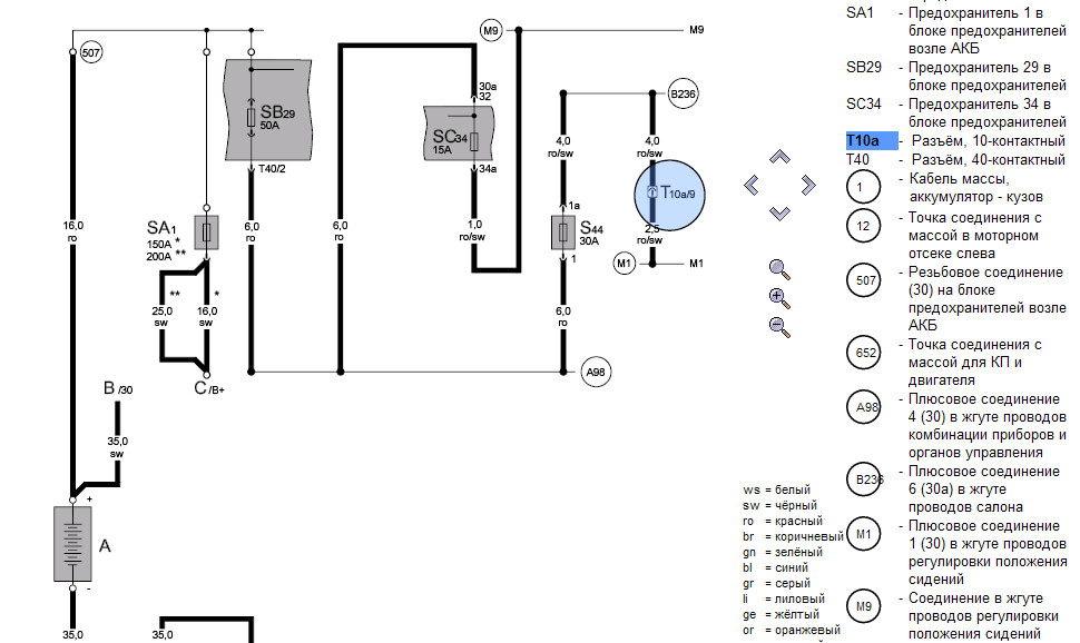

Если у тебя электросидений не было отоложи в сторону существующие разъемы, открывай Эльзу бери схему и тащи силовую проводку
у меня обычные. на этих электро только спинка. я так понимаю нужно подвести + и - ,но к какому разъёму (который №3 2 провода?) и что за разьём № 4 . может кто ставил,подскажите.
так какие разьемы у тебя остались не подключенными? подогрев + подушка подходят штатные?
3-й провод на второй картинке отвечает за не пристегнутый ремень
Бери ельзу и дерзай Олег правильно подметил, при том тебе нужно будет все это еще подключать к блоку комфорта. Подушки могут быть и разные мне например от гольфа дали там другие разъемы все было штатное без всяких паек.

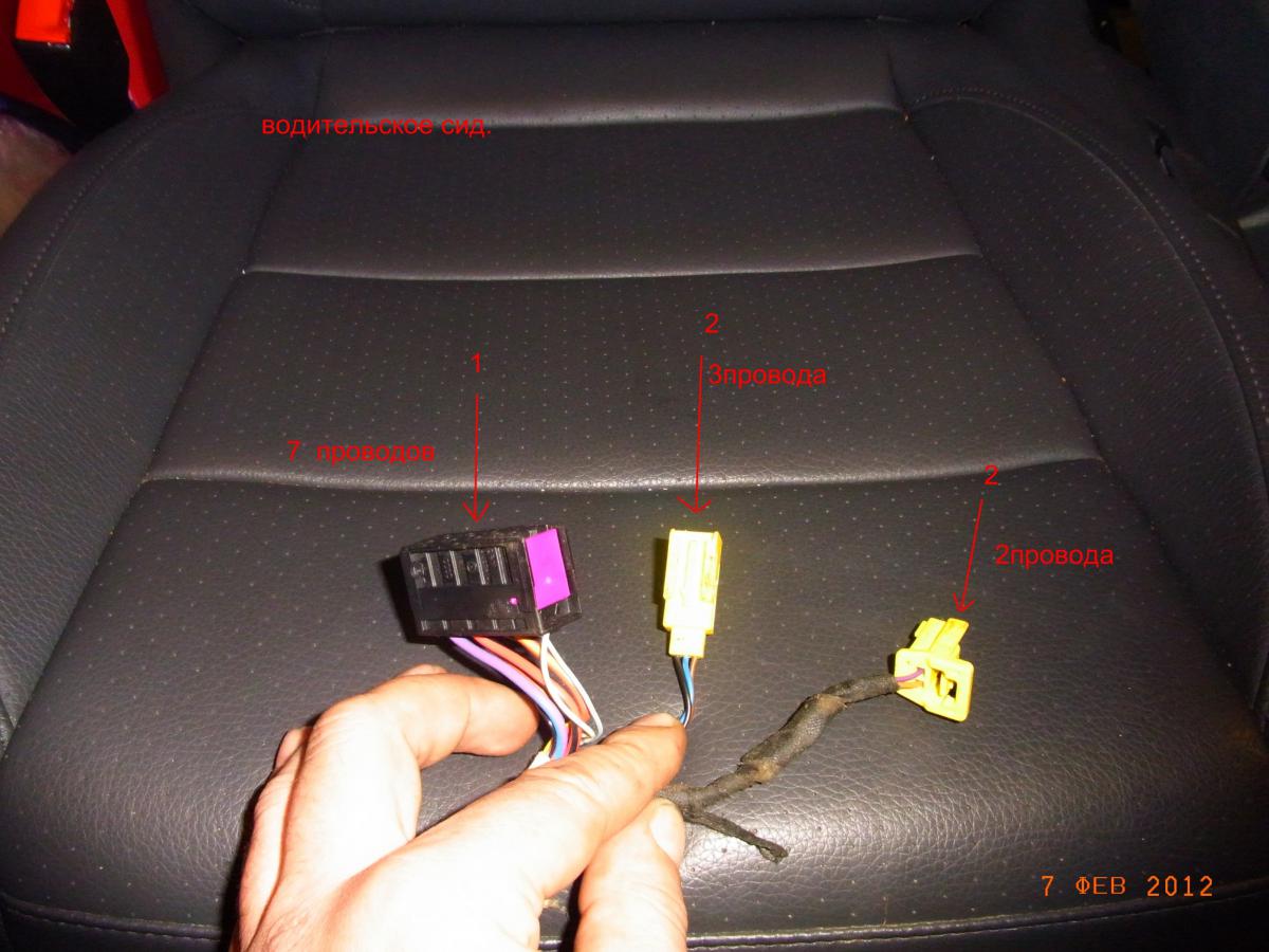

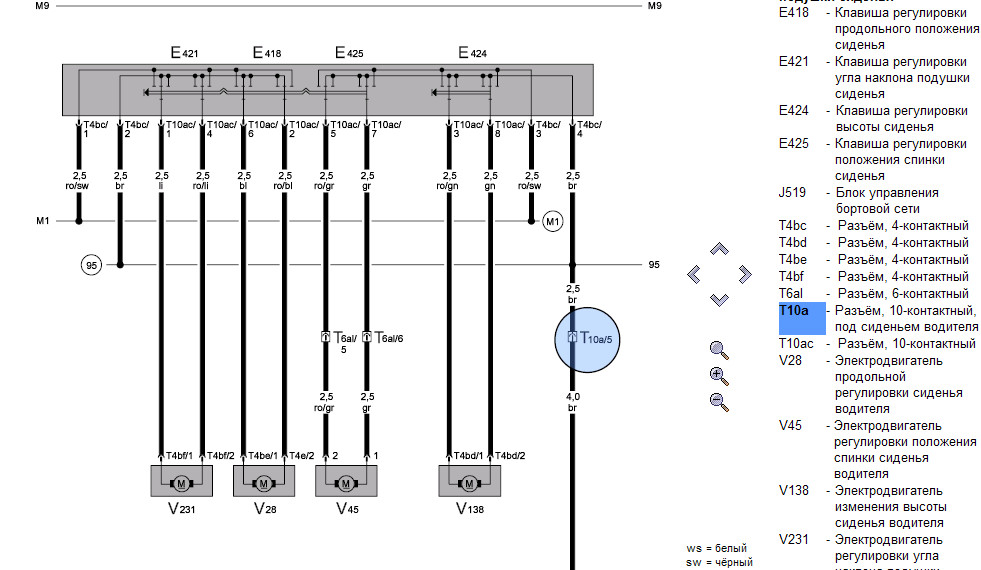

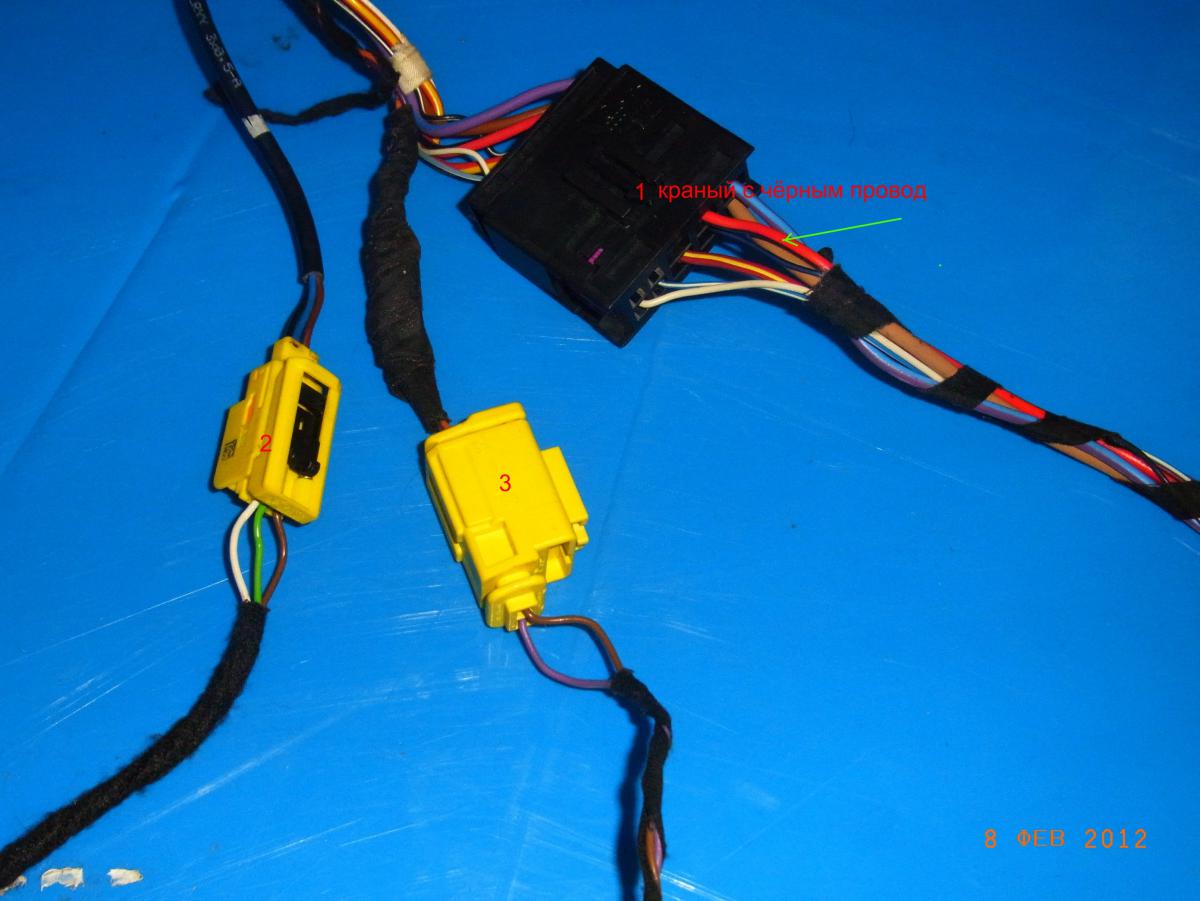

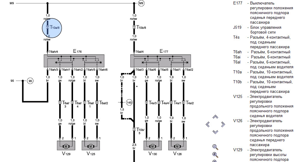

сиденья от американки 2009года. у меня разъёмы 1 и 2 точно такие кроме одного провода на разъёме №1 красный с чёрным (за что он отвечает?) разъём №3 я так понимаю и идёт на электро спинку (коричневый - а синий +, правильно?) фото №2 разъём 1 и 2 такие как и у меня,разъём №3 наверное на электро спинку,разъём №4 незнаю . у кого есть эльза помогите разобраться
сними бок сиденья там где пластик , смотри что туда идет, с низу где идет паралон сколько жгутов выходит, Блок на жопогрейку один или два под сиденьями

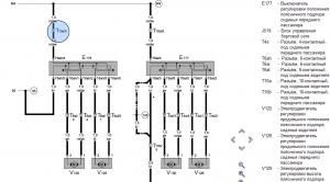

Судя по схеме (ro/sw) это "+" на регулировку поясничного подпора.
