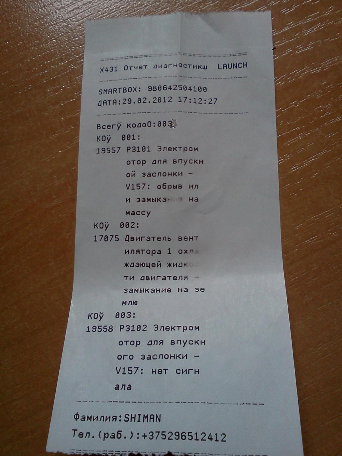

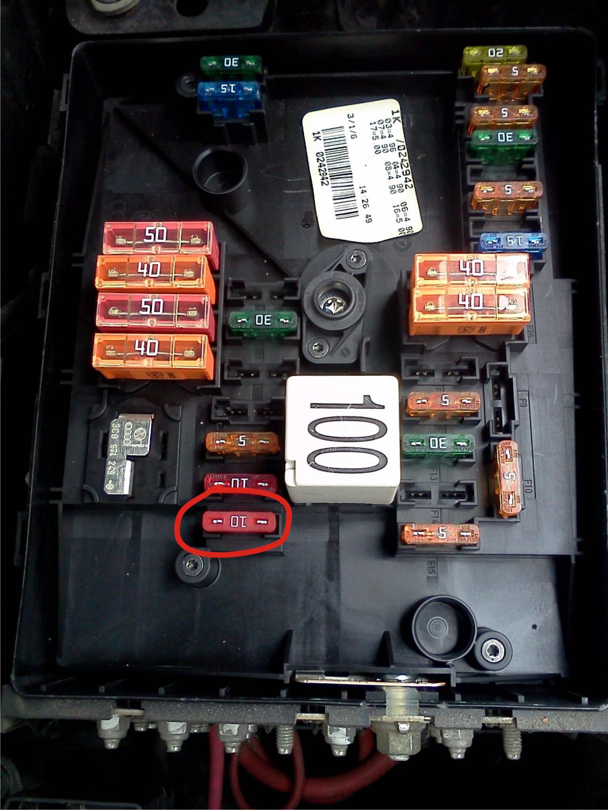

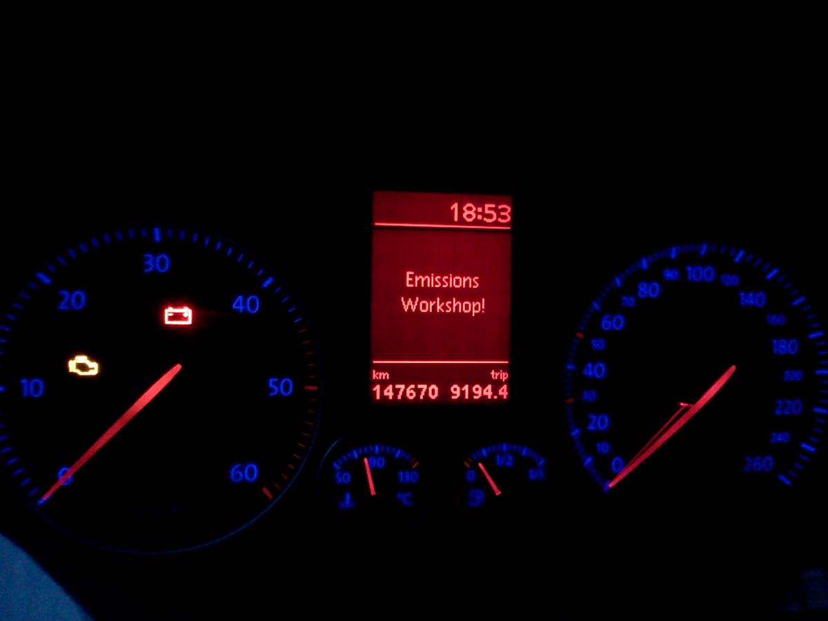

maximbkru 0 Жалоба Опубликовано: 14 марта 2012 Добрый день, A. Весна началась с неприятности. Загорелась "мясорубка" CHECK ENGINE + надпись emissions --- workshop!. B. На динамике пока никак не сказалось. Поехал к диагносту. Выдал талон: Сказал что поломка дроссельной заслонки, явление не редкое, болезненное для кармана. Можно попробовать починить, если шестерни в норме. Но можешь котаться пока. C. Так вот и я решил покатаюсь, но нашел проблему с предохранителем. Этот предохранитель оказывается на вентилятор радиатора также.Поменял --- опять сгорел. Вопрос: у кого был опыт, что делать? Менять на новую, чистить и ковыряться, вариант бу или так ездить??? При этом: Новая vag 038 128 063 G стоит не мало: аналог нашел - PIERBURG 7.14393.26.0 за 220 $. Вот кстати талмут про нее: http://www.ms-motor-...0095_ru_web.pdf Чистить бесплатно мне не будут. Поможет не поможет - беспокоит. Спасибо за советы и ваш бесценный опыт, которыйне пропадает... Поделиться сообщением Ссылка на сообщение Поделиться на других сайтах
def22 54 Жалоба Опубликовано: 16 марта 2012 Странные объяснения про заслонку. Ошибка по заслонке скорее всего из-за плохого контакта в разъеме - спородическая, если-бы с приводом заслонки были проблемы описаные в результатах диагностики, машина бы точно не ехала. LAUNCH - мультимарочный сканер, хотя считается одним из лучшех мог криво провести диагностику, лучше ВАГ-КОМ для наших машин нет. Посмотреть состояние и почистить заслонку реально самому, тем более что ее потом и адаптировать не нужно. С вентилятором нужно разбиратся. Поделиться сообщением Ссылка на сообщение Поделиться на других сайтах

oleg-04 0 Жалоба Опубликовано: 27 апреля 2012 Решил проблему с помощью boo, перетерся + провод на заслонку. Ошибка 19557. Жгут проводов терся о воздушный шланг интеркулера, снизу возле коробки передач под корпусом воздушного фильтра, цвет провода синий с красным.Тестером прозвонил цеп от предохранителя до заслонки показало нет цепи, дальше освободил провода из зажимов возле коробки и поднял повыше ,размотал изоленту один провод перетерт , второй на подходе. Подкинул новый провод и проблема ушла. Порядок цен за эту работу от 40 до 75$. Сам решил проблему за 3 часа не спеша. Подъезжал на Атлант М просил протестировать заслонку снятую с авто, сказали нужно только на авто в режиме движения проблему решим за 70 у.е. у нас классные спецы (хотя наверняка знают это проблемное место). . Спасибо boo за предоставленную новую заслонку. Поделиться сообщением Ссылка на сообщение Поделиться на других сайтах
