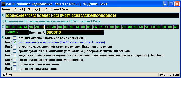

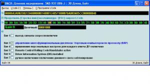

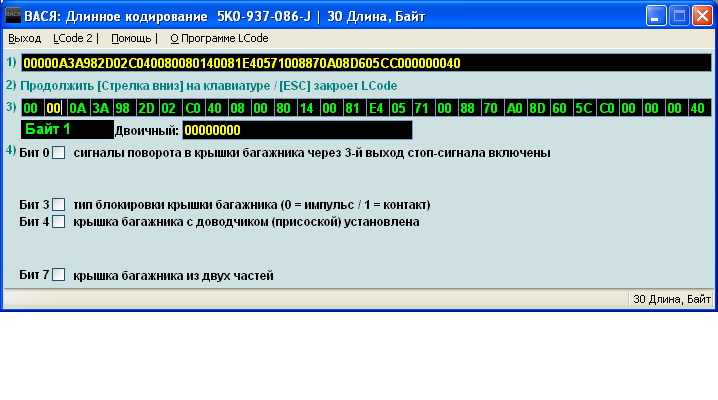

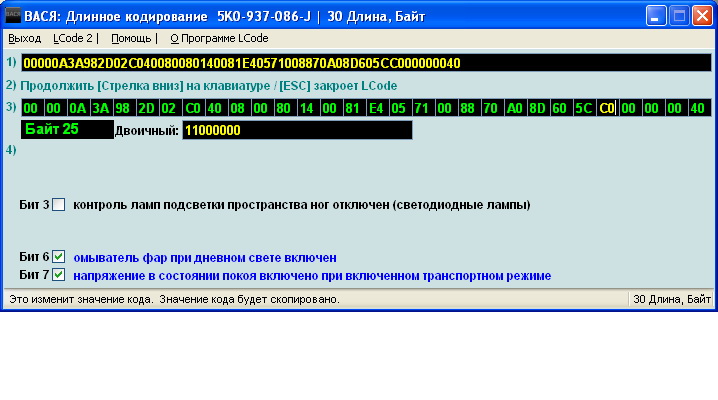

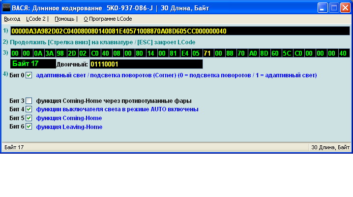

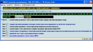

1979.12serega

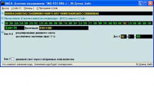

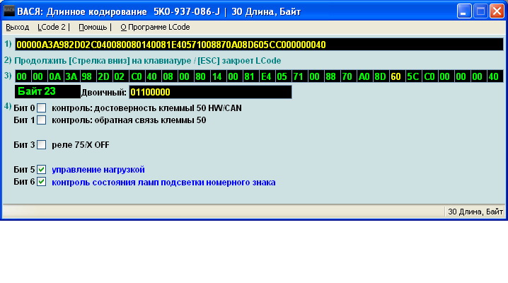

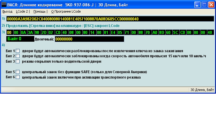

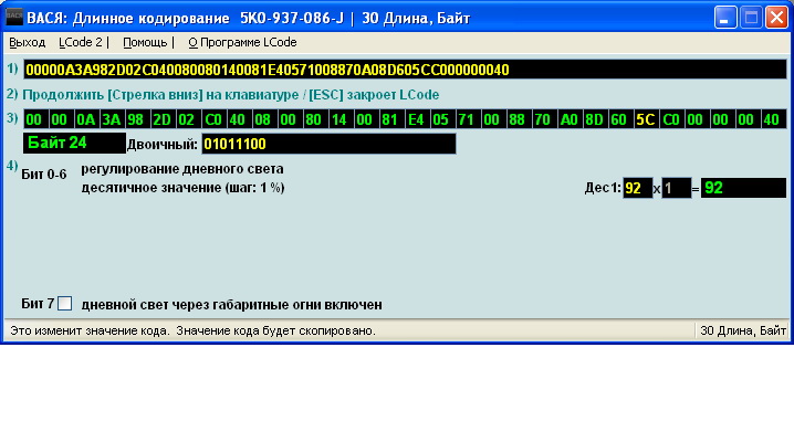

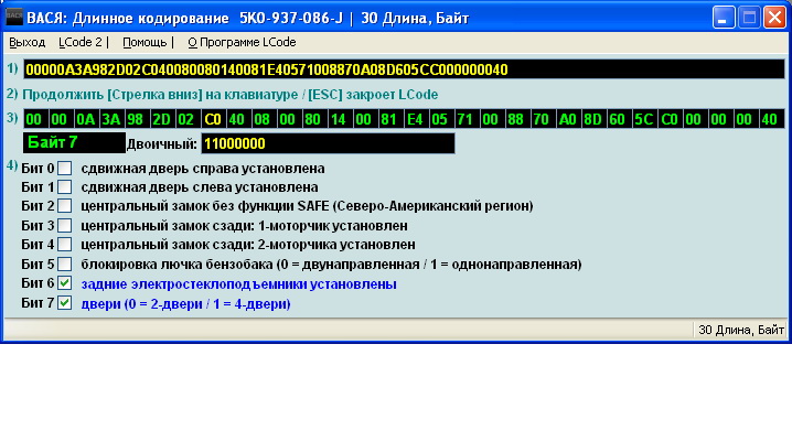

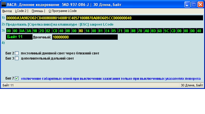

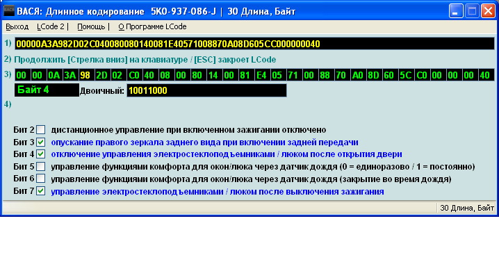

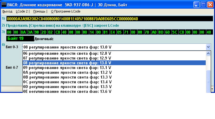

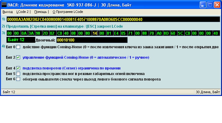

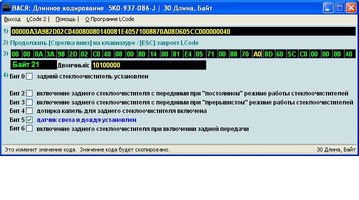

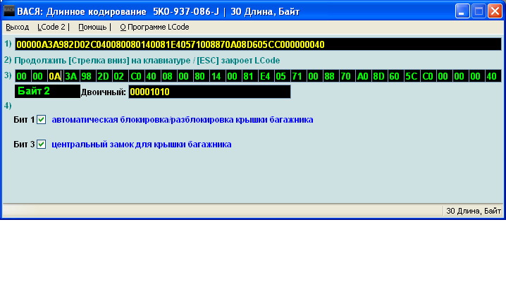

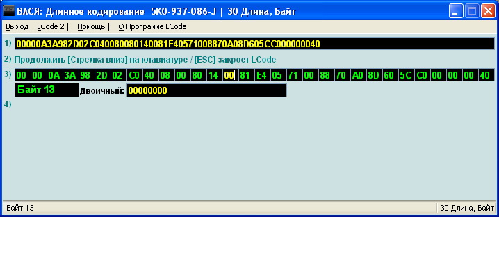

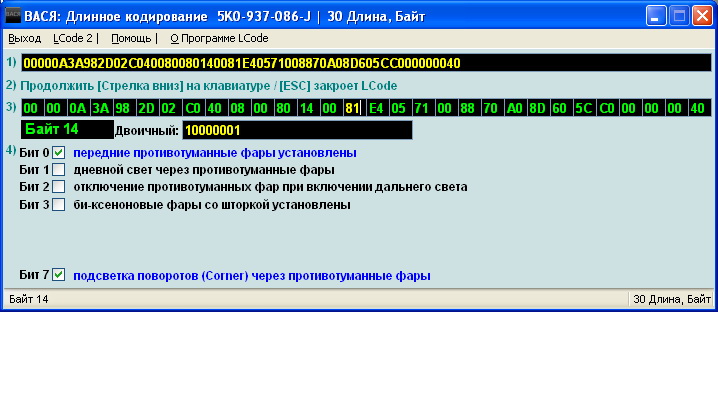

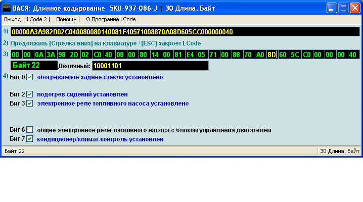

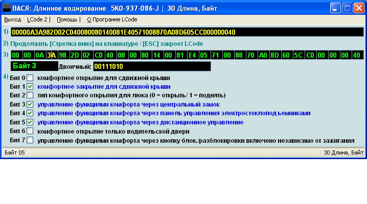

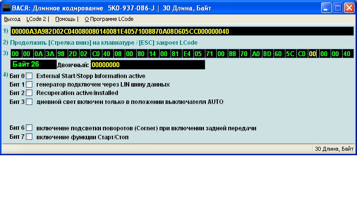

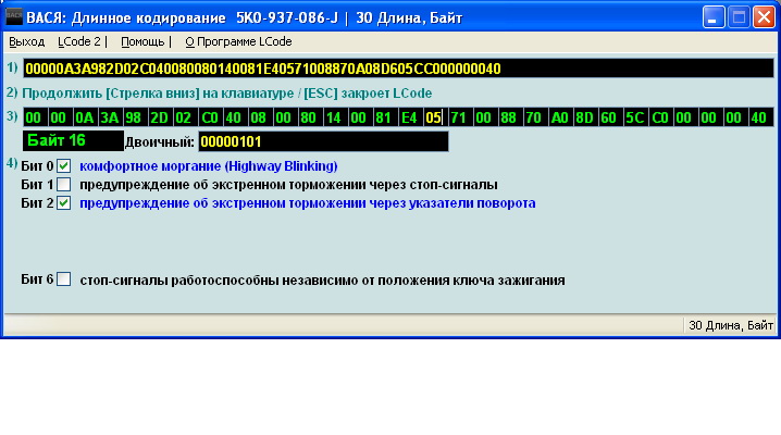

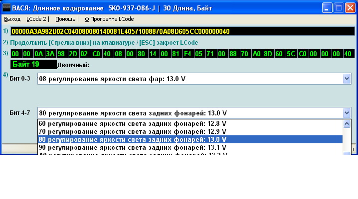

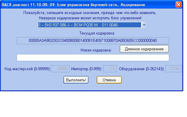

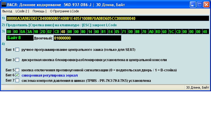

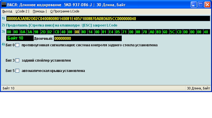

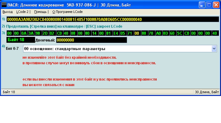

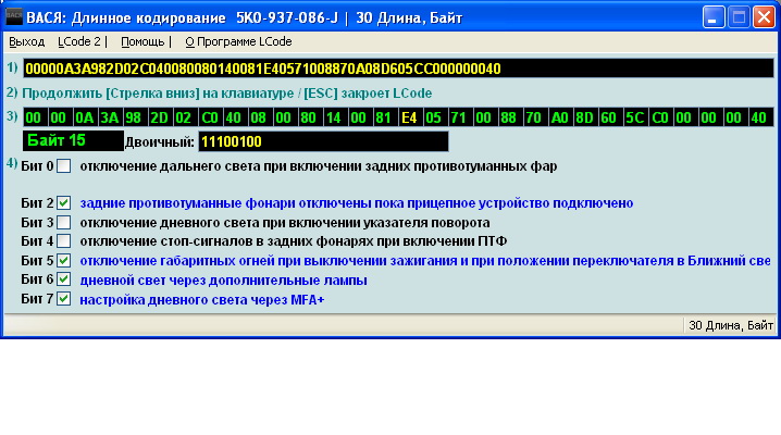

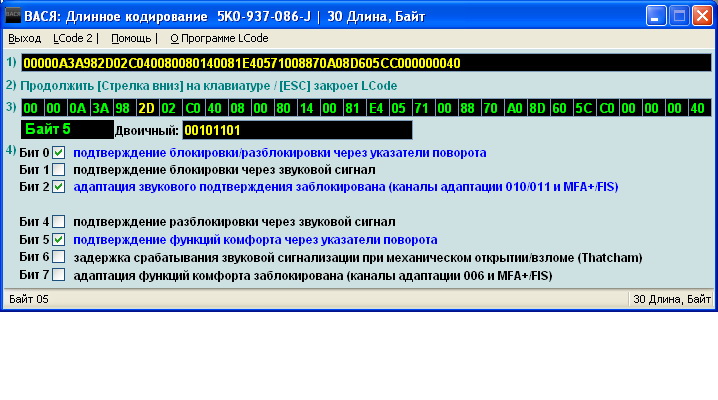

Скриншоты блока 9 Jetta VI 2011 TSI 150 л.с. Highline 7DSG
Подумал, может кому интересно будет, или откроет, что-то скрытое в автомобиле )))
post-2851-0-26414900-1332850628_thumb.jpgpost-2851-0-25175800-1332850629_thumb.jpgpost-2851-0-15649200-1332850630_thumb.jpgpost-2851-0-70376400-1332850630_thumb.jpgpost-2851-0-33628400-1332850632_thumb.jpgpost-2851-0-19752000-1332850633_thumb.jpgpost-2851-0-23606500-1332850634_thumb.jpgpost-2851-0-21222000-1332850635_thumb.jpgpost-2851-0-16874400-1332850636_thumb.jpgpost-2851-0-26833200-1332850637_thumb.jpgpost-2851-0-51656900-1332850671_thumb.jpgpost-2851-0-40620700-1332850672_thumb.jpgpost-2851-0-91461400-1332850672_thumb.jpgpost-2851-0-40403800-1332850674_thumb.jpgpost-2851-0-38861900-1332850675_thumb.jpgpost-2851-0-44669500-1332850676_thumb.jpgpost-2851-0-48409100-1332850677_thumb.jpgpost-2851-0-56184800-1332850678_thumb.jpgpost-2851-0-48281700-1332850679_thumb.jpgpost-2851-0-44899800-1332850680_thumb.jpgpost-2851-0-42008700-1332850692_thumb.jpgpost-2851-0-47637600-1332850693_thumb.jpgpost-2851-0-34451200-1332850694_thumb.jpgpost-2851-0-32289000-1332850695_thumb.jpgpost-2851-0-31775300-1332850696_thumb.jpgpost-2851-0-34992600-1332850697_thumb.jpgpost-2851-0-31508800-1332850698_thumb.jpgpost-2851-0-70317900-1332850699_thumb.jpgpost-2851-0-68943100-1332850700_thumb.jpgpost-2851-0-66933100-1332850701_thumb.jpgpost-2851-0-27536700-1332850709_thumb.jpg

не нашел как включить правый задний ПТФ. Это все сканы? спасибо, многое стало ясно ) не а курсе на рызные комплектации этот блок один и тот же идет? у меня тренд с пакетом комфорт.
Тут нет только 29 байта. При случае сделаю.
А, что в правом заднем ПТФ есть лампа?
Блоки, скорей всего, разные. Но общие функции схожи.
В заднем правом ПТФ нет лампы, взамен лампы там светоотражатель.

Подскажите, как активировать задний правый ПТФ ?
Да, к стати в заднем правом ПТФ лампы и в правду нет, но на плате гнездо с контактами есть. То есть теоретически лампочку вставить можно!
