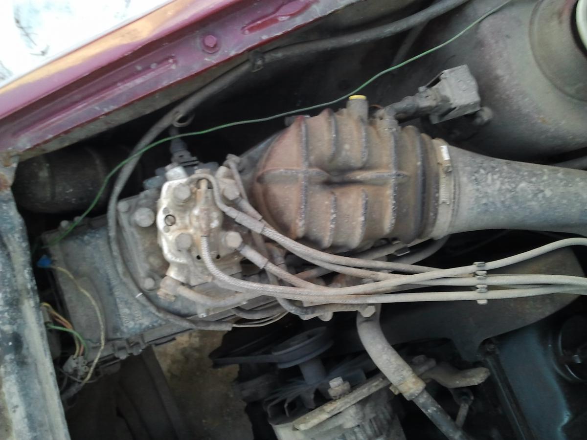

Здравствуйте. Столкнулся со следующей проблемой: при отрицательных температурах стал плохо заводится двигатель. При небольших температурах запускался с третьего раза. При низких температурах (-20) не запускался вообще. При первом утреннем запуске двигатель вроде схватывает, но на пару секунд, потом прокашливается и глохнет. Затем при каждой следующей попытке запуска двигатель схватывает на первом обороте, а потом стартер работает в холостую. От количества попыток результат не зависит, завестись не удается. Зато, если дать ей после этого постоять минут сорок или час, то заводится с первого раза. При плюсовых температурах такого не наблюдается. Недавно менял свечи, аккумулятор, бензонасос. Не подскажите в чем может быть проблема?

если мотор GX, значит у тебя там мех впрыск К(КЕ)-Джетроник, кинь фото подкапотки и распределителя (стоит на воздушном фильтре), чтоб точнее определить.

да, К-Джетроник. надо проверить системное и управляющее давление, работоспособность пусковой форсунки и выставить зажигание.

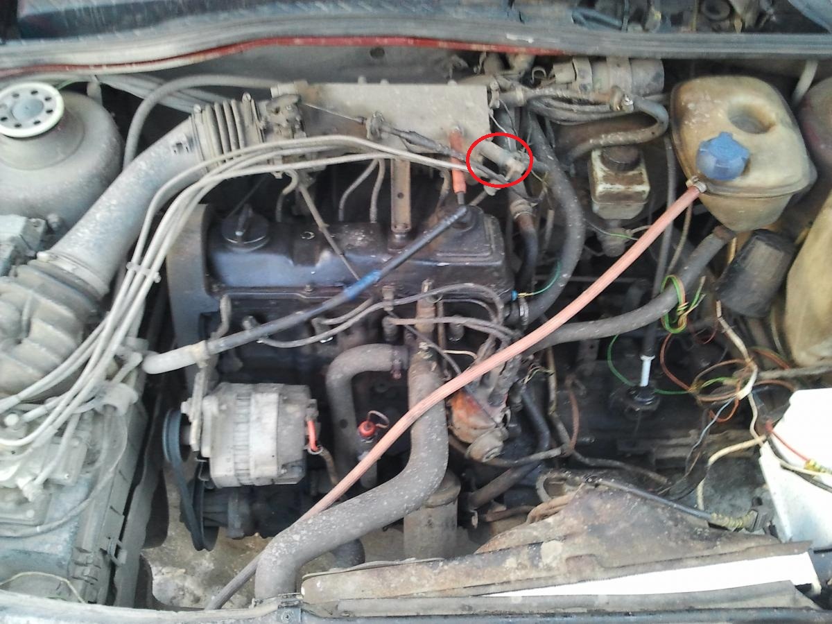

непонятно, во-первых, как проверять работоспособность форсунки и где именно находится пусковая форсунка.

отметил тебе на фото ее.
Как проверить:
1) на холодном моторе проверить, что при вращении стартера на нее подается напряжение(помощник крутит стартером, ты тестером меришь напряжение на колодке) . Форсунка запитана через термо-временное реле, при холодном моторе, питанее должно подаваться при вращении стартером не более 10 сек.
2) проверить работоспособность самой форсунки (либо тестером померить сопротивление, либо подать на нее +12V и проконтролировать что бенз. льется)
