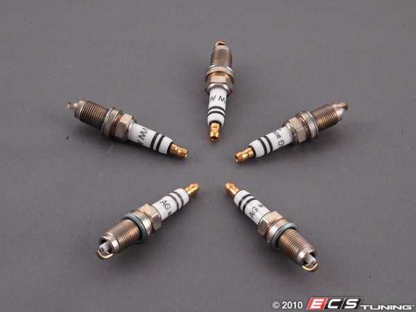

Свечи оригинальные.Производитель NGK. На юбке надпись VW AG NGK. Все. Никаких дополнительных номеров. Номер части определял по региональной ETKA. Свечи заказывал у официалов VW of America. Они требуют VIN для подбора частей. Если ошибешся с номером сообщат об этом.
Здесь можете посмотреть коллекцию совместимых свечей и номера частей.
http://www.ecstuning...ngine/Ignition/
В списке есть как 101905600C так и 101905601F. Последний склорее всего обновленный номер. Свечи меняю по регламенту. Раз в 40 тыс миль вне зависимости от их состояния.
Изменено пользователем Bansai
На самом деле оба номера идут одинаково на 2,5 двигатели BGP, BTK, CCCA, CBTA
просто 101905600C - это оригинал от NGK, а 101905601F от BOSH
те же самые свечи от тех же производителей с внутренней кодировкой но дешевле это PZFR5Q-11 от NGK и 0242236565 (FR 7 HC+) от BOSH

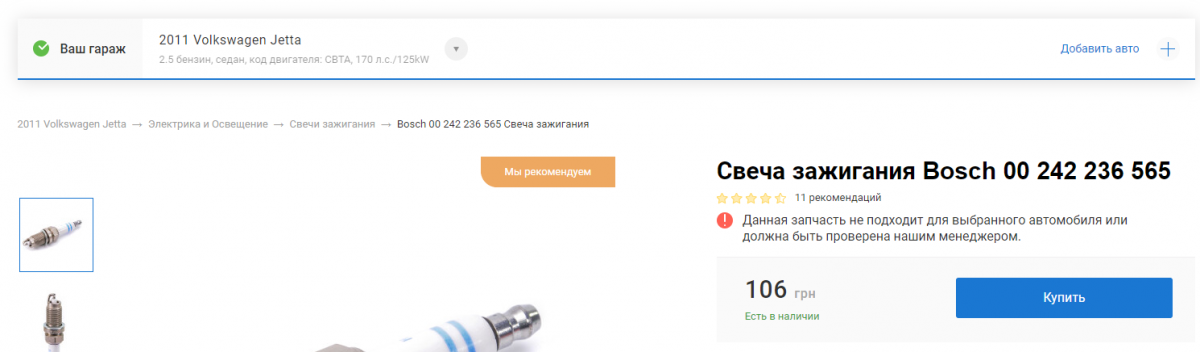

То что писали выше 0242236565 (FR 7 HC+) от BOSH - на сайте ДОК - пишет что для данной машине не подходит
А вот то что подходит по мнению сайта ДОК https://dok.dbroker.com.ua/doc/car/9749/7/180/436

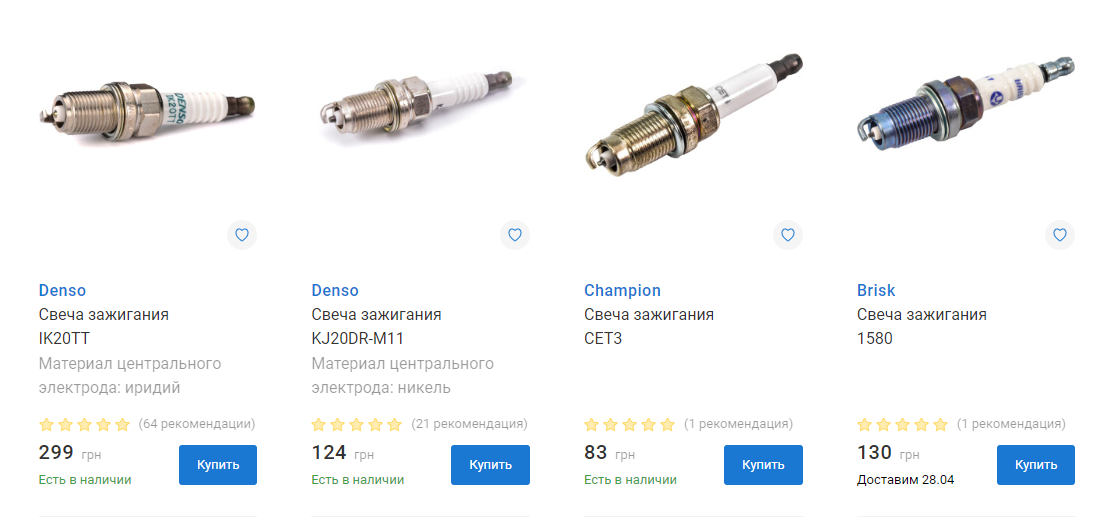

Ирдий вроде как хорошие но цена кусается за 5 штук,  Никель больше на них нацелен, но вот какие взять и какие подходят для данного двигателя пока не пойму какую брать)))
Посоветуете что-то?
Положенный по регламенту срок любые отходят. Если конечно не откровенный контрофакт.
30 минут назад, NikNikols сказал:

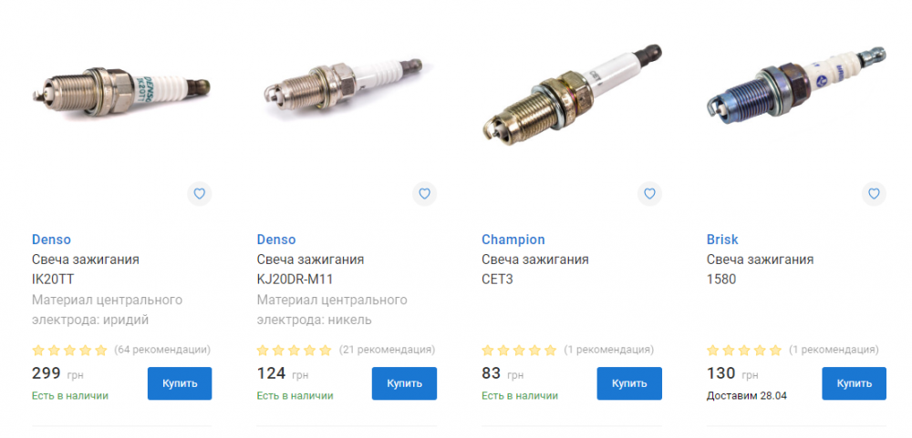

Поясните пожалуйста, то есть можно выбрать любые на сайте док.юа - и не заморачиватся?
К примеру Свеча зажигания Denso KJ020DR-M11
