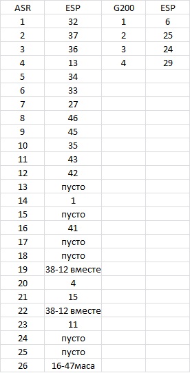

ДОУСТАНОВКА ESP в Гольф / Джетта 5 ( Installing ESP into Jetta MK5 )
Вот схемку сделал по Юры описанию. 27 пин блока есп это для тех у кого стоит датчик давления шин.

Блок АБС 1K0907379AC, датчик G200 7H0907655A , трубки 1K1614739G и 1K1614740H(может быть и другая буква у меня 1K1614740J. Н выпускалась до 8года, а J после 8года) , фишка 47 пиновая 7L0 973 047 провода для нее 000979131(у меня уже была запинованная) .
