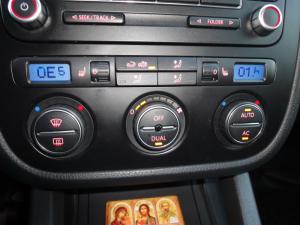

DJ99 0 Жалоба Опубликовано: 27 апреля 2012 При тесте климата вылазит ошибка 0E5 ???????? что за ошибка, что делать? есть нарекания к показанию на приборке температуры наруж. воздуха. Поделиться сообщением Ссылка на сообщение Поделиться на других сайтах
Thorn 34 Жалоба Опубликовано: 27 апреля 2012 (изменено) Давление хладагента. В сервис. Возможные проблемы: 1) утечки хладагента 2) низкий уровень хладагента *хладагент=фреон. Изменено 27 апреля 2012 пользователем Thorn Поделиться сообщением Ссылка на сообщение Поделиться на других сайтах

DJ99 0 Жалоба Опубликовано: 29 апреля 2012 а как сбросить ошибку климата? Поделиться сообщением Ссылка на сообщение Поделиться на других сайтах
Y.S.V.2010 9 Жалоба Опубликовано: 29 апреля 2012 а как сбросить ошибку климата? Когда устранишь проблему, снова сделаешь тест ( появится старая ошибка ОЕ5). Затем нажмёшь на сброс ошибки ( АС на климате). Ошибка сбросится в том случае, если устранишь саму причину. Осенью прошлого года у меня было тоже самое, что и тебя. Поделиться сообщением Ссылка на сообщение Поделиться на других сайтах

DJ99 0 Жалоба Опубликовано: 29 июня 2012 (изменено) Вообщем имеем проблему. была зимой куплена машина 1.6 bse. зимой кондер не нужен и не включается, с потеплениями обнаруживаем ошибку 05е (на климате) и выключающийся в пробках кондер, а вместе с ним большой вентилятор. малый на второй скорости сначала надрывается, потом замолкают оба, греется двигатель - но только когда на климате вкл кондер. без кондера ок - работают оба. еду мерить давление хладагента. (наверное мало - так сказали и думали все). Но нет, оно (давление) очень высокое. мастер выпускает все что было в системе наружу - приговаривая сейчас воздух из системы выпустим заправим и всё будет ок. но при заправке системы хладагентом - давление в системе зашкалило через 20 сек. мастер в ах.. сказал нада менять радиатор кондера (который под капотом) осушитель, и возможно компрессор. я тож в ах... кондер работал, но плохо, а сейчас аж боюсь вкл. о чем мастер предупредил - не вкл. после действий мастера сделал тест климата в машине - ошибка 4fa. стер пока не появлялась. расстроен пипец. че делать куда глядеть? кто может помочь? куда подъехать? прям слезы на глазах... сегодня на заправке толкался мин 10. поползла темп двигателя, вентиляторы молчат (114-118 градусов), кондер выкл. включал сегодня кондер - вкл, холодит. в общем на машине ездить сейчас нельзя. Изменено 30 июня 2012 пользователем DJ99 Поделиться сообщением Ссылка на сообщение Поделиться на других сайтах
DJ99 0 Жалоба Опубликовано: 8 июля 2012 Вчера заменил большой вентилятор. УРА! Пока всё заработало! при включении кондера при любой темп двигателя работают оба вентиля на малой скорости. при достижении 100 градусов при выкл кондере срабатывают оба на малой. Сегодня ездил заправил кондиционер - все заправилось и функционирует как надо. я пока очень доволен! Поделиться сообщением Ссылка на сообщение Поделиться на других сайтах
