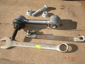

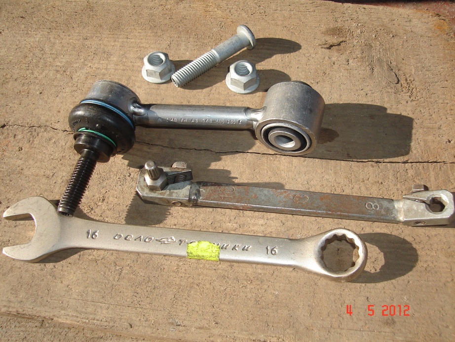

Фотоотчет. Замена стойки заднего стабилизатора.
Потребуется : Стойка 1K0 505 465 K (на б/у было написано 1K0 505 465 L)
Гайка N 102 861 10 (2 шт.)
Болт WHT 000 226
Ключ (петля) на 16
Насадка звезда (12- лучевая) М6
Домкрат и балонник.
WD-40
Работы производим на подъемнике или на канаве. Я менял в гараже.

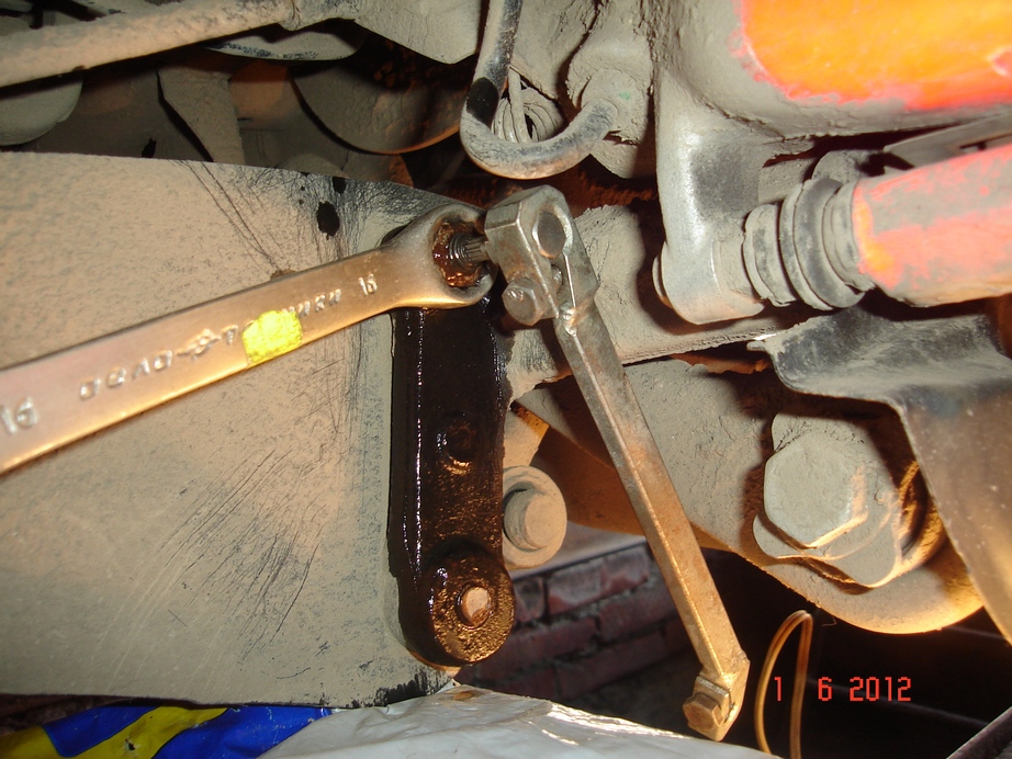

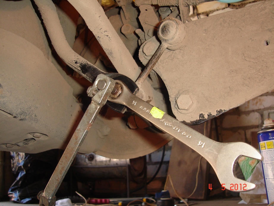

Поддомкрачиваем авто. Снимаем колесо (в моем случае левое). Видим гайку крепления шарового пальца в рычаге. Зачистить и пролить WD-40. Сначала срываем гайку ключом на 16. Если начнет прокручиваться палец , удерживаем его с торца насадкой звезда М6. Я её зажал в ключе для прокачки тормозов – так удобней.

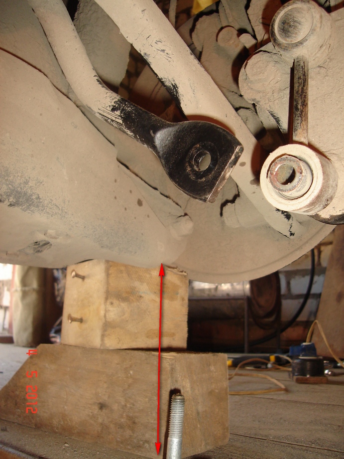

И…. откручиваем гайку. У меня не получилось, т.к. провернулась звездочка в пальце :-( . Берем болгарку и спиливаем её на х..н. Главное не зацепить тормозную трубку и тросик! Потом проделываем, тужу процедуру снизу из ямы, с нижней гайкой. Нижняя гайка у меня открутилась без проблем. Затем нужно подставить упор под рычаг, и опустить авто, как бы в рабочее положение, что бы «разгрузить» стабилизатор.
post-2008-0-28166000-1336117780_thumb.jpg post-2008-0-96496700-1336117795_thumb.jpg

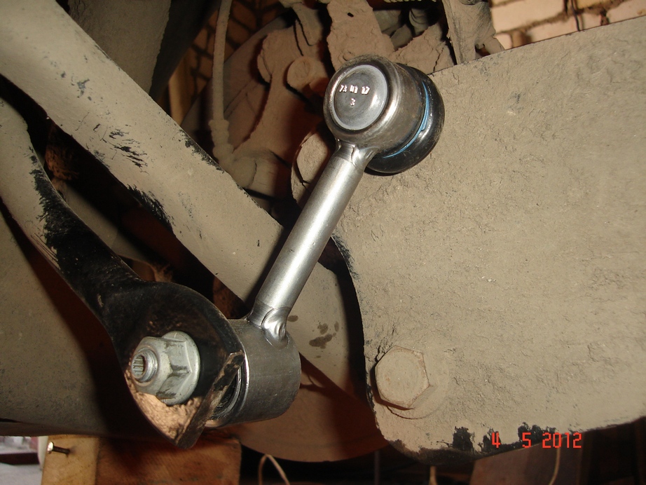

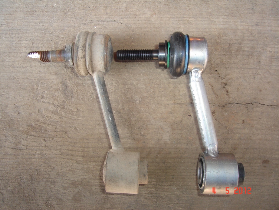

Снимаем старую стойку и ставим новую. Гайки затягиваем моментом 45 Нм. Прикручиваем колесо на место и радуемся тихой работе задней подвески :uraaa: .

Там нет torx.
Как заметил Старожил для фиксации наконечника понадобится XZN M6 (triple square). Торксом и шестигранником слижите шлицы.
