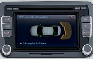

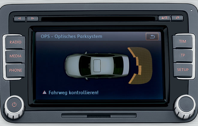

Всем привет! Можно ли активировать на RCD510 OPS программно (задние сенсоры с завода)? Хочется как на картинке....

Можно, если блок парктроников поддерживает функцию визуального отображения.
Если парки простые стоят без блока парктроников, то никак не получится активировать. Но если есть 10й блок в скане значит все возможно:)

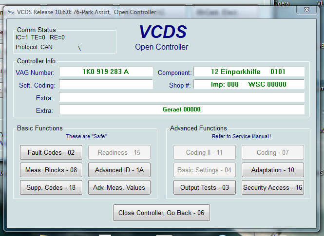

Address 10: Park/Steer Assist (J446) Labels: 3C8-919-475.clb
Part No SW: 1Z0 919 475 A HW: 1Z0 919 475 A
Component: PARKHILFE 8K H06 0004
Revision: -------- Serial number: 66540829101332
Coding: 000101
Shop #: WSC 00181 935 89463
VCID: 3F8641A25127AAE4
No fault code found.
Вот что у меня VCDS показывает... Я так понимаю с таким не "покатит" или???
Этот блок не поддерживает визуализацию.
Вот разница в комплектациях:
1. Детали для заднего парктроника (без картинки на магнитоле типа х10):
1K0 919 283 A – Блок управления системы помощи при парковке – 1 шт. – 1 500 р
1K0 971 502 – Кронштейн блока управления системы помощи при парковке – 1 шт. – 100 р. – продано
1K0 919 275 – Датчик ультразвуковой (включая 7L6 919 659 – Уплотнительное кольцо) – 4 шт. – 1250 х 4 = 5000 р.
5M0 919 491, 5M0 919 491 C, 5M0 919 491 D, 5M0 919 491 E – Кронштейн ультразвукового датчика – 4 шт. – 100 х 4 = 400 р.
1K0 919 279 A – Датчик предупредительного сигнала (пищалка) – 1 шт. – 300 р. – продано
5M0 971 085 – Жгут проводов для ультразвуковых датчиков (бампер задний) – 1 шт. – 1000 р.
2. Детали для полного парктроника (с возможностью вывода картинки на магнитоле типа х10):
1Z0 919 475 C – Блок управления системы помощи при парковке (Park distance control - Park distance control, front and rear with rear view camera) – 1 шт.
5M0 971 095 M – Жгут проводов для переднего бампера для автомобилей с системой помощи при парковке – 1 шт.
8D0 973 834 – Корпус плоского разъема вместе с контактами (используется как вторая половина соединения для Жгута переднего бампера, идущего от передних датчиков) – 1 шт.
4D0 971 636 A – Корпус плоского разъема (штекер к кнопке) – 1 шт.
1Z0 919 281 B REH – Выключатель нажимной кнопочный для парковочного ассистента – 1 шт.
взято отсюда http://vw-golfclub.ru/forum/archive/index.php/t-15189.html на цены не смотрим товарищь продавал свой старый комплект:)
Заходи в кодировки и смотри, там должна быть галка "включить отображение"
