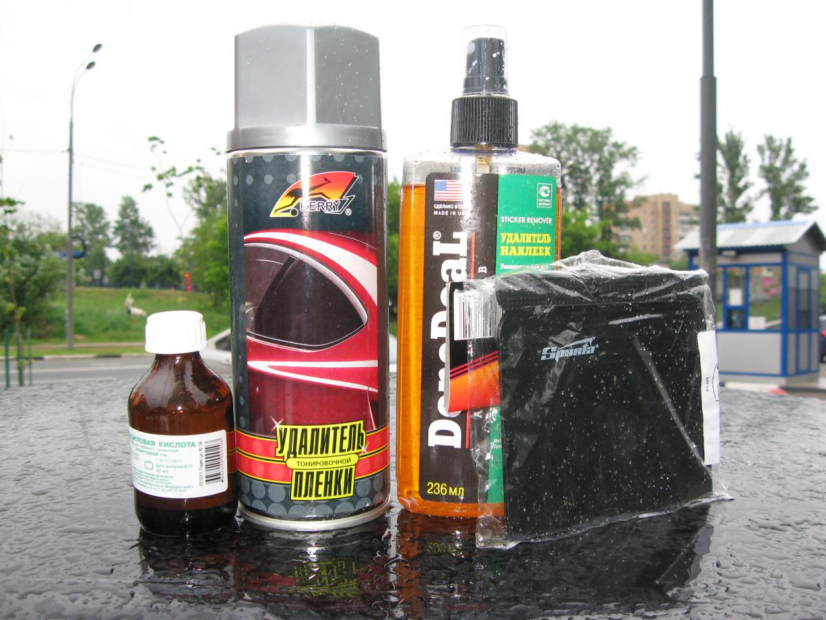

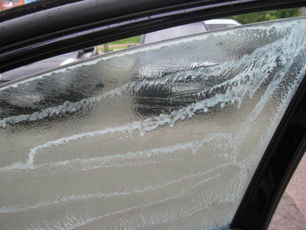

Всем привет! В предверии нового закона о тонировке, вступающего в силу с 1 июля 2012 года было решено тонировку снять. Были закуплены следующие средства и инструмент:
Фото 1
1- раствор салициловой кислоты 2% (куплен в аптеке) - 10руб;
2 - тонировочный удалитель пленки - 90 руб
3 - средство для удаления наклеек - 250руб
4 - шпатели - 50 руб
5 - ситцевая тряпка (на фото нет)

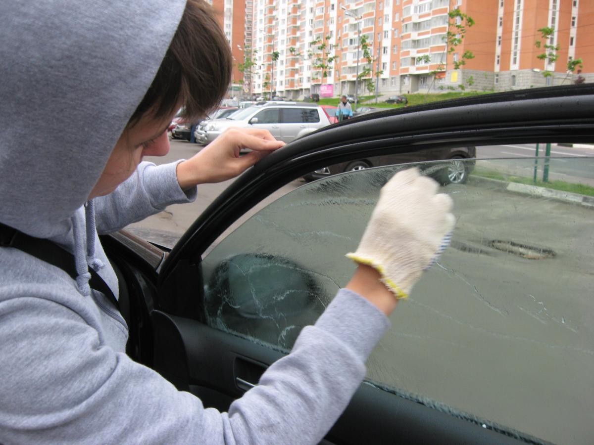

Итак, начнем. Имеем затонированное стекло.

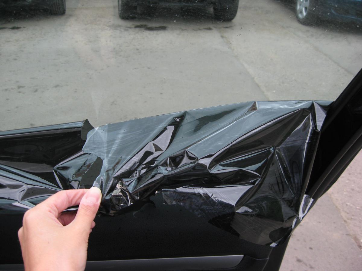

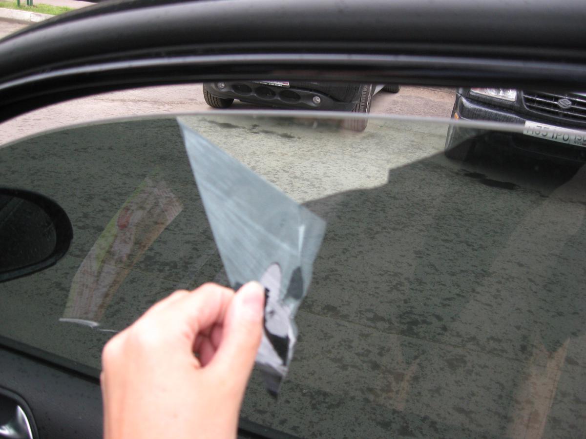

1) Нужно подцепить краешек пленки острым предметом, я использовала нож и ногти))) и потянуть на себя
2) Аккуратно снимаем (я бы сказала даже сдираем) полотно, стараясь, чтобы пленка не порвалась.

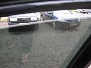

3) Одно стекло очищала средством №3. Результат не оправдал затраты, на помощь пришел раствор салициловой кислоты, который достаточно быстро растворял клей.
Клей на втором стекле был удален с помощью средства №2 и шпателя, и легкой доработкой средства №1 и №5

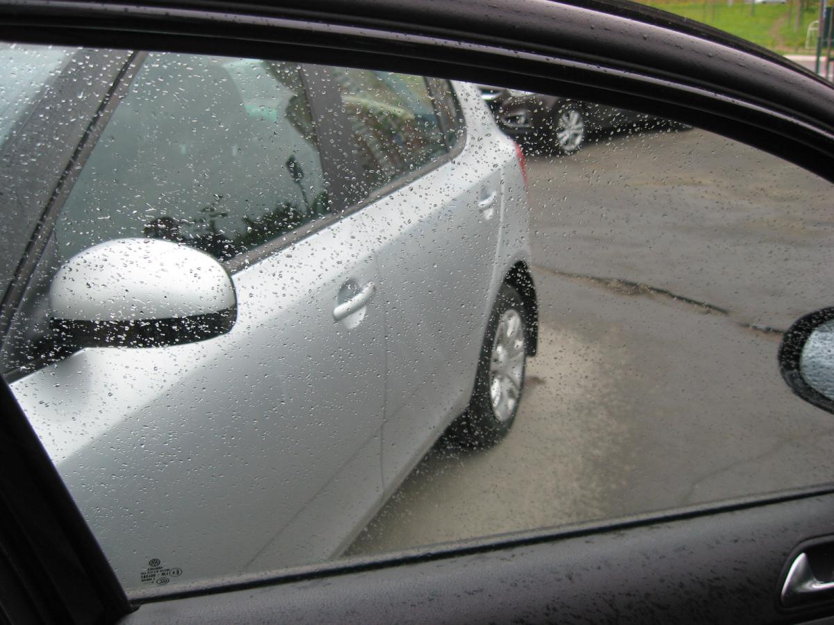

4) В завершении стекло было протерто обычной жидкостью для автостекол (дополнительно не приобреталось).
Итого было потрачено 400руб из которых средство №3 можно было не покупать. Салицилка справилась лучше всех!!! :yoyoman:
Дождик не помешал завершить сей процесс :krivlyaka:

Интересный способ) Но, думаю, что с клеем пары алкоголя не справятся или концентрация должна быть сильная :bux:

Здесь не пары алкоголя, а тепло. Я снимал путем сдирания, потом брызгал теплой водой с фейри и скребком для стеклокерамических плит скоблил клей.Второй опыт: жаль его не применил к стеклам.У меня были тонированы передние фары, аналогичной пленкой для тонировки стекол. Решил снять тонировку, сдиралась кусочками, замучался весь с одной фарой, стало темнеть, включил свет, фара нагрелась и слегкостью снял пленку вместе с клеем без единых следов. От сюда вывод: нужно ТЕПЛО!!! со стекол получается лучше снимать при помощи фена, перед этим хорошенько нагреть салон с помощью встроенной печки. И будет Вам счастье.

Уже не один раз отписывался на форуме, что нашатырный спирт лучше и дешевле всех средств. Мистер Мускул с нашатырным спиртом и очищает и моет т.к. содержит именно нашатырный спирт.

сгласен с тем что фен хорошее средство для снятия тонировки! это из личного опыта, уже так делал
