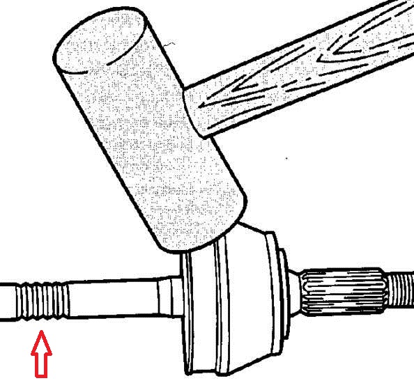

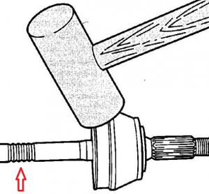

perevozchik 14 Жалоба Опубликовано: 3 июня 2012 Какой имеешь ввиду резиновый? Я ставил последний раз уже сам все сделал как положено воздух спустил, смазки как раз то что было в комплекте ставил оригинал все. Ты имеешь ввиду сначала затягивать большой диаметр а потом малый? Одеваешь на привод, но не затягиваешь. Потом все собрал, затянул большой хомут. Выровнял колеса, максимально сжал гофру и затягиваешь маленький хомут на приводе. Раз у тебя рвется по гофре, значит ее не хватает. При максимальном сжатии в положении ноль, гофры должно хватать на полный поворот с запасом. И рваться ничего не должно. Поделиться сообщением Ссылка на сообщение Поделиться на других сайтах

vkylymnyk 179 Жалоба Опубликовано: 3 июня 2012 Одеваешь на привод, но не затягиваешь. Потом все собрал, затянул большой хомут. Выровнял колеса, максимально сжал гофру и затягиваешь маленький хомут на приводе. Раз у тебя рвется по гофре, значит ее не хватает. При максимальном сжатии в положении ноль, гофры должно хватать на полный поворот с запасом. И рваться ничего не должно. может действительно много натягивают на вал пыльник не в курсе насколько нужно натянуть заднюю часть пыльника та что от коробки там есть такие ребра . Поделиться сообщением Ссылка на сообщение Поделиться на других сайтах
