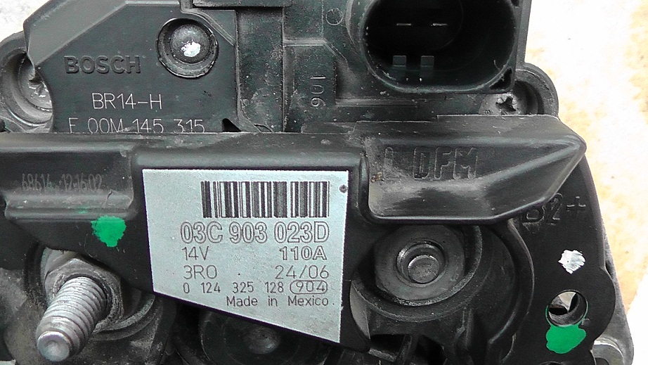

Решил посмотреть состояние генератора, тем более появился легкий свист, замена ремня вспомогательных агрегатов и роликов тишины не прибавила.

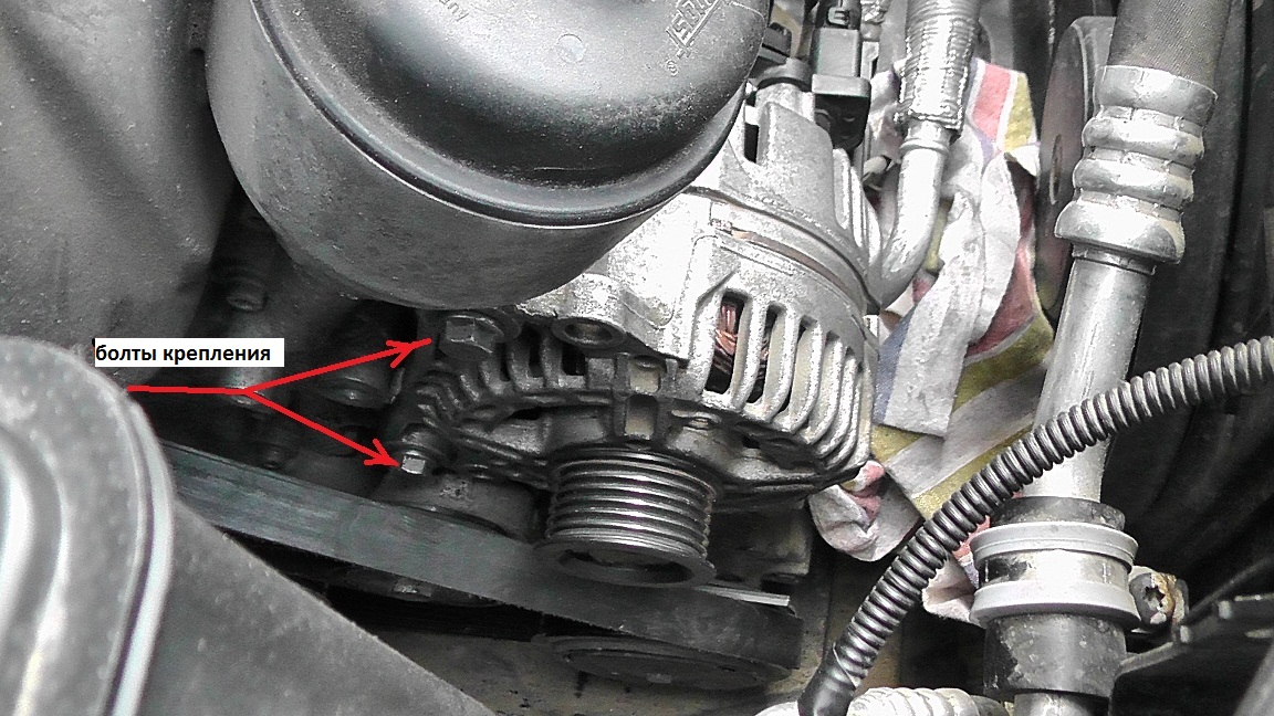

Затем снимаем обводной ролик ремня, нижний болт генератора прямо за ним.
Откручиваем болты крепления и тянем генератор на себя, чтобы освободить его от проводки.

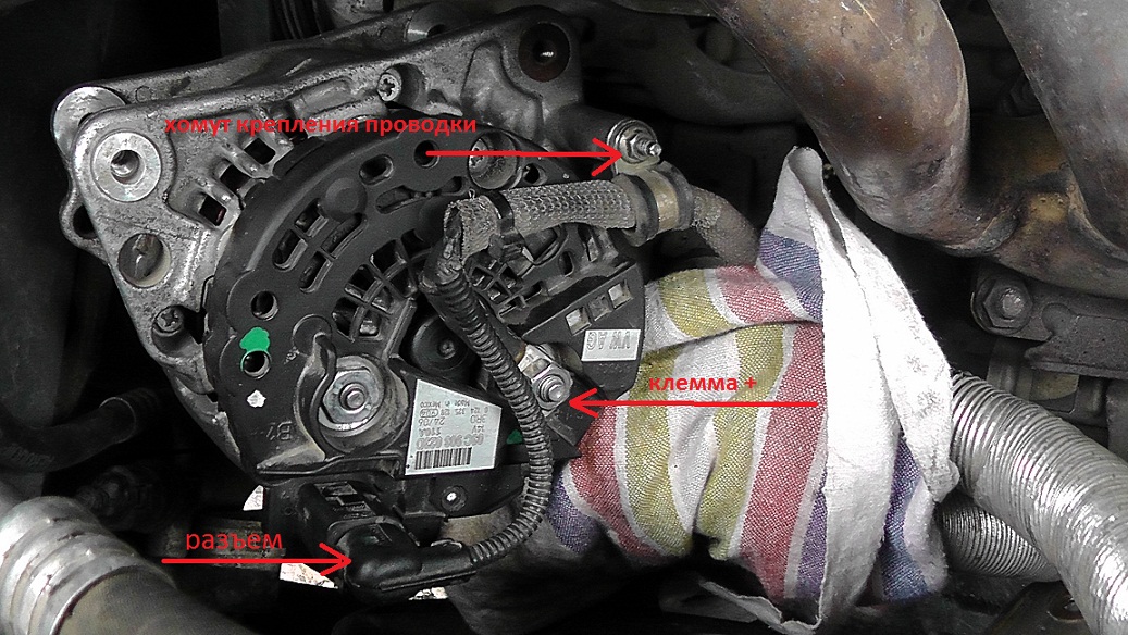

Откручиваем хомут крепления проводки (гайка 10мм), плюсовую клемму (гайка 13мм) и снимаем разъем.

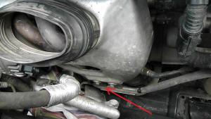

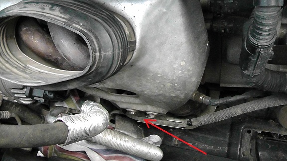

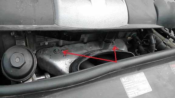

Чтобы извлечь генератор из моторного отсека необходимо снять отражатель выпускного коллектора, два болта 10мм сверху, два снизу, и отодвинуть его в сторону.

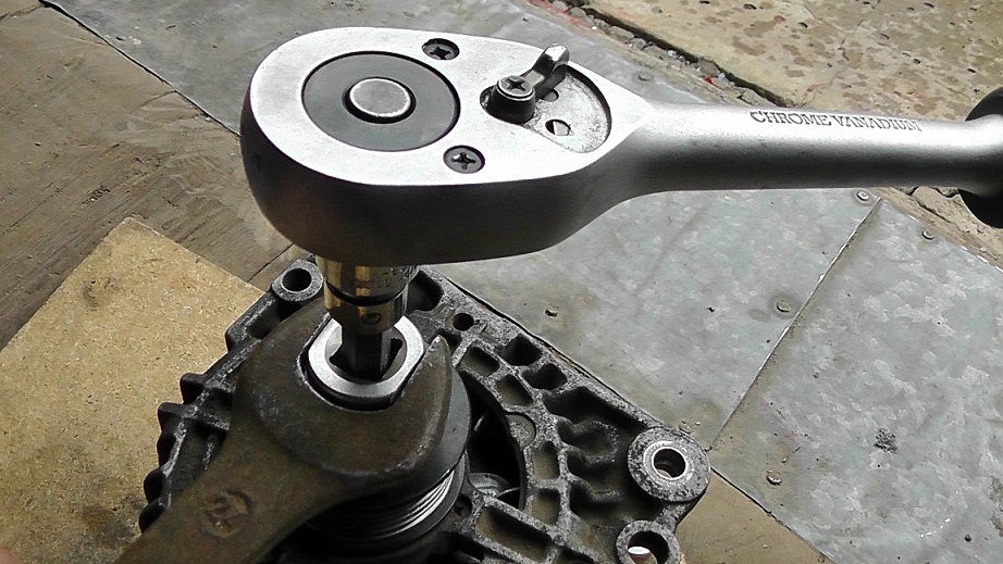

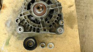

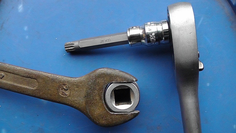

Для снятия шкива обточил головку на 24мм под ключ на 24мм, берем звездочку на 10 и откручиваем шкив.
Все откручивается без особого напряга, шкив снят.

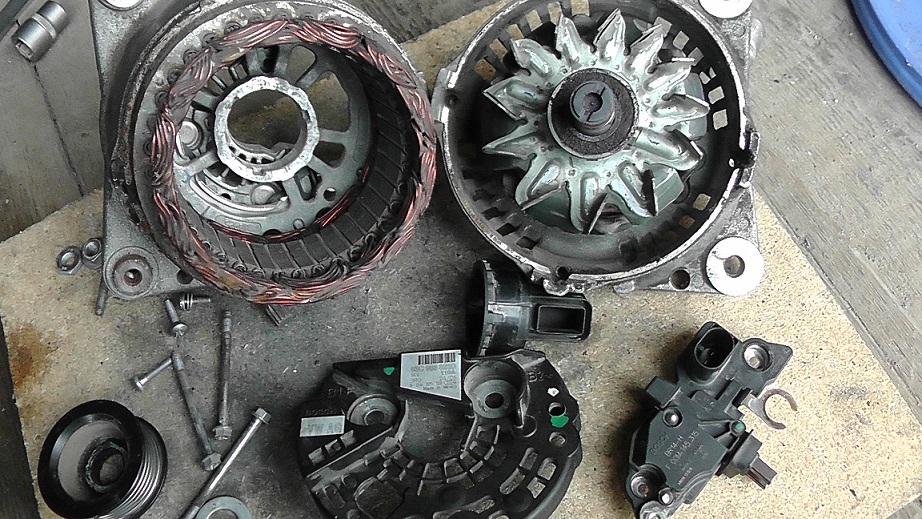

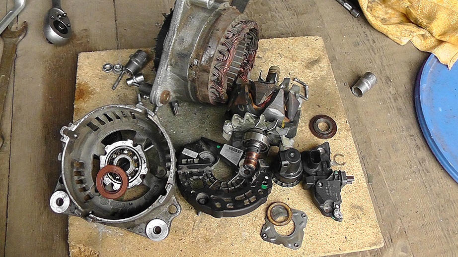

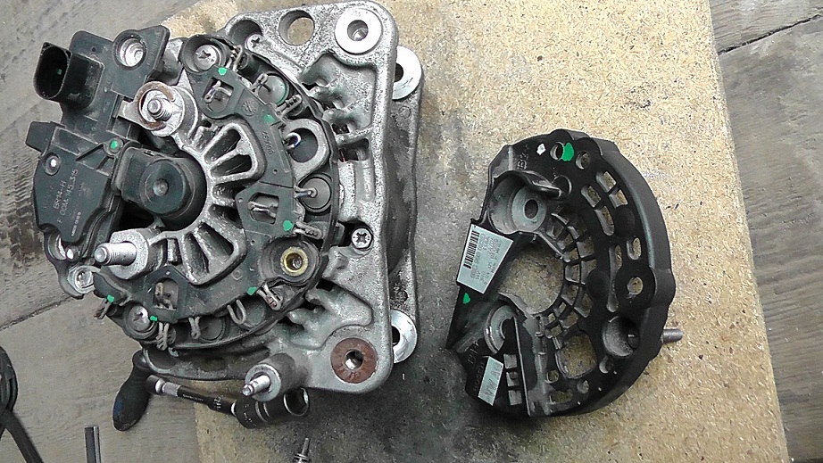

Откручиваем крышку ( две гайки 13мм,15мм и винт под крест), снимаем реле-регулятор (три винта)
Откручиваем четыре винта которые стягивают генератор и аккуратно разделяем статор.
Откручиваем четыре винта крепления фланца переднего подшипника и освобождаем ротор от передней крышки.
Состояние подшипников оказалась на 4 балла, щетки 4 балла, внутреннее кольцо коллектора щетка съела на пол миллиметра, заднеее нормальное, на обоих немного нагара. Почистив коллектор, добавив смазки в подшипник, собрал все обратно.
Номера подшипников передний - 6303RDD KOYO, задний - 6003DU8 NSK
