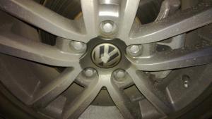

oleg_penza 5 Жалоба Опубликовано: 13 июня 2012 (изменено) Всем привет!!! На днях обнаружил на правом переднем колесе, вот что: Кто нибудь сталкивался с такой траблой? На днях заезжал к ОД, показал мастеру сие чудо, на что получил ответ - где то уже такое встречалось, и что ФФ меняет по гарантии то, что явно выходит из строя, типа пока не зашумит или не застучит подшипник Мне с трудом верится в это конечно. Хочу в выходные записаться на осмотр. Пробег 6500 км. Кто, что думает по этому поводу???? Изменено 13 июня 2012 пользователем oleg_penza Поделиться сообщением Ссылка на сообщение Поделиться на других сайтах
oleg_penza 5 Жалоба Опубликовано: 18 июня 2012 Ездил на осмотр, сказали выходят излишки смазки, люфтов нет. Страшного в этом ничего нет. Инженер по гарантии зафиксировал факт обращения... Поделиться сообщением Ссылка на сообщение Поделиться на других сайтах
vkylymnyk 179 Жалоба Опубликовано: 18 июня 2012 сними колпачок и посмотри что там если она зеленого цвета значит шрус вылез через болт если нет х.з там только шрус смазка больше ничего. Поделиться сообщением Ссылка на сообщение Поделиться на других сайтах

Tatuga 3 Жалоба Опубликовано: 28 февраля 2013 увидел смазку на переднем правом диске. Порван пыльник шруса. Завтра на замену. Поделиться сообщением Ссылка на сообщение Поделиться на других сайтах
AlexandrJ066 3 Жалоба Опубликовано: 1 марта 2013 На декоративный колпачек,смазка от шруса никак попасть не сможет.Сними его и посмотри может вышла из подшипника. Поделиться сообщением Ссылка на сообщение Поделиться на других сайтах
Tatuga 3 Жалоба Опубликовано: 1 марта 2013 Сегодня был в сервисе. Пустили на подъемку. Реально из-под хомута пыльника смазка. Поменяли по гарантии без проблем. Поделиться сообщением Ссылка на сообщение Поделиться на других сайтах
AlexandrJ066 3 Жалоба Опубликовано: 3 марта 2013 Из под хомута пыльника,смазка будет на внутренней стороне диска(колеса),а под декоративный колпачек, как на фото она попасть не может. Поделиться сообщением Ссылка на сообщение Поделиться на других сайтах
MAD_MAX 151 Жалоба Опубликовано: 3 марта 2013 Ездил на осмотр, сказали выходят излишки смазки, люфтов нет. Страшного в этом ничего нет. Инженер по гарантии зафиксировал факт обращения...какие н.а.х излишки смазки через 2 года??? Скоро пи...ц ступичному Поделиться сообщением Ссылка на сообщение Поделиться на других сайтах
Sergei36 866 Жалоба Опубликовано: 3 марта 2013 Скоро пи...ц ступичному 100% Поделиться сообщением Ссылка на сообщение Поделиться на других сайтах
