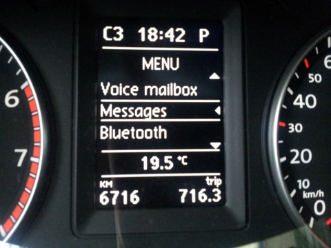

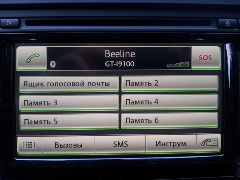

Друзья, у меня такая проблема. Недавно заметил, что когда на телефон приходят смс, то они перестали отображаться на обеих дисплеях.
На РНС, при нажатии на кнопку телефон, появляется меню "телефон", но кнопка SMS, которая располагалась между "вызовы" и "инструменты" теперь не отображается,
т.е. куда-то исчезла. Телефонные звонки, тел.книга и прочие настройки отображаются нормально как и раньше на обеих дисплеях, но вот кнопка смс исчезла с rns и на MFA
в меню телефона в списке пропало "message". С чем это может быть связано? Для справки: коннект с телефоном Galaxy S2 (андроид 4.0.1).
Совпало ли появление этой проблемы с прошивкой телефона с андроид 2.3.6 на 4.0.1 я не знаю\не помню.
Заранее спасибо
Рано я начал паниковать, всё дело оказалось в моем телефоне, а точнее в его прошивке (андроид 4.0.3 без обновлений доп.приложений). Стоило подключить Галактику S2 с более свежей версией 4.0.4 и всё заработало — кнопка появилась, от сердца отлегло, я счастлив )
