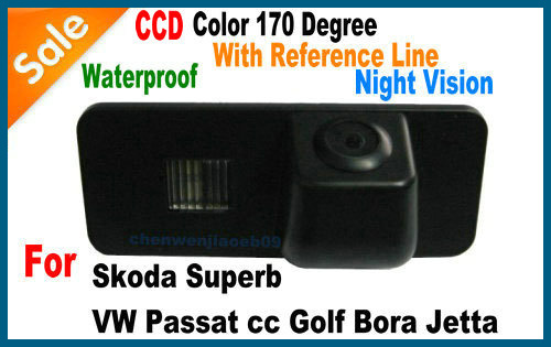

Здравствуйте. Подключил камеру заднего хода, при включенном зажигании все работает, но как только заводишь машину все пропадает, ставишь на ручник пытаешься тронуться машина глохнет и сразу же изображение опять появляется??? Подскажите что делать или дайте ссылку где глянуть.

камера вот эта ( камеру пришлось разобрать и без задней крышки все подошло без выпиливаний и вырезаний)
http://i.ebayimg.com/t/CCD-CAR-REAR-VIEW-REVERSE-CAMERA-FOR-VW-Passat-cc-Golf-Bora-Jetta-SKODA-Superb-/00/s/MzE1WDUwMA==/$(KGrHqZHJBYE8e2Kc3IvBPI-QhpTk!~~60_12.JPG

На 13 секунде я включил просто задний ход со включенным зажиганием, потом завел машину, начиная с 40 секунды я включил ручник и без газа стал отпускать сцепление, упали обороты (почты заглох) и камера подала знак что "жива".

камера вот такая
Technical Parameter:
Image sensors: 1/3" Color CCD
TV System: NTSC/PAL (if you want the PAL camera ,please leave me message ).
Minimum illumination. <0.5
AGC: Auto
BLC: Auto
White Balance: Auto
Video Color: Colorful
Effective Pixels : 704X576
Resolution : 480TV lines
Video Output: 1.0Vp-p,75?
Electronic Shutter: 1/60(NTSC)-1/10000S
S/N ratio: Better Than 48db
Lens Angle: 170 Degree
Waterproof Class:Ip 68
Operation Temperature: -20°C+80°C RH95%
Storage Temperature: -30°C+80°C
Working Power (DCV): 12
Current consumption: 90mA Max

У товарища была такая же проблема, все решилось просто. Он потыкался в настройках ГУ и все работает. То ли что то включить то ли что отключить в настройках, точнее он не помнит.

Извините что не отвечал так долго не работал интернет. В настройках ничего не нашел их там просто нет,(касаемых камеры заднего вида)решение проблемы подсказали здесь http://jetta-club.org/topic/773-Альтернатива-штатному-ГУ-из-Китая-phantom-и-пр/page__st__380#entry231057.
