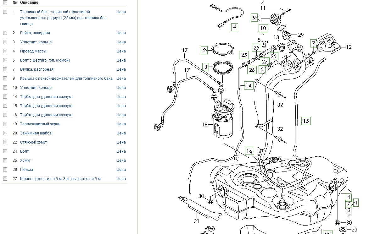

umkasl 0 Жалоба Опубликовано: 14 июля 2014 Доброго времени суток. Столкнулся с такой же неприятностью на Jetta 1.6 BSE. На холодную заводится вяло; при рабочей температуре после остановки движка по истечении 20-25 минут заводится нормально; 30 минут и более нужно продолжительно крутить стартером, а если хочется побыстрей то нужно надавить на педальку "газа". При очередной такой "быстрой" заводке, раздался легкий хлопок под капотом и пошел серо - белый дымок. Проверил работу клапана системы EVAP, все в норме. Измерил давление топлива в топливной рампе, в пределах нормы. Почистили и адаптировали дроссельную заслонку (для профилактики). Адсорбер в очень хорошем состоянии. Выяснилось что не продувается (от адсорбера в сторону бака) вентиляционный трубопровод бензобака. ПОДСКАЖИТЕ может в эту сторону он и не должен продуваться? Если он должен продуваться в обратную сторону, то как это проще сделать? Кто нибудь занимался этим вопросом? Поделиться сообщением Ссылка на сообщение Поделиться на других сайтах

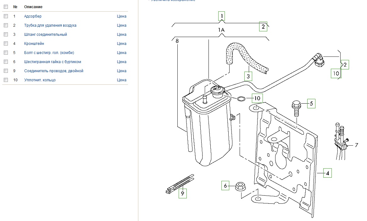

umkasl 0 Жалоба Опубликовано: 21 июля 2014 Спасибо за информацию. общий принцип я понимаю, вопрос был про трубочку (на втором рисунке под номером 4) на способность проходимости паров в том или ином направлениях. Полный бак никогда не заправляю. Демонтированный адсорбер отлично продувается в обоих направлениях. Клапан исправен. Поделиться сообщением Ссылка на сообщение Поделиться на других сайтах
