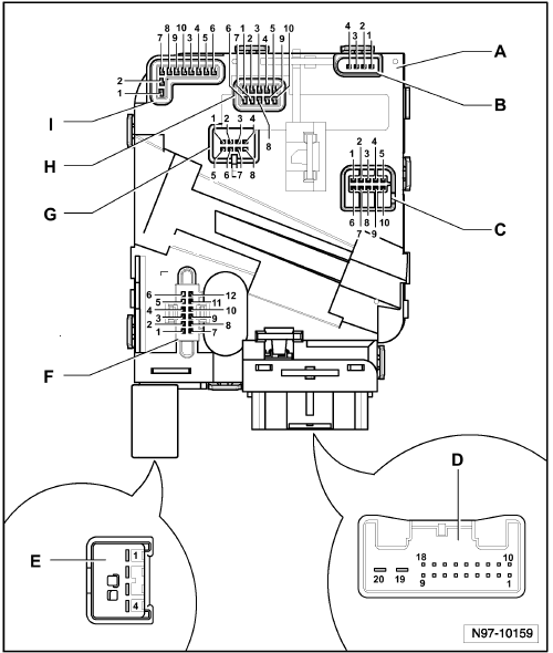

aas 85 Жалоба Опубликовано: 25 сентября 2012 Проверить на ошибки.Проверить контакты группы замка зажигания( клемма S)и разьем (F) подрулевого блока. Возможно ошибаюсь ,но проверить можно . Поделиться сообщением Ссылка на сообщение Поделиться на других сайтах

GoodviN 3 Жалоба Опубликовано: 26 сентября 2012 @aas, сейчас смотрю на подрулевой блок (старый), там в разъеме F нет 10й ноги (клемма X) и 11 ноги (клемма P). Я правильно понимаю, что все потребители включаются по питанию на клемме 15? Поделиться сообщением Ссылка на сообщение Поделиться на других сайтах
aas 85 Жалоба Опубликовано: 27 сентября 2012 (изменено) @aas, сейчас смотрю на подрулевой блок (старый), там в разъеме F нет 10й ноги (клемма X) и 11 ноги (клемма P). Я правильно понимаю, что все потребители включаются по питанию на клемме 15? F8 - SB8-предохранитель 8 в блоке предохранителей 15 A - J503 -блок управления с дисплеем радионавигационной системы R - магнитола R146 - Спутниковый приёмник 30 Сделайте диагностику по ошибкам легче понять будет в каком направлении искать. F = гнездо разъёма выключателя стартера/зажигания и устройства блокировки ключа в замке зажигания: 1 - не используется 2 - не используется 3 - Блокировка ключа в замке зажигания вкл., клемма 30 4 - Масса устройства блокировки ключа в замке зажигания 5 - не используется 6 - не используется 7 - Выход, выключатель стартера/зажигания, клемма 50 8 - Выключатель стартера/зажигания, клемма 30 9 - Выход, выключатель стартера/зажигания, клемма S 10 - Выход, выключатель стартера/зажигания, клемма Х 11 - Выход, выключатель стартера/зажигания, клемма Р 12 - Выход, выключатель стартера/зажигания, клемма 15 Изменено 27 сентября 2012 пользователем aas Поделиться сообщением Ссылка на сообщение Поделиться на других сайтах
