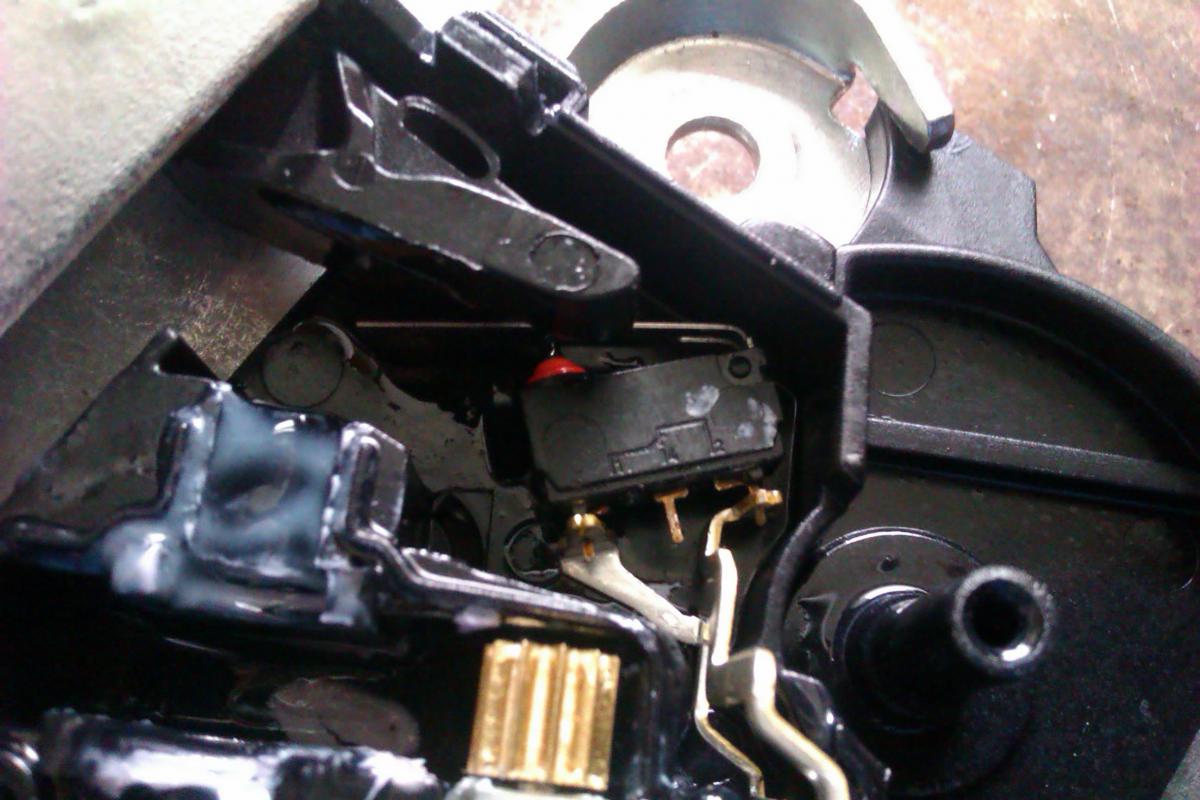

evgenfi 0 Жалоба Опубликовано: 12 октября 2012 Посмотри концевик на замке багажника, может там он зафиксировался у тебя в положении закрыто. Поэтому машина и думает, что у тебя багажник закрыт, в результате свет не горит. А что это такое концевик? Как он выглядит? Замок багажника вроде работает без проблем. Поделиться сообщением Ссылка на сообщение Поделиться на других сайтах
петька 5 Жалоба Опубликовано: 12 октября 2012 у меня недавно была такая проблема разбери замок смаж микрик и все заработает Поделиться сообщением Ссылка на сообщение Поделиться на других сайтах
sirrust 0 Жалоба Опубликовано: 12 октября 2012 (изменено) у меня недавно была такая проблема разбери замок смаж микрик и все заработает Петька правильнее написал, надо разобрать замок..ну или же путь к ОД если машина на гарантии еще. Изменено 12 октября 2012 пользователем sirrust Поделиться сообщением Ссылка на сообщение Поделиться на других сайтах
петька 5 Жалоба Опубликовано: 12 октября 2012 выглидит он вот так красный пыльник нужно проколоть шприцом и туда залить смазку я использовал масло от бензопилы. Поделиться сообщением Ссылка на сообщение Поделиться на других сайтах
ildarin 1 Жалоба Опубликовано: 7 апреля 2013 @петька, выглидит он вот так красный пыльник нужно проколоть шприцом и туда залить смазку я использовал масло от бензопилы. сколько лить масло Поделиться сообщением Ссылка на сообщение Поделиться на других сайтах
петька 5 Жалоба Опубликовано: 8 апреля 2013 Пару капель он небольшой. Поделиться сообщением Ссылка на сообщение Поделиться на других сайтах
ildarin 1 Жалоба Опубликовано: 8 апреля 2013 спасибо. а можно его разобрать ? Поделиться сообщением Ссылка на сообщение Поделиться на других сайтах
ildarin 1 Жалоба Опубликовано: 11 апреля 2013 Пару капель он небольшой. а он разборный ? Поделиться сообщением Ссылка на сообщение Поделиться на других сайтах
