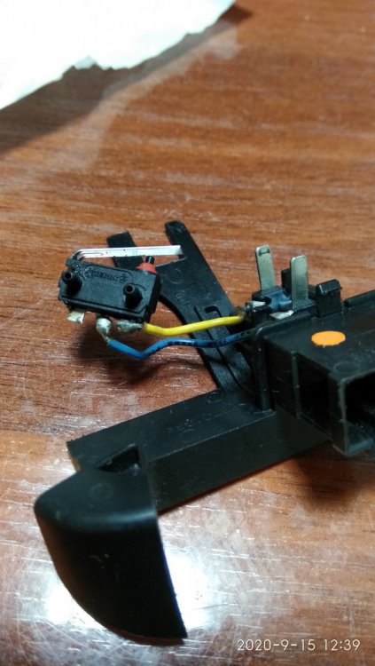

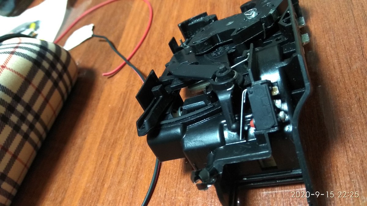

udaff 232 Жалоба Опубликовано: 27 сентября 2020 (изменено) Нашёл наконец время разобрать замок багажника.Напомню,свет не загорался при его открытии.Разумеется,прежде чем разобрать,убедился в нём ли дело.Отстегнув разьём,замыкаем контакты по диагонали скрепкой(хоть чем)свет горит. Значит дело не в проводах на загибе,как у многих.Высверлил заклёпки с одной стороны,при открывании замка внутренности немного сьехали со своих мест,и я даже не разбираясь побежал покупать микрик.Вот эта сволочь Поскольку все дружно кричали,что это он самый,я в этом был уверен.Благо,в магазине есть из чего выбирать Купив подходящий,уже дома понял,что зря купил,так как стоковый оказался рабочий.Если разобранный замок запитать на родное место и руками замкнуть микрик,свет загорался.По видимому,причины того,что свет не горел,у всех разные.У кого то микрик.У меня сам механизм.Там все детали не из металла,а из пластмассы(пластика)или чего-то в этом роде.И со временем видимо просто детали изнашиваются.В моём случае рычажок не нажимал на лапку микрика,просто не доставал. Если руками поджать,то свет загорался.Я этот микрик сместил в сторону рычажка и приклеил.В руках всё работало.Но когда собрал,фига два.Там ещё проблема в том,что заклёпки не заменить.Они внутри замка с двумя разными утолщениями.То есть сначала одной толщины,на ней одета пружина.Затем другой толщины,на ней вращаются детали.А выходит заклёпка из замка третьей толщиной.Оптимально просто одеть крышку и прихватить чем то,к примеру сваркой.В общем раз десять я собирал и разбирал.В руках всё работало,но когда одевал "крышку" и цеплял к машине,не работал.Плюнул и купил новый.Всё работает. Изменено 27 сентября 2020 пользователем udaff 1 Поделиться сообщением Ссылка на сообщение Поделиться на других сайтах
