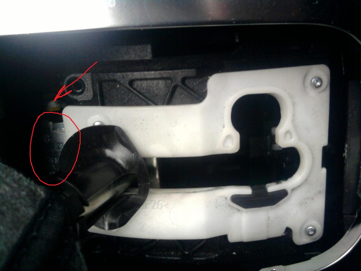

Не нашел ни какого желтого флажка(типтроник 2008).Ща фото попробую кину
Обведен соленоид отвечающий за блокировку.
Нажимать надо по стрелке в торец и одновременно двигать ручку.
ОК! Большое спасибо.Теперь на дальняк не страшно.С реле теперь сомнения появились(вдруг опять сгорит).
