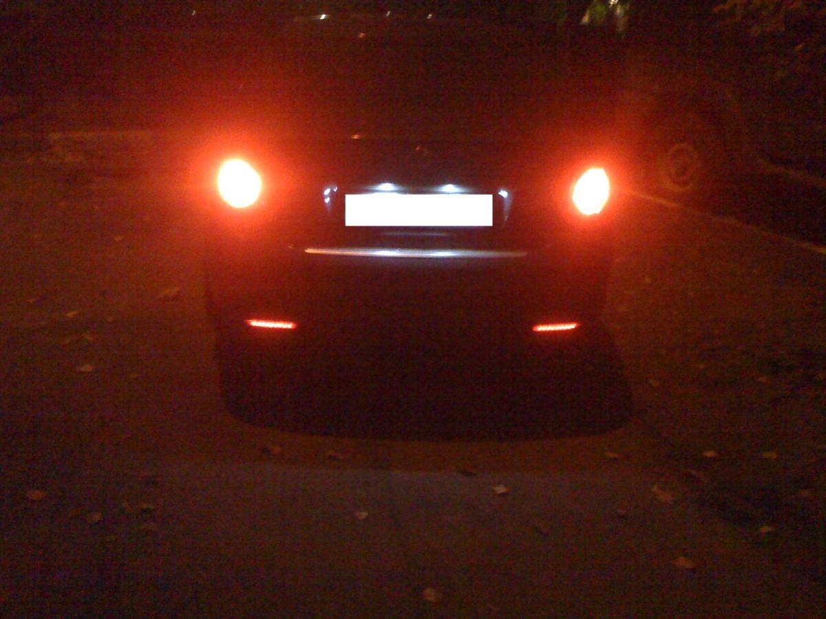

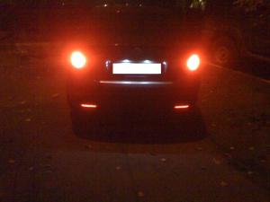

Всем ПРИВЕТ! Не так давно установил себе светодиоды в отражатели и после установки был доволен,так как они горят не только при включении габоритов,но и при нажатии тормоза они загораются ещё ярче!!!Был удивлён,не думал,что так получится!Фото с стоп сигналами сделать не получилось,был один.

Для установки,снимал бампер и стоп-фонари. Провода протягивал с не большим запасом,чтоб в будущем можно было снять бампер без проблем, а ещё в проводке сделал с каждой стороны по двухконтактному штекеру,чтоб можно было разьединять. Светоотрожатили не разберал,а с обратной стороны сделал 9 отверстий в доль всей пластмасы, сделал столько, сколько вместилась светадиодная лента. Так как на светодиодной ленте есть линия отреза и там они расположены, через каждые 3 светадиода! Сама лента ложиться хорошо в доль всей "катафоты" с внутренней стороны. Светодиодную ленту прикрепил 3м скотчем, держиться крепко и гермитично! Светоотражатели встали на свои места без проблем! Светодиодную ленту брал красную, за 1м 250р.В темноте при выключеных габаритов,они так же отражают,как и обычно! Глаза не слепят.

я замарочился по другому,хотел разобрать отражатель неполучилось он кленый,просверлил отверстия,туда закрепил диоды,пропоял и поставил на место,осталось подкл. к фарам:)
