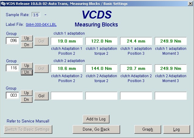

Пошел к своей Окташе узнать, что же нас ждет перед отпуском, и вот что вышло (см. картинки).
Итак на первой картинке видим:
Сцепление 1 (Канал 096): 24,4 мм при 249,9 NM
Сцепление 2 (Канал 116): 20,7 мм при 249,9 NM

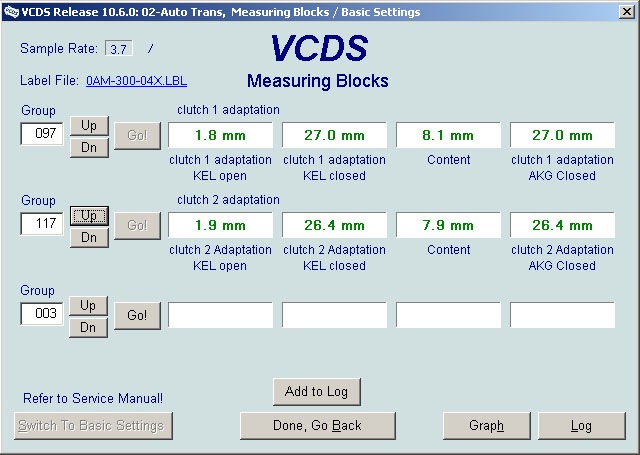

В то же время максимальные значения хода штока мехатроника такие:
Сцепление 1 (Канал 097): 27,0 мм
Сцепление 2 (Канал 117): 26,4 мм
Таким образом остаток хода можно вычислить по разнице максимального и текущего значения, имеем:
Сцепление 1: 27,0 — 24,4 = 2,6 мм
Сцепление 2: 26,4 — 20,7 = 5,7 мм
У новых машин этот параметр (разность, или запас хода) колеблется в пределах 7,5-8,5 мм. То есть, при выработке остатка хода мехатроник больше не сможет "зажимать" сцепление, и оно начнет буксовать, вот тогда и закончится жизнь коробки, вернее расходного материала под названием "Ремкомплект главного цилиндра сцепления 0AM198140C".

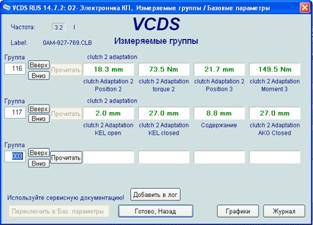

Всем привет. Сегодня ради интереса посмотрел программно у себя сцепление. Кто что думает? Долго еще ему? пробег 117800.
1.канал 096 - 13,4
2. канал 116 - 21,7
Изменено пользователем baltiec_333
