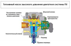

Топливный насос высокого давления (далее — ТНВД), установлен на корпусе распределительных валов и приводится в действие от двойного кулачка на впускном распределительном вале. Этот ТНВД создает давление в топливной системе около 100 Бар.
Конструкция: одноплунжерный насос высокого давления, имеющий регулировку по подаче топлива. То есть, ТНВД подает в систему только такое количество топлива, которое требуется в данный момент или в тот момент, который предстоит через определенный промежуток времени.

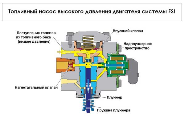

Поступление топлива
Под действием возвратной пружины плунжер насоса перемещается вниз (на рис. 1 — внизу):
Объем надплунжерного пространства увеличивается и, вследствии закона Паскаля, давление в нем значительно уменьшается. Создается разность давления между системой низкого давления и давлением в надплунжерном пространстве. Вследствии этого открывается впускной клапан и топливо поступает в надплунжерное пространство. Нагнетательный клапан (на рис. 1 — слева) остается закрытым, так как давление топлива в системе высокого давления превышает величину давления в надплунжерном пространстве.

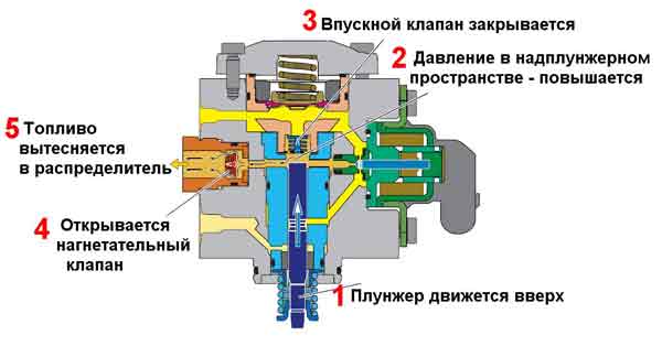

Создание давления
При движении плунжера вверх, давление в пространстве над ним повышается, в результате чего впускной клапан закрывается:
При превышении давления в надплунжерном пространстве над давлением в распределителе топлива — нагнетательный клапан открывается и топливо вытесняется в распределитель.

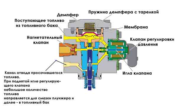

Регулирование давления топлива
Когда давление топлива повышается до запрограмированного значения, в обмотку клапана регулирующего давление, подается ток (на рис. 3 — справа):
Игла клапана поднимается и топливо перетекает во впускную полость. В результате этого давление в надплунжерном пространстве снижается и нагнетательный клапан закрывается.
Встроенный в ТНВД демпфер (на рис. 3 — вверху), предназначен для сглаживания скачков давления, которые возникают в тот момент, когда открывается нагнетательный клапан и одновременно он сглаживает пульсации давления в системе низкого давления (по линии: подкачивающий топливный насос в топливном баке — топливный фильтр — впуск в ТНВД).
Обратить внимание надо на специальный канал для отвода просочившегося топлива (на рис. 3 — слева-внизу). Определенное количество топлива используется для смазки плунжера, остатки направляются в топливный бак по «обратке».
