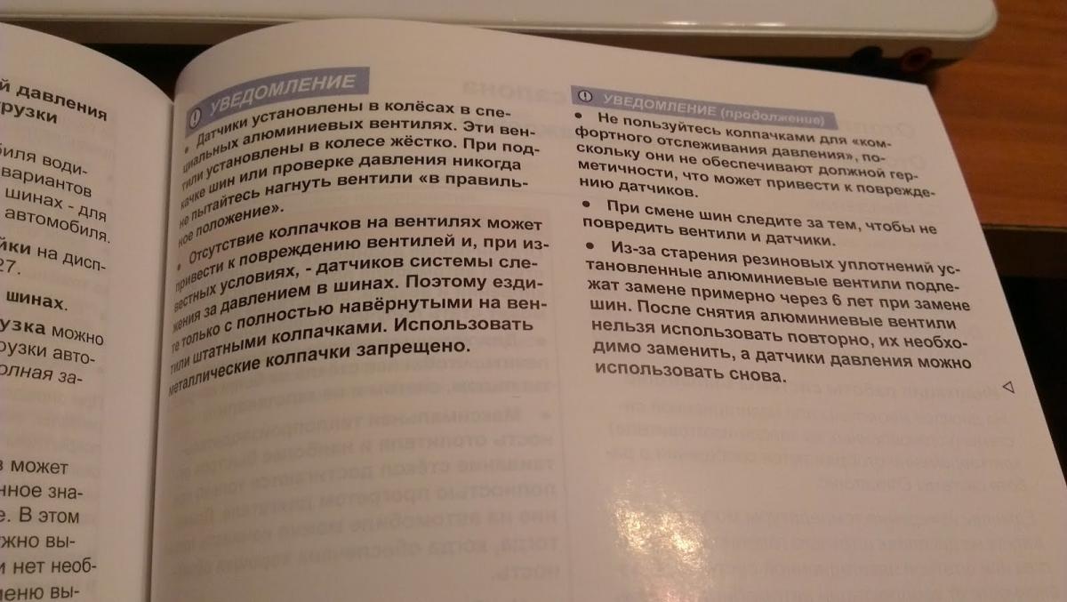

В мурзилке написано что нельзя юзать металлические колпачки.
Блин, почему?

Либо я слишком заморачиваюсь либо действительно ни у кого нет никаких гипотез почему нельзя использовать металлические колпачки на вентилях используемых в системе контроля давления в шинах?
Может быть, если не диэлектрик, то какая-то электрическая цепь замкнется или может замкнуться при каких-то обстоятельствах?

Еще есть версия со статическим электричеством, накапливающимся на диске колеса в движении. Но я слишком забыл физику, чтобы достроить последовательность причин и следствий (как это дело при металлическом завершении может повлять на датчик).
а зачем тебе метталические? юзай такие которые даже снимать не нужно при подкачке)
пластик, оригинал
Сталкивался по нескольким своим машинам с мет. колпачками - прикипают так что потом с пассатижами откручивал. на 2х последних стояли датчики в колесах - решил чтоб не сломать вентиль поставить пластиковые, да и дети полюбили блестящую красоты и пару скрутили :-)
На датчике нет никаких контактов - замкнуть там врядли что-то можно да и сам вентиль отдельно от датчика:

Ну металлические тоже есть оригинальные(000071215A - колпачок из анодированного алюминия) правда стоят космических денег как для колпачков :)
А хочу такие поставить чисто из эстетических соображений, хотя конечно пионЭры не дремлют :)
Честно сказать тоже про это думал, но были сомнения. Чтобы прикипали нужна какая-то реакция - вентиль на первый взгляд алюминиевый - если бы колпачок был медный то тут к гадалке не ходи - прикипят.
Но если был такой опыт значит имеет право на жизнь.
