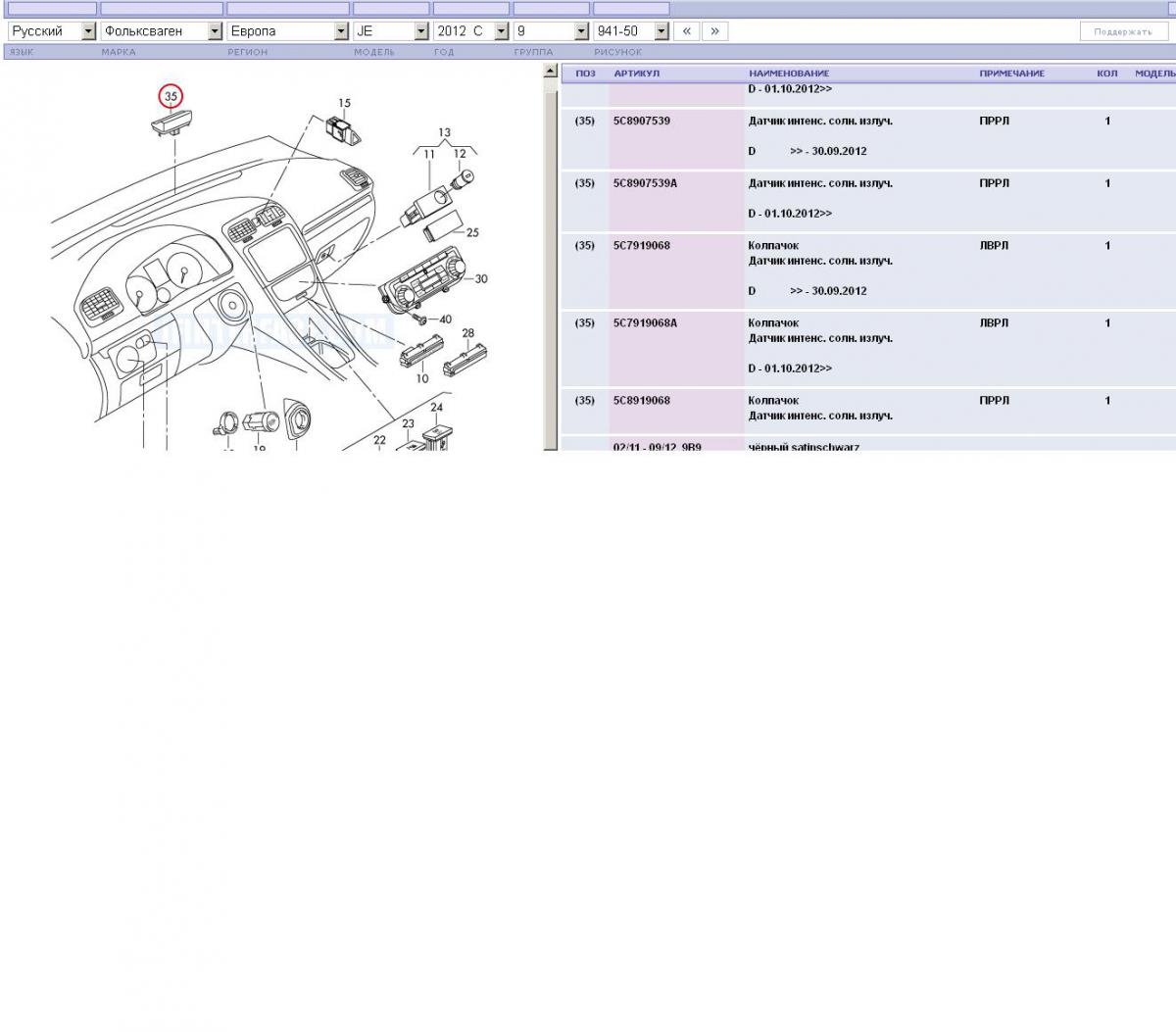

@aperto,согласен, читайте Эльзу, если некогда закройте со стороны лобового стекла площадку крепления салонного зеркала днем , выключатель в положении Авто, удивитесь немеряно. на всякий случай датчик дождя тоже там а не в дворниках

согласен, а в голову не приходило что он к климатконтролю относится?
Читай еще здесь.
И заканчивайте вводить людей в заблуждение. На всякий случай сообщаю есть еще датчик света в приборке - он относится только к приборке
