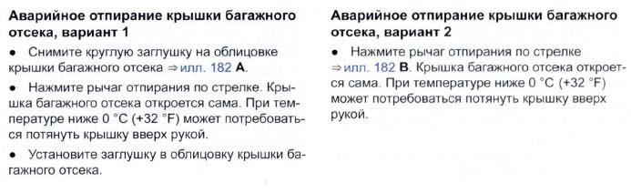

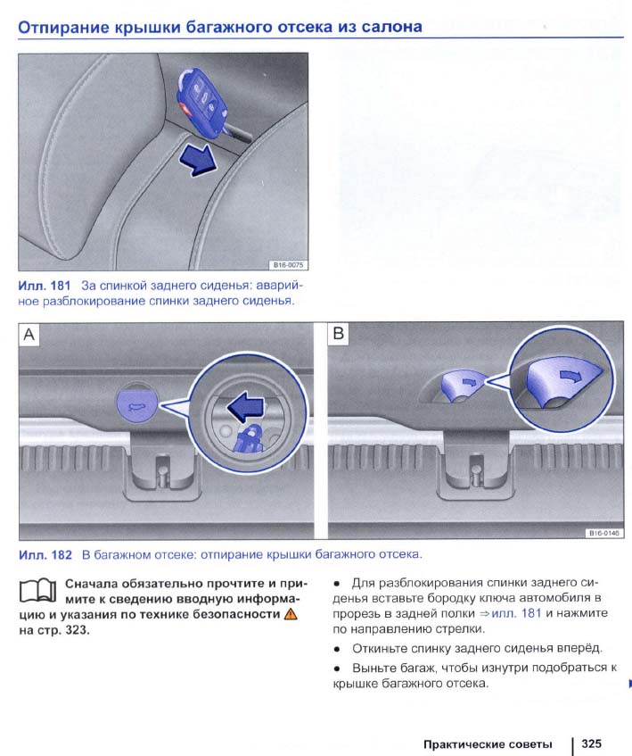

Всё исправно. Открыть багажник можно только изнутри багажника механическим способом. Чтобы подлезть к внутреннему замку, то надо для этого откинуть сиденья. Я проделывал эту процедуру через откидывание подлокотника. Потом палкой надавил на рычаг, что откидывают сиденья и затем пробравшись к замку его открыл. Вот такая вот партизанщина.

Тем без вариантов. Только замки переделывать или доделать для внутреннего открывания, впрочем, технически не сложно.
